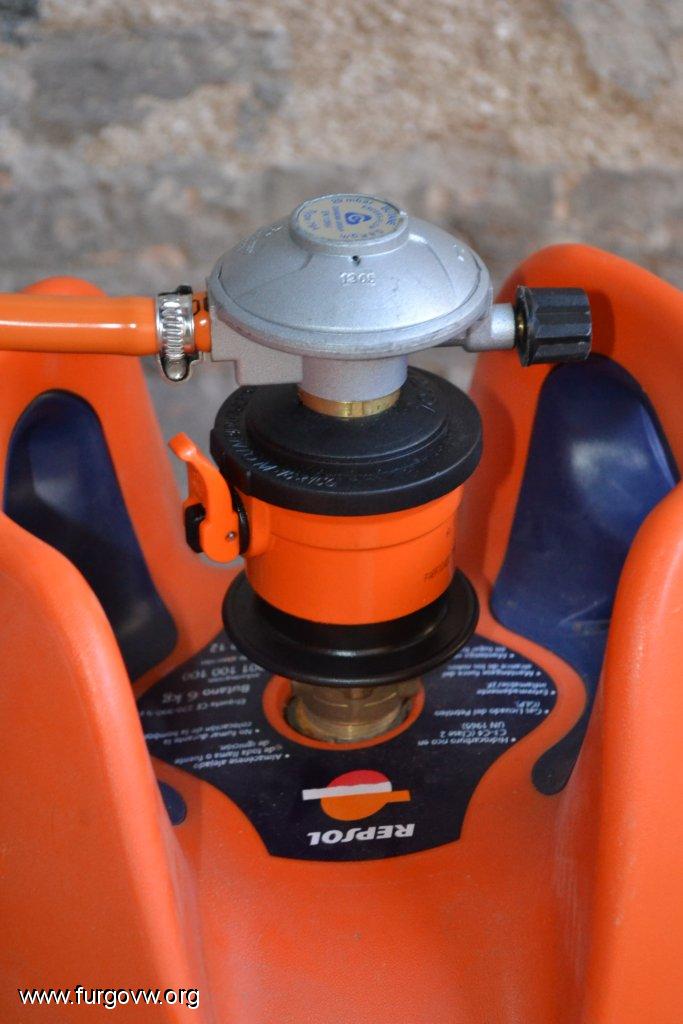

Yo llevo una K6 pero con el adaptador de Repsol, asi puedo cambiar a botella azul en un momento.
arkaizt
Cita de: perroflautero en Marzo 29, 2015, 15:31:11 pm
Wuala!! muy ilustrativo, yo por ejemplo no conocia este invento!! yo llevo como digo ambos! la verdad que yo llevo dos bombonas de las grandes de propano y nunca se me ha acabado, pero por si las moscas, llevo lo otro tambien
Oldie Motel*****
chomvito
La verdad es que yo tambien lo llevo asi montado, con la grande de propano. Cuando se acaba la grande, desenrosco el capuchon standar y conecto la azul de campingaz. Es una buena opcion.
