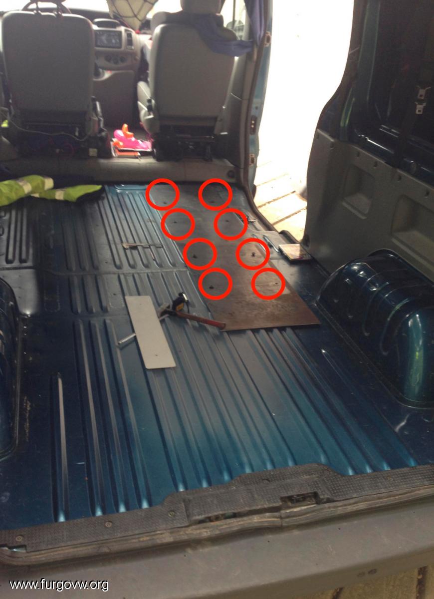

Pues como una imagen vale mas que mil palabras, aqui tengo una foto de como he puesto la chapa en el suelo.
En los otros 8 agujeros de la izquierda va otra igual.
La guia izquierda, coincide con los agujeros originales, la guía del medio, queda 1cm a la derecha de los agujeros originales (estas dos en la parte iquierda, donde no hay chapa aun en la foto)
La guia derecha, queda a 2cm de los agujeros mas a la derecha, entre las dos filas de agujeros.
Las chapas estan cogidas a las tuercas originales con tornillos M10 12.9 (los de serie son M10 10.9) y las guías van cogidas a la chapa con tornillos originales de mercedes (M10 10.9 y debajo de la chapa, tuerca soldada M10 12.9).

Cómo va sujeta esa chapa? A la chapa del suelo de la furgo?
candon
Cita de: GLazcano en Marzo 25, 2015, 16:26:50 pm
Noooo, donde van atornillados los asientos originales, (en el chasis y en los refuerzos)

Y luego, los asientos irán a esa chapa entonces? Intento hacerme a la idea, que estoy espeso después de comer.

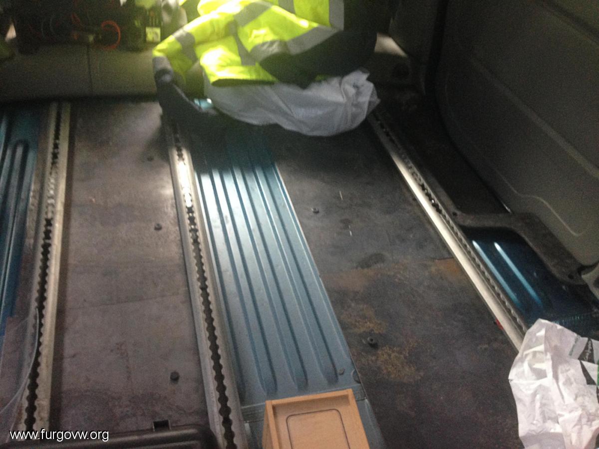

candon
Cita de: GLazcano en Marzo 25, 2015, 16:30:00 pm
He salido a hacer una foto de como va
La guía de la izquierda va en los agujeros originales y las otras dos en las chapas
