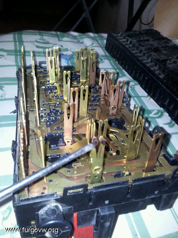

es un fallo muy común en la t4.no suele ser el relé de calentadores el que falla.
lo que suele fallar son las patilas metálicas en las que engancha el relé. En la caja de relés.
como pasa mucho amperaje por el relé .las patillas se calientan y el plástico del relé se derrite.por lo que hace que no haga buen contacto.

Wauu no parece un trabajo sencillo eso de sacar toda esa caja de porta reles/fusibles..no?
Empiezo el desmontajee...
Desmontaje terminado...
chikito follon,,pero lo bueno que descarto otra cosa, todos los contactos tienen muy buena pinta..ni restos de plastico quemado ni de nada..
Voy a comenzar a esamblar todo el lio este..jajajaja malder mia..

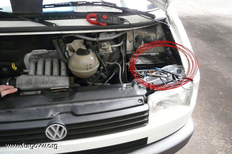

meeeenosss maaaal....voy a sacar fotos de lo que era y subirlas..

papapitufo
Esa es la caja de fusibles, aunque mucha gente le quita los fusibles y le pone dos trozos de cable d cobre, te aconsejo que compres los fusibles originales, no recuerdo los amperios, pero en cualquier tienda de recambios lo deben tener.
