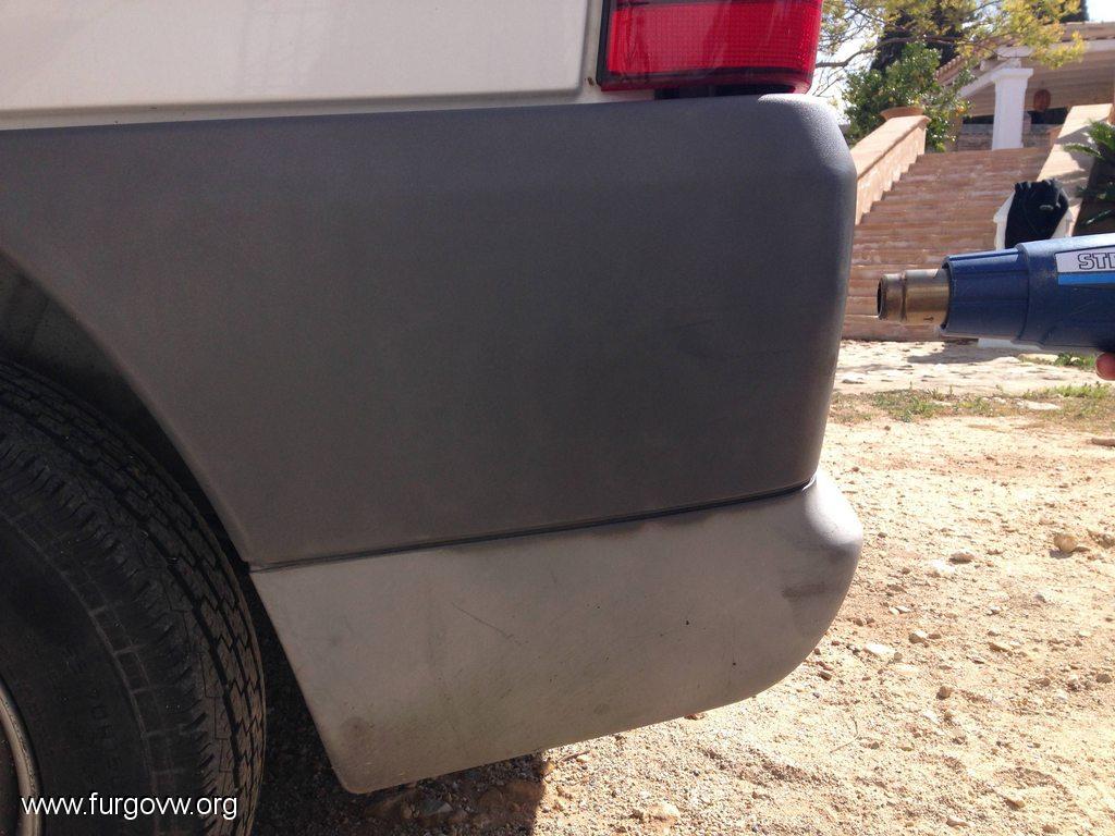

Hola a todos nose si esta puesto esto por aquí , ya que no he visto nada . Para los que tengáis los para golpes feos del sol lluvia etc os recomiendo este truquillo que lo vi en internet en un apartado de restauración de coches .
Tres pasos
1 limpiar bien el para golpes
2 dar con un decapador al para golpes hasta que vaya tomando su color original
3 hidratar con algún tipo de producto para plásticos
Foto:
Enviado desde mi iPad utilizando Tapatalk
GL
Yo lo hice igual y es una pasada! Los míos pasaron de estar casi blancos a negros brillantes. Y sin gastar un duro en productos. Hace más de un año que lo hice y sigue negro-negro.

Que bueno! .ereselmejor Me lo apunto! Que tipo de producto hay que utilizar? Vale cualquier crema hidratante?
GL
Yo la verdad que no le eché ningún producto. Le dimos con la pistola de calor y lo dejamos estar y así sigue.
