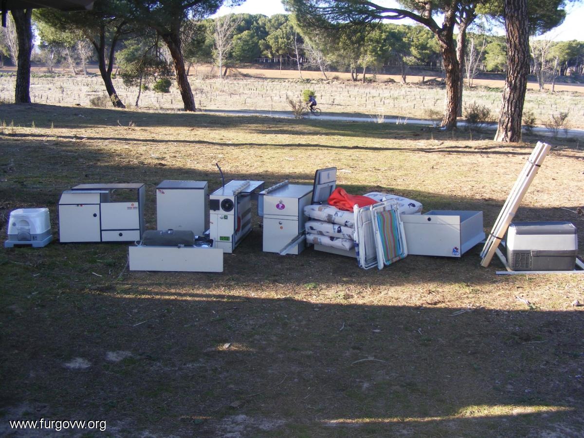

Hola aqui os presento mi nueva camperizacion, es la tercera así que creo yo que será la ultima jejeje.
Consta de:
4 módulos independientes que se desmontan y transportan fácilmente ya que el las dos primeras tenia un mueble muy grande y pesado que no podia mover yo solo. Dos laterales y dos posteriores.
3 cajones dos traseros y uno debajo del asiento trasero, mesa interior, asientos delanteros giratorios, cortinas de cabina, oscurecedores para todas las ventanas, poty.
Bateria aux de 100amperios debajo de la carroceria.
Nevera Indel B de 30l compresor
Luces interiores led.
Tres tomas de 12v,
50l aguas limpias y 20l sucias, fregadero, ducha exterior.
Cama de 120 X 170 etc etc.
Toldo Tarp con velero super resistente
Cabina trasera para el portón.
Portabicis de portón,
El conjunto queda mas o menos así:
La verdad es que los acabados no son nada buenos yo diría que muy muy mejorables pero con la herramienta que dispongo y el sitio reducido para hacerlo me quedo satisfecho
Ante todo quería algo modular y que se colocara sin ningún tipo de herramienta y total mente desmontable ya que quiero de vez en cuando utilizar las 8 plazas o meter cosas.

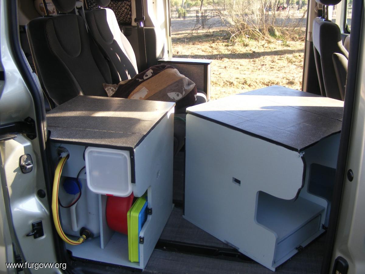

Este es el conjunto desmontado

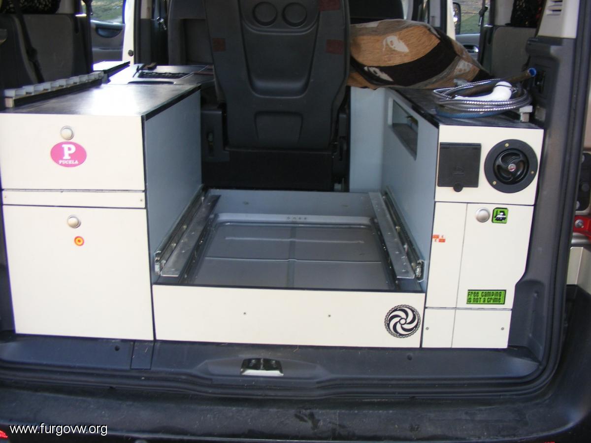

Y este el hueco a rellenar.

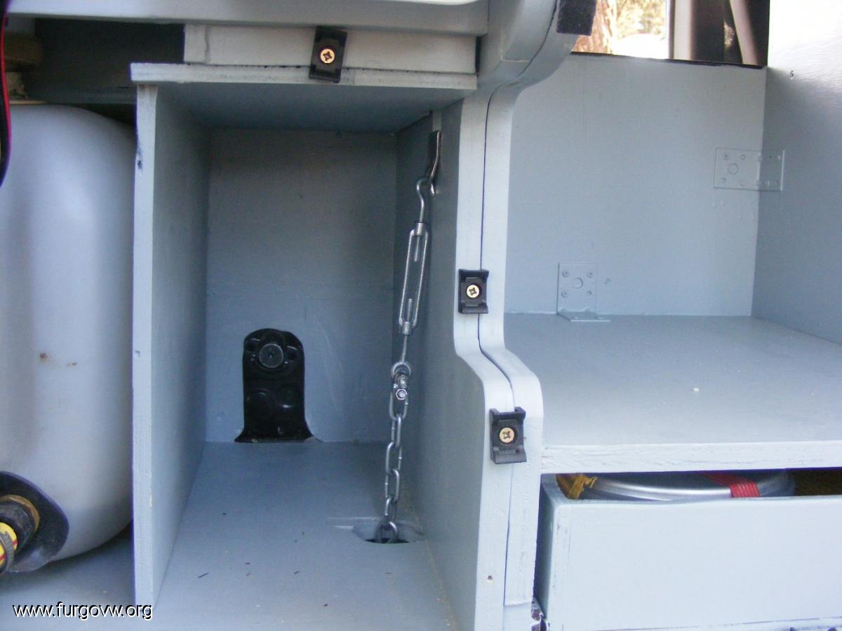

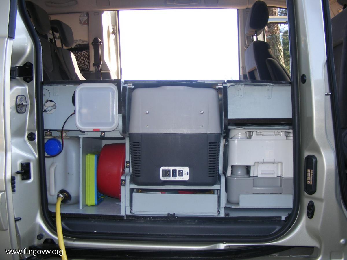

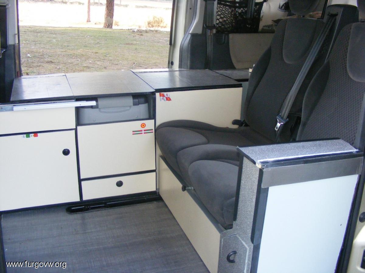

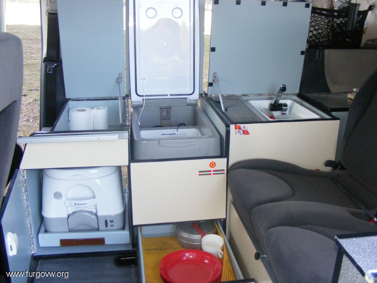

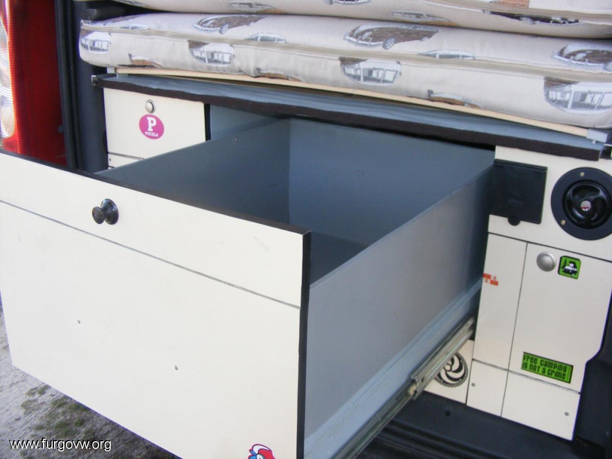

Comenzamos poniendo los dos modulos laterales uno lleva el poty y la nevera y el otro la pica y el deposito de sucia, van anclados con dos tensores y un fleje de carga. El lateral que amueblo es el derecho ya que tengo doble puerta lateral.
Vista con la nevera y el poty metidos.

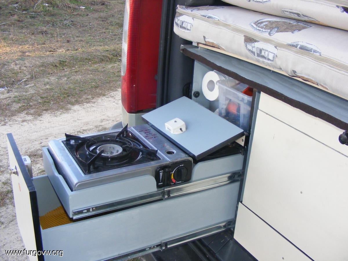

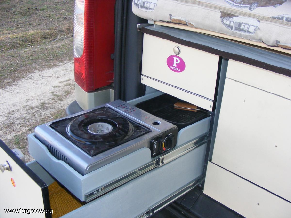

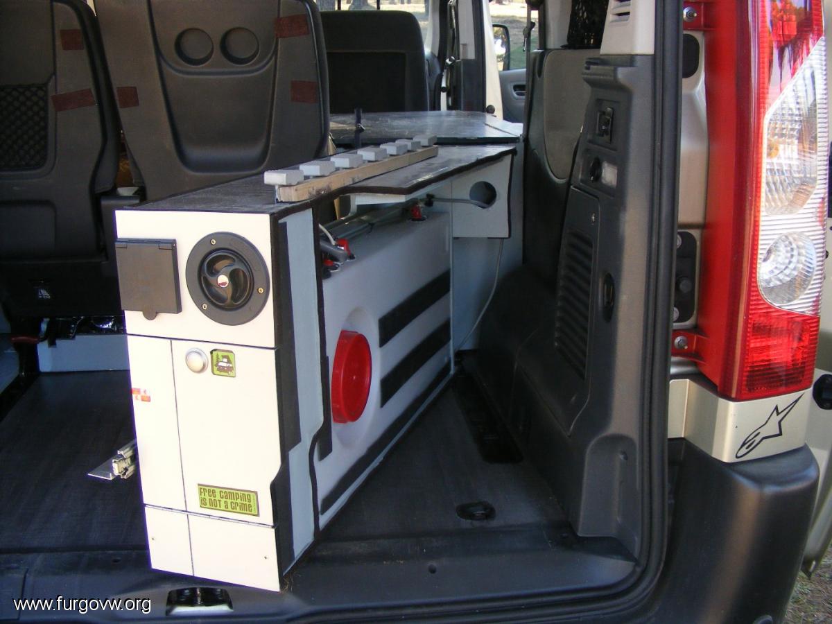

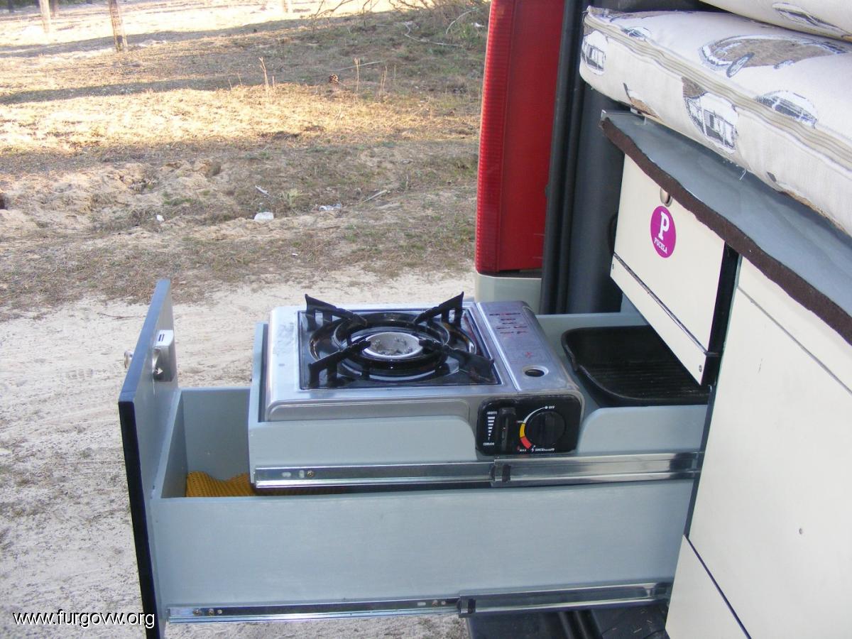

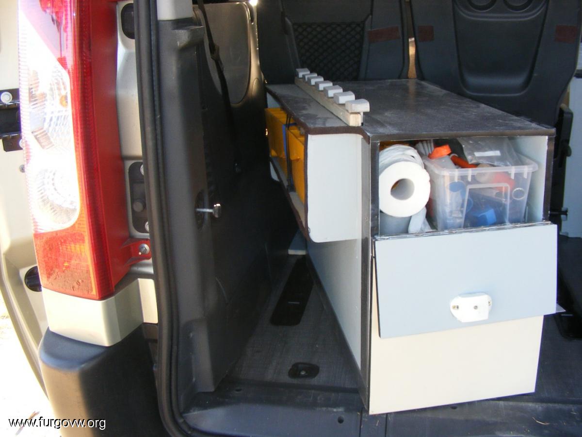

Depues ponemos los traseros, uno alberga el deposito de limpias y el otro la cocina y demas bartulos.Los dos tambien se sujetan con fleje y tensor a las guias de los asientos traseros.Ambos tienen los soportes para el somier de lamas que luego pondremos.

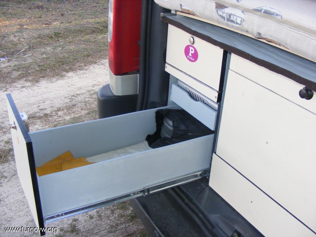

En estos mueble he colocado unas guias para poner uno de los cajones traseros.
El cajon va apoyado en unas plataformas, asi no hay que atornillar tansolo colocarlo encima.

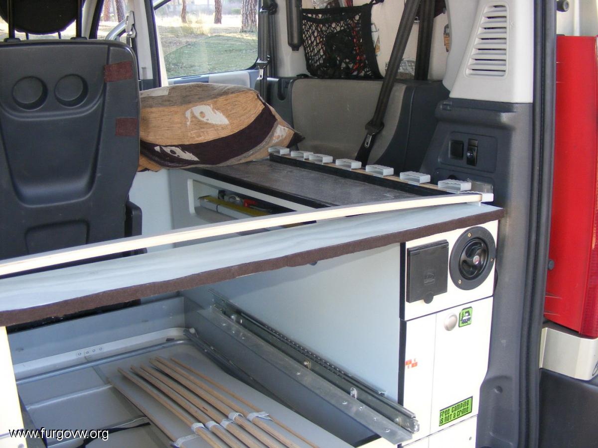

Este es el cajon inferior con ruedas.
Soporte entre los dos muebles traseros.

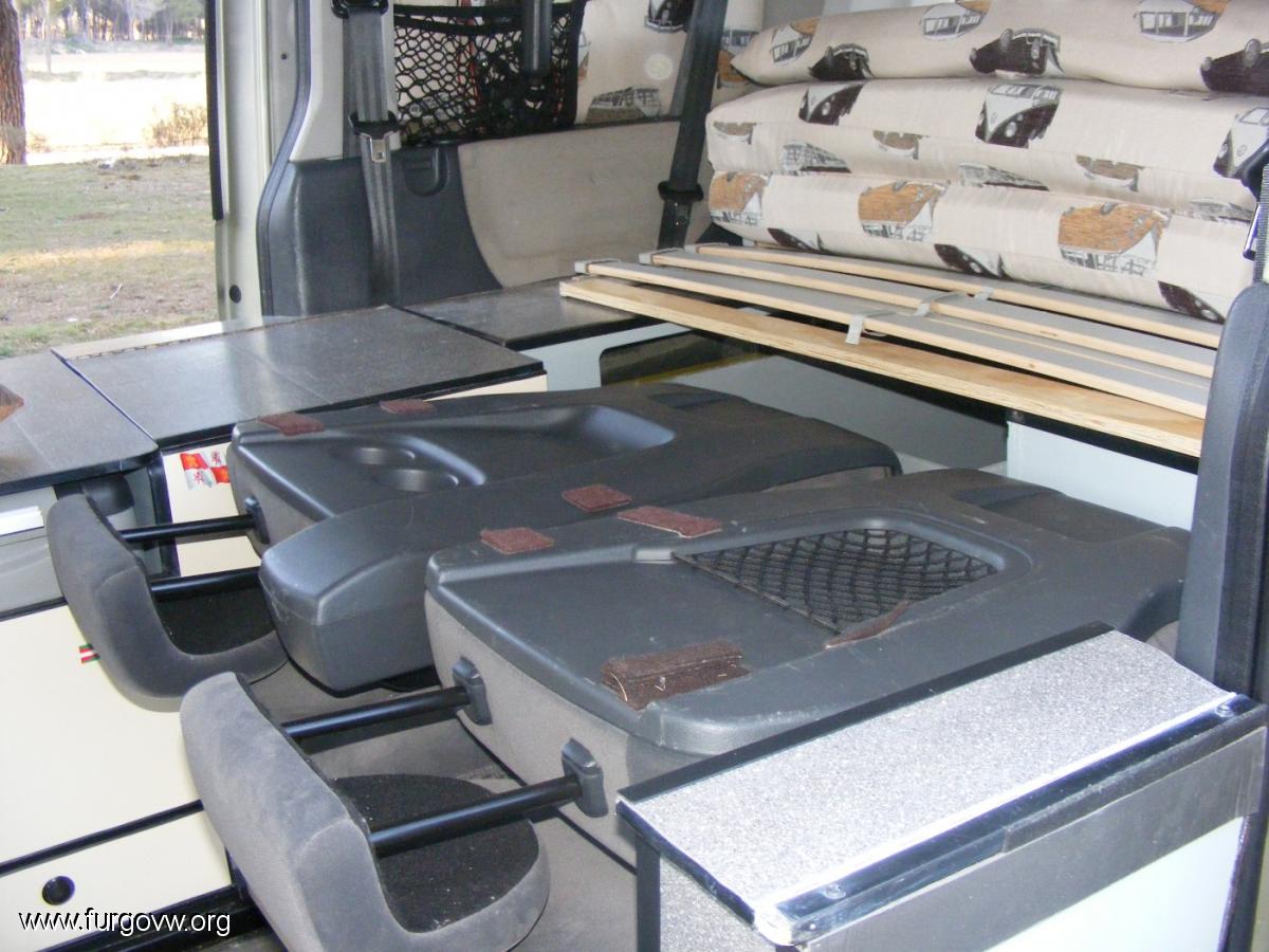

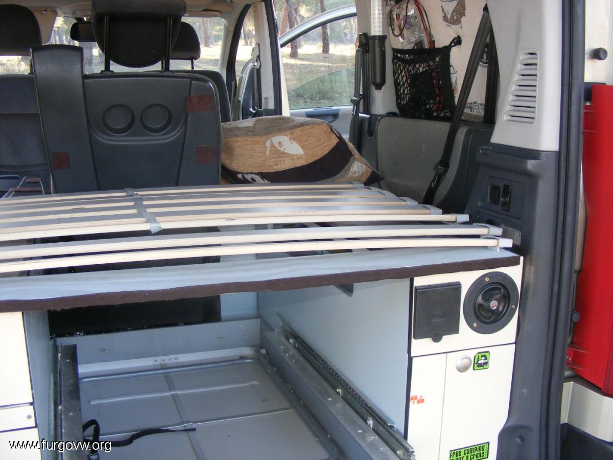

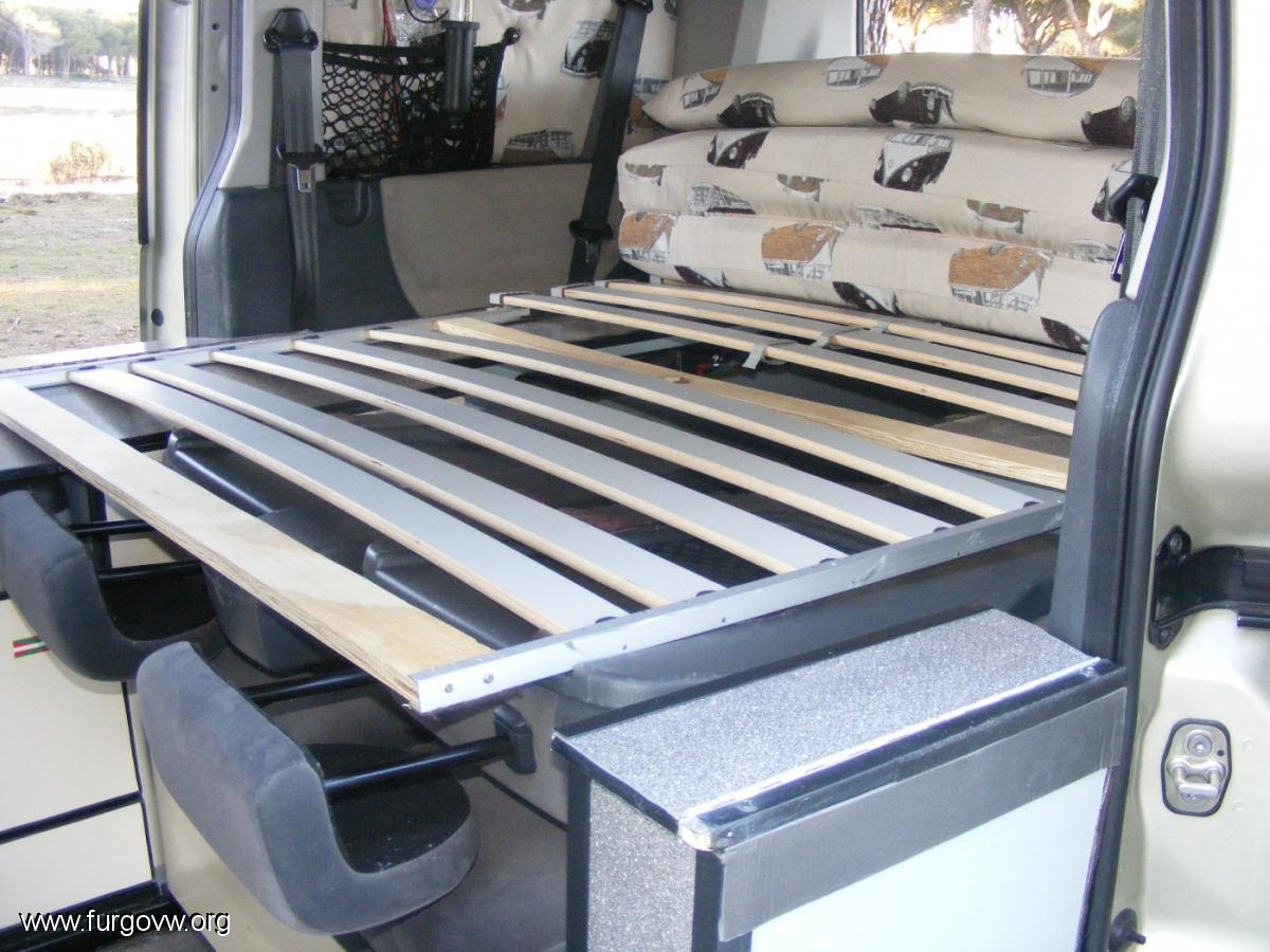

Colocamos las lamas del somier y el cajon que va sobre las guias.El somier va en dos partes una fija y otra extensible.

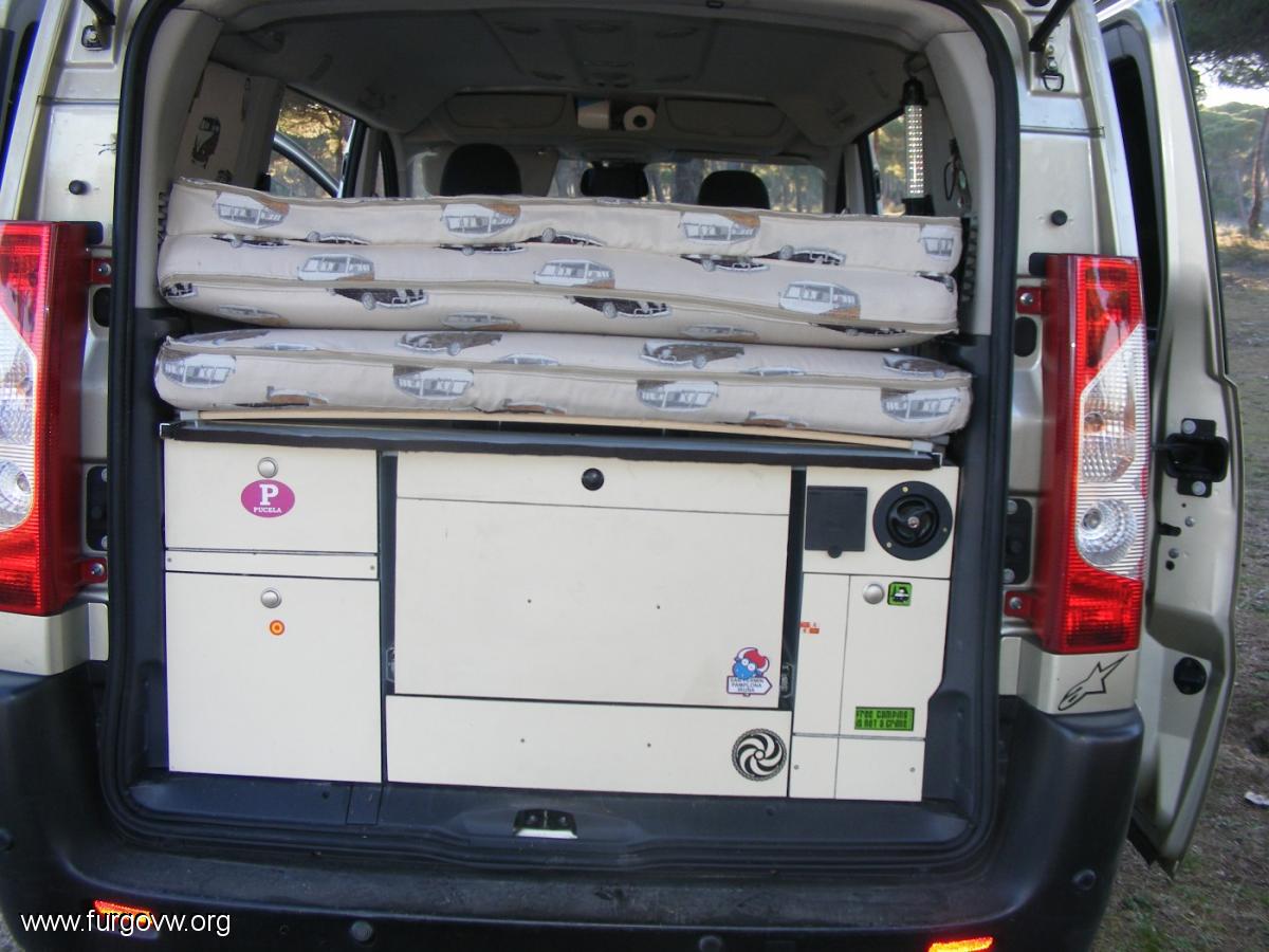

Y ya esta asi queda la parte trasera.

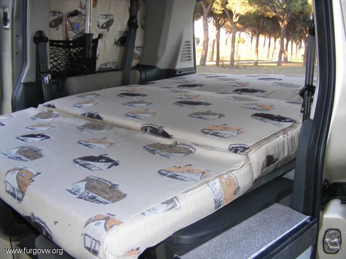

Para hacer la cama se reclinan los asientos, se saca la extension del somier y desplegamos el colchón

Hola muy bonita b, y esa tela con la que has forrado los colchones es súper, donde la has comprado?
Gracias  ;)

Cita de: pesaparra en Marzo 10, 2015, 16:24:43 pm
Gracias  ;)
La tela la encontré por casualidad en una tienda de mi ciudad y estaba de oferta porque tenian poca. (ME LLEVE TODA)

Los muebles traseros son uno para guardar los calzos, el toldo, herramienta, el avance trasero y la cocina  y utiles de cocina.
