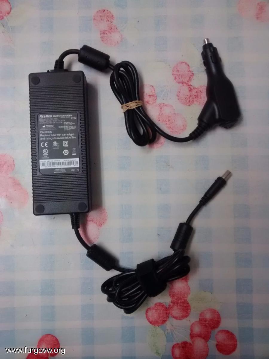

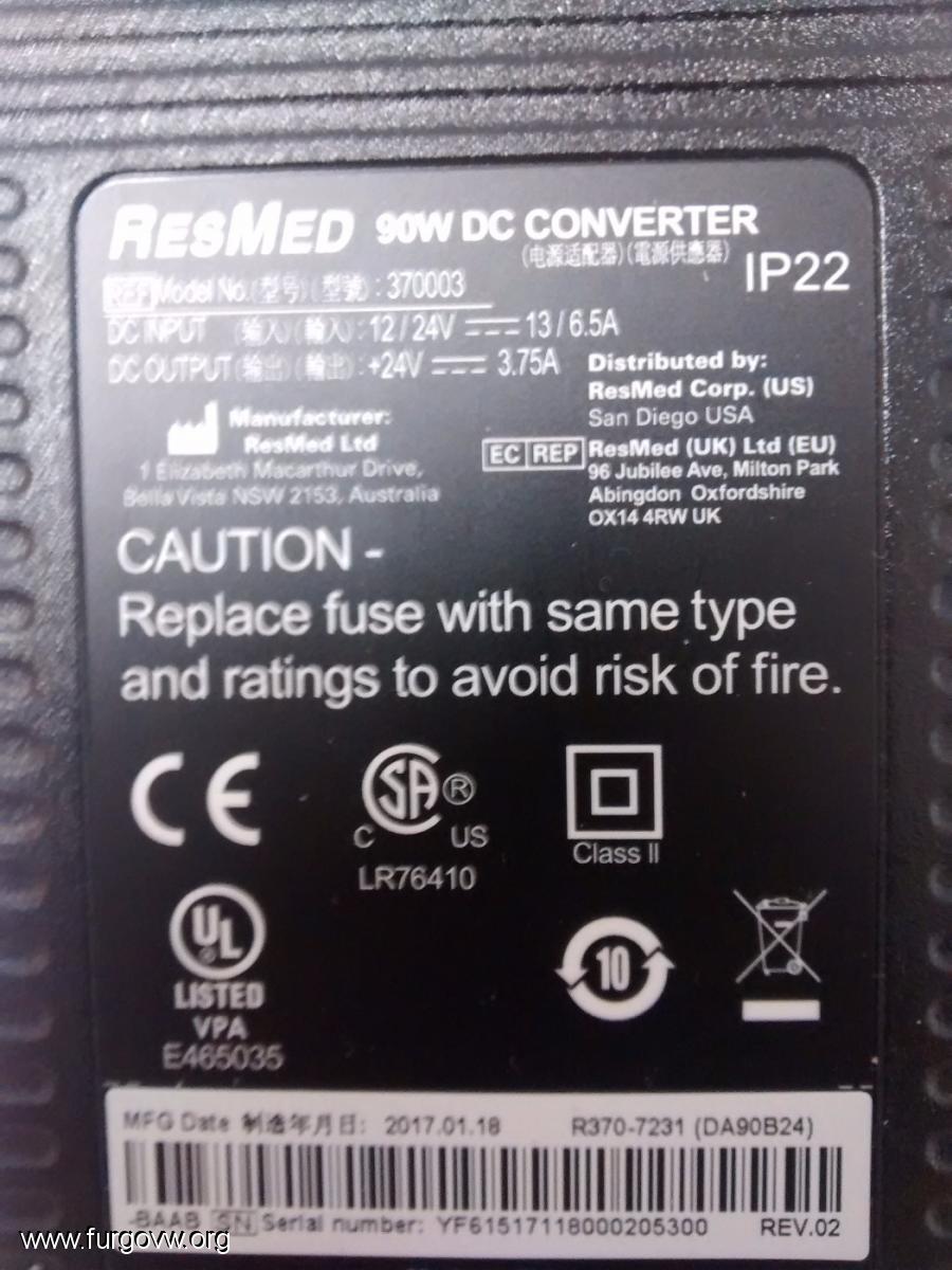

Detras de ampliar la instalacion electrica, lo siguiente fue pedir el transformador. Me llego,os paso fotos del bicho.
Este fin de semana no salgo (tengo suegra) luego 9 dias de un tiron.
Mañana a ver si mido algo y os cuento
