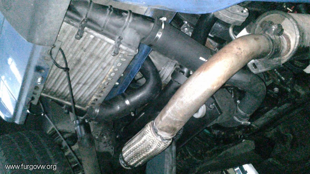

Tras la envidia y la ayuda que me daban los que ya están en el más allá de la T3 (Manuel Gil y Luis Charco, gracias .ereselmejor .ereselmejor), os comunico que la mía ya circula con su nuevo TDI. Ya le he hecho unos 100 km, y supongo que aún está "bajo fianza", con tanta electrónica, manguitos, etc. que no voy a saber arreglar yo solo. La cosa es que no soy ni mecánico ni fotógrafo, y las fotos no son muy allá. Haré más.

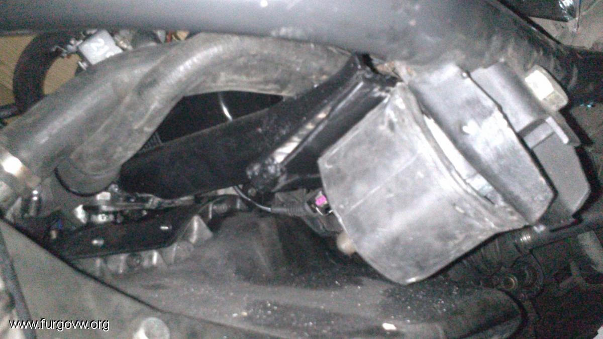

Como decía Luis, al ser de un Passat que no es el del año exacto, los soportes, el turbo (que sopla para abajo), el filtro del aceite, el intercambiador y demás han dado mucho trabajo, pero ya está hecho. Ya os dije que tengo un mecánico estupendo, con un equipo igual de bueno .palmas .palmas.
He dejado la misma caja de cambios de 5V que llevaba, así que creo que más adelante me meteré con ella. Lo cierto es que por ciudad es una verdadera bomba: se pone "de manos" en 2ª y 3ª, y recupera muy bien en las marchas largas, pero no he ganado velocidad punta, claro.

que'nvidia chacho..que lleva intercool tambien?? cuenta mas cosas...que'sto nos interesa a tos..

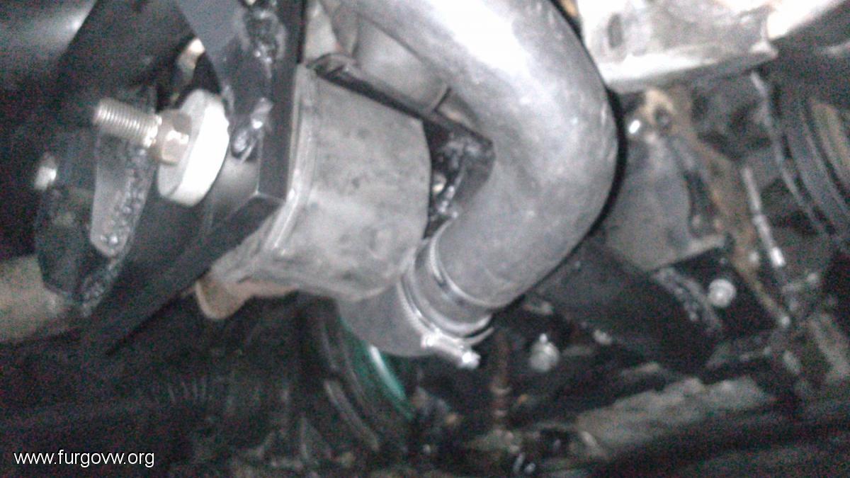

Una observación el soporte izquierdo el que va bajo el turbo yo lo reforzaría con una tiranta desde la mitad del soporte hasta mitad del bloque

Sí que lleva intercooler - detrás de la rueda trasera izda. Se ve en una foto a medio poner. No tiene ventilador, y parece que no se calienta mucho; ya veremos. En cuanto al soporte que dices, Manuel, tomo nota. Parece bastante sólido, pero quizá quede demasiado horizontal. Se lo diré al jefe.

Tiene muy buena pinta, yo estoy con manuel reforzaría el soporte izquierdo, y colocaría un electro al intercooler veo que el soporte derecho también lo has tenido que fabricar.

El tirante está ahí, aunque se ve oculto en la foto. Gracias por la observación. Ya me darás consejo con la caja, cuando mire la denominación de la que llevo.

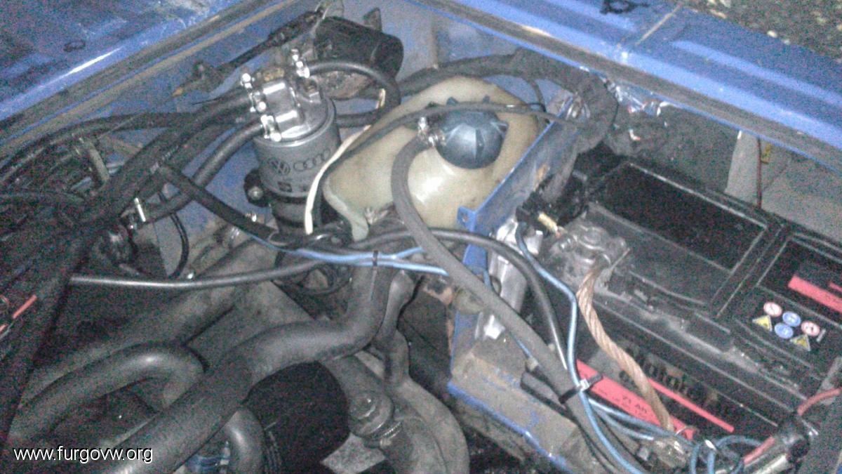

Por que esa botella de expansion y no la original

El vaso de expansión lo cambié hace mucho tiempo, con el otro motor. Me corría prisa encontrar uno igual que el que tenía (se rajó) y sólo encontré el de Serial-Kombi, con ese tapón tan coñazo. Ahí sigue.
