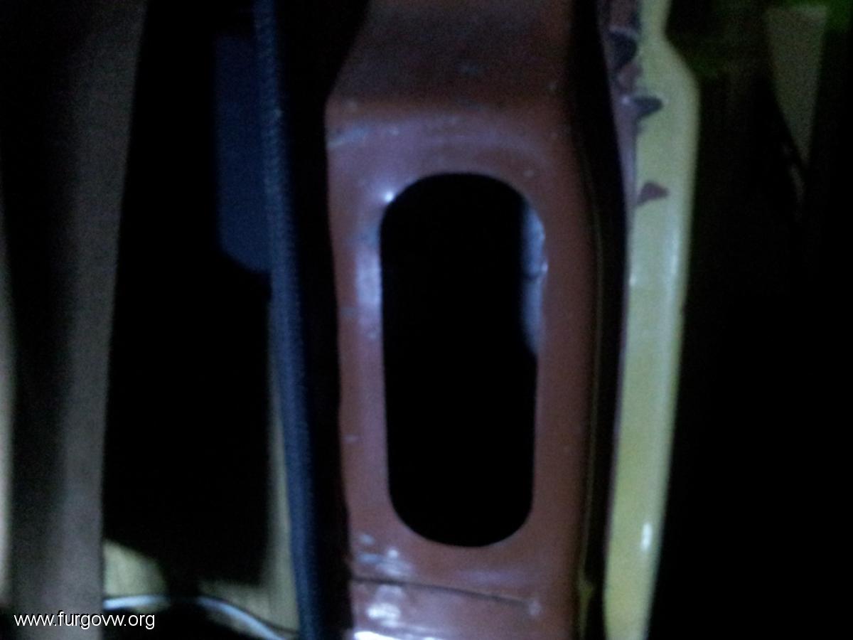

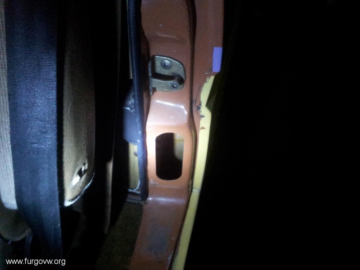

Sant Antoni
Cita de: durruti1 en Marzo 05, 2015, 19:53:08 pm
Si estan los originales son dos y estan en el "marco" de la puerta conductor justo detras abajo
Te refieres aquí?
durruti1
Por la foto parece que si es donde deben estar de serie. Es justo entre mueble cocina y asiento conductor, un poco más alto que el compartimento bateria.
Mira he encontrado fotos
Sant Antoni
Cita de: durruti1 en Marzo 10, 2015, 07:57:16 am
Ya me comentaron que es ahí donde debería estar, pero yo no lo tengo ahí, lo que se ve en mi foto es el carrete del cinto...Tendré que comerme la cabeza e  indagar, a ver por donde andan esos dichosos fusibles...
Hay la posibilidad de que haya otro sitio concreto?
Sant Antoni
Ya los encontré, pero están bien, me temo que toca cambiar cargador.
