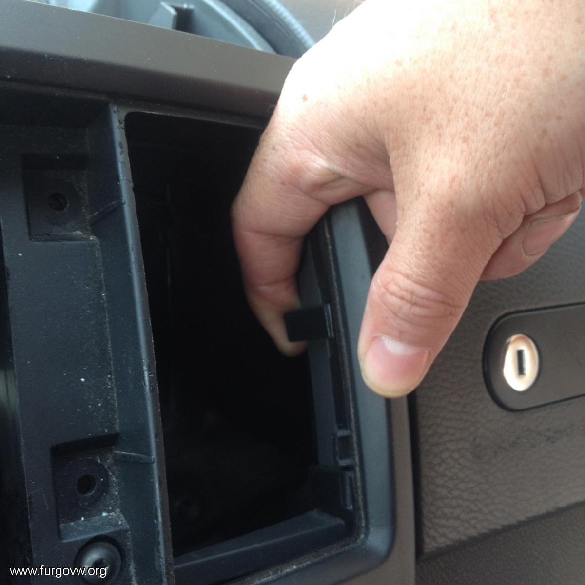

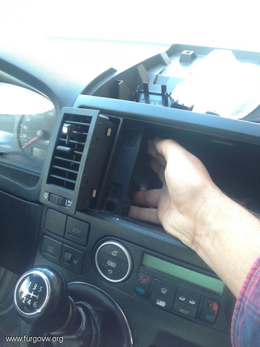

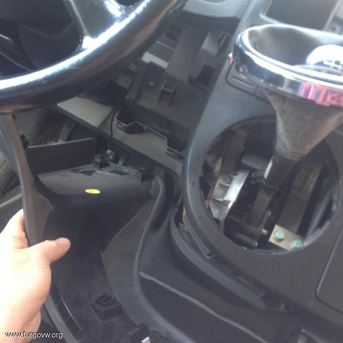

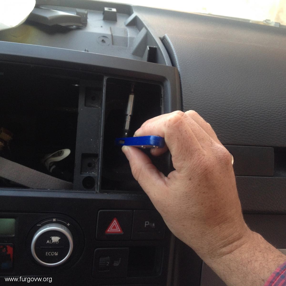

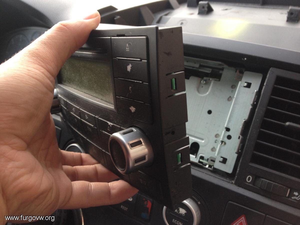

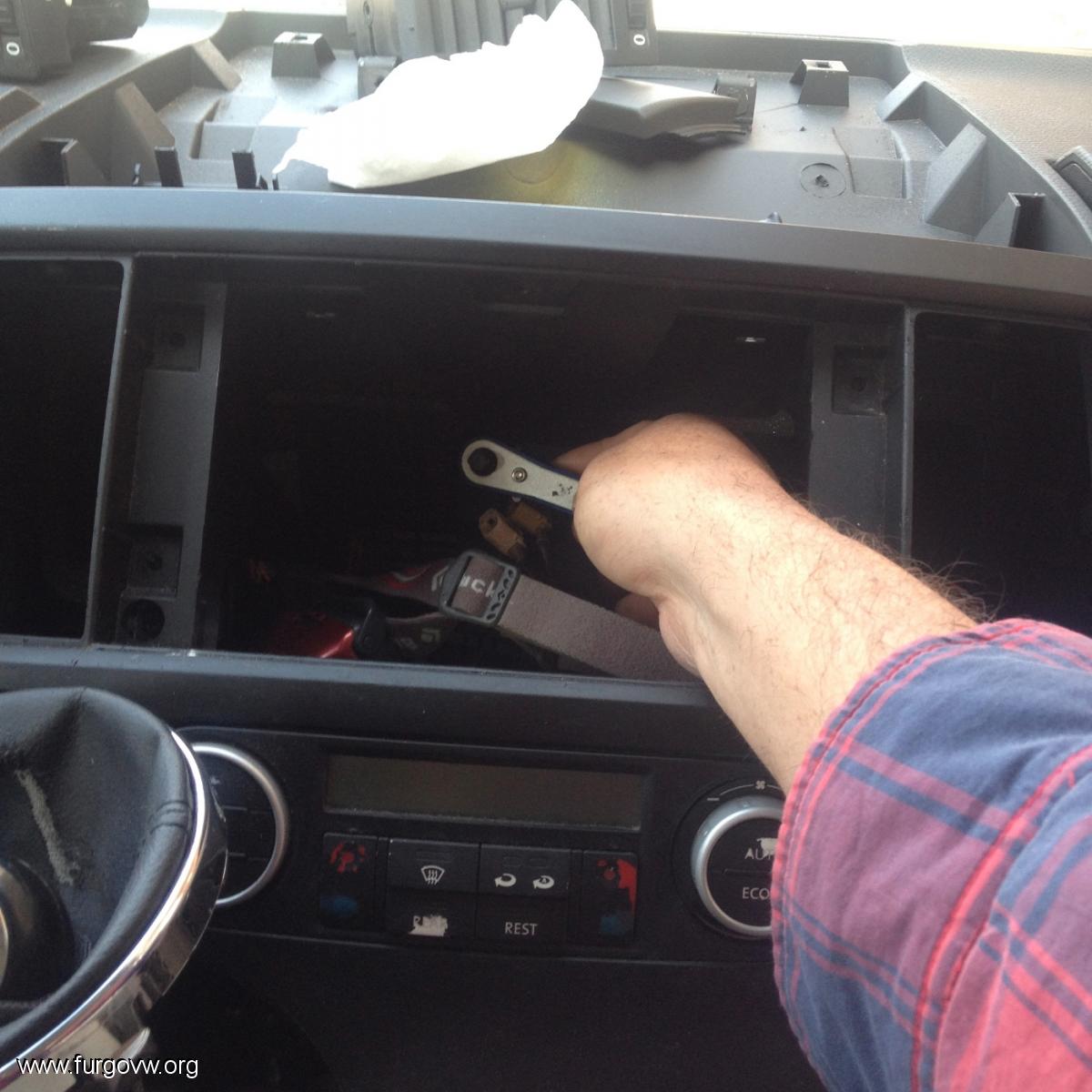

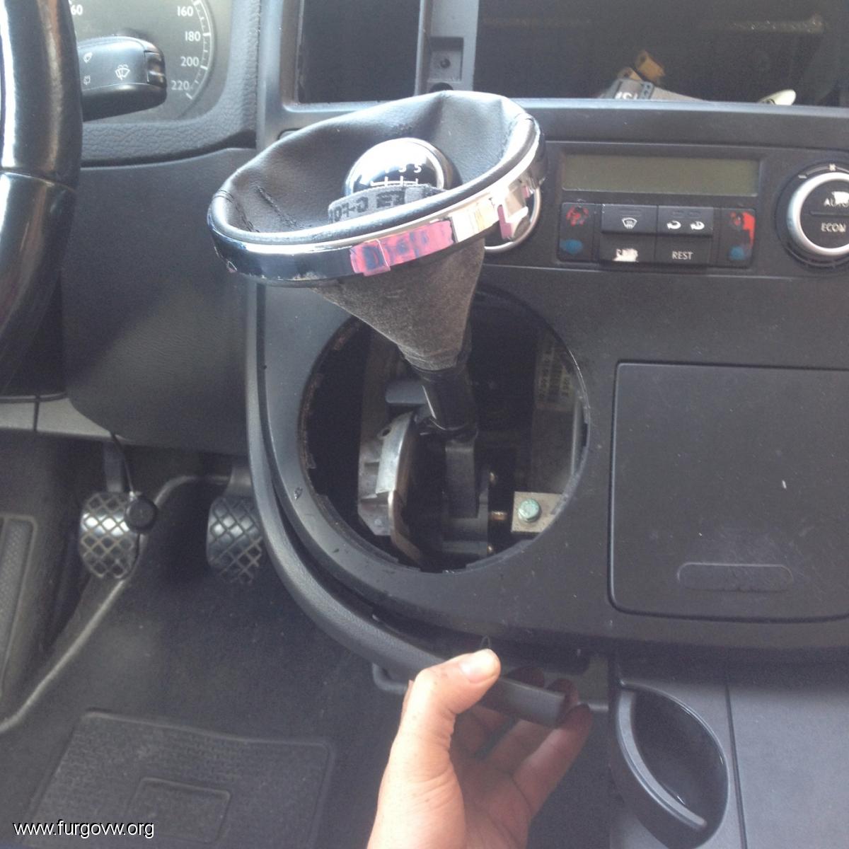

primero quitamos la tapa superior cuatro tarnillos y depuse la radio, si no tienes llaves quitas la carátula y después quitas las 4 pestañas y la sacas
sacas los conductos empujando por detrás y salen fácil

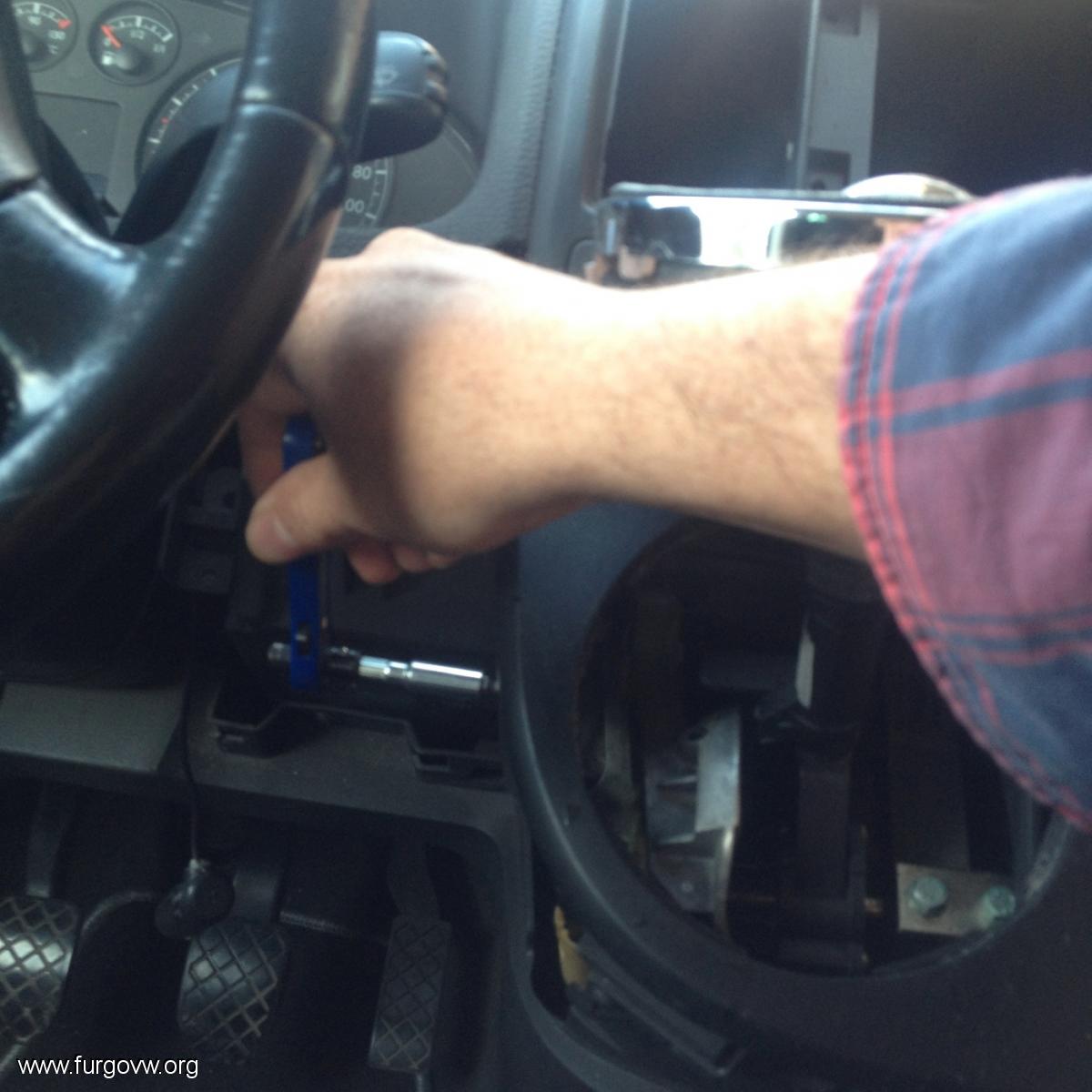

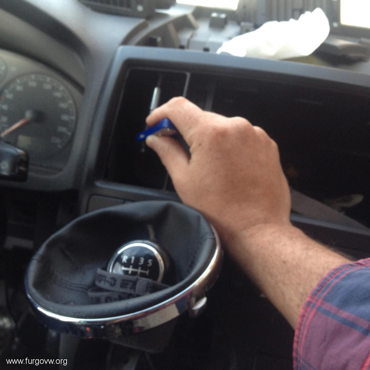

después quitas los tornillos que están en los conductos son 3 y uno en el fondo de la radio
quitas esta tapa tirando de ella y al otro lado hay otra muy pequeña

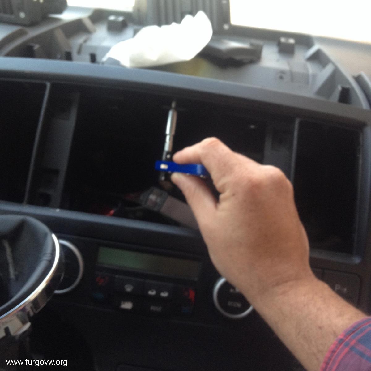

quitas los tornillos que hay en los dos lados

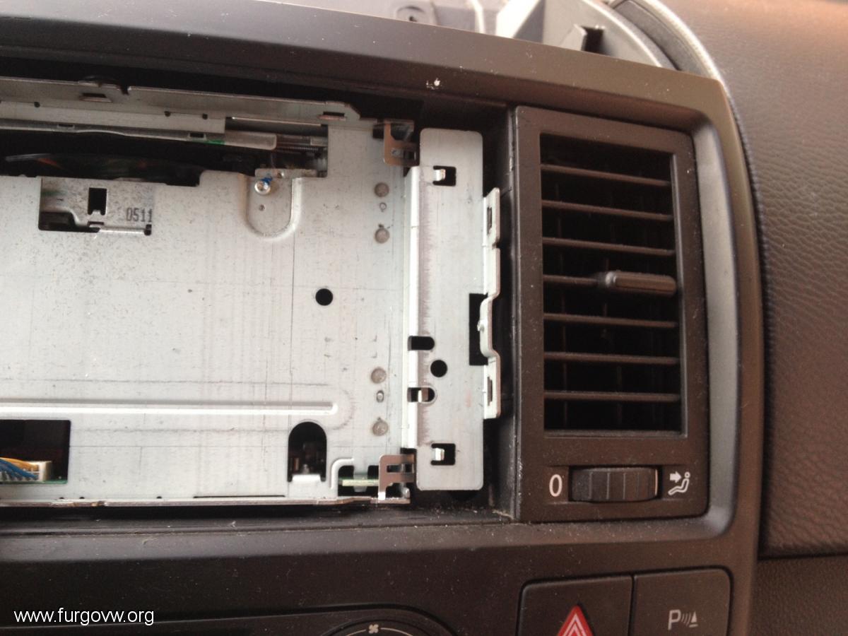

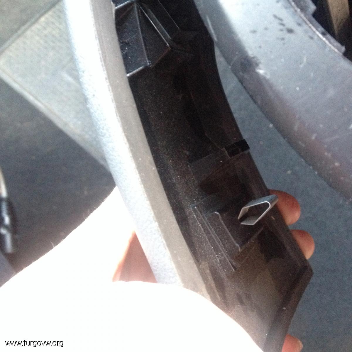

y para sacar la consola solo queda abrir estas pestañas en ambos lados y sale

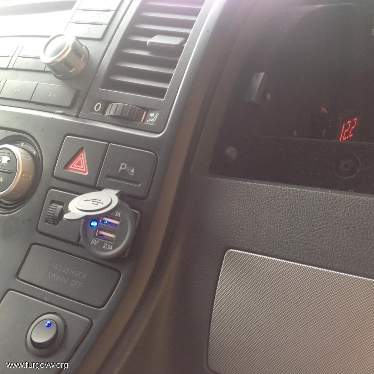

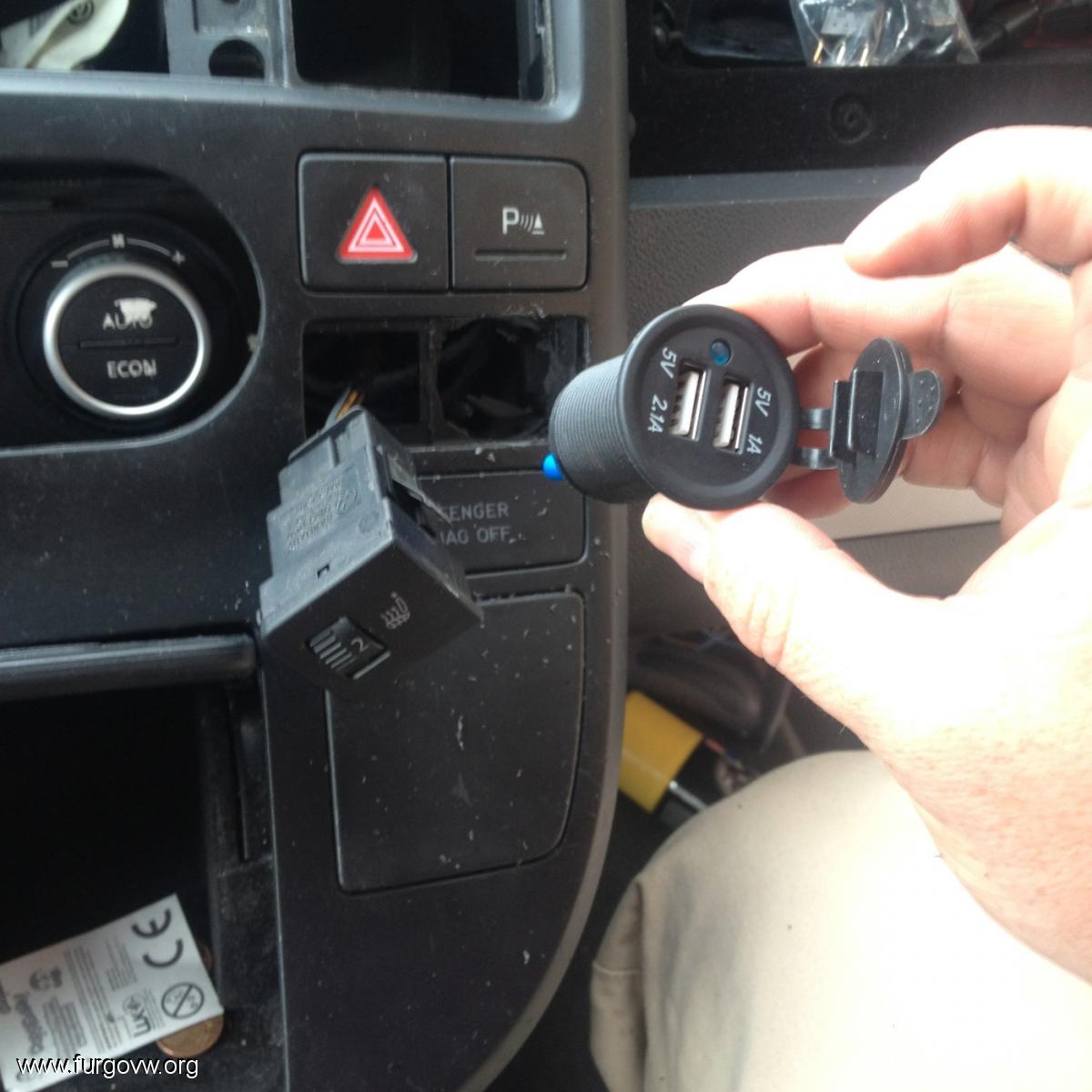

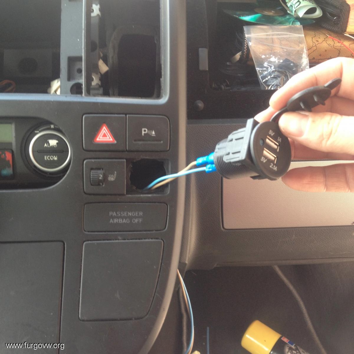

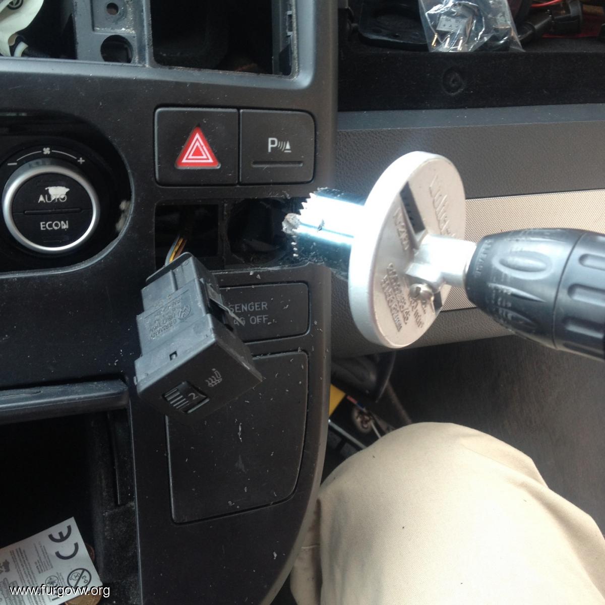

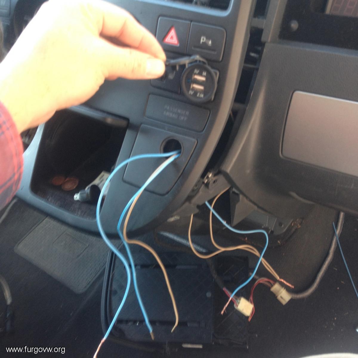

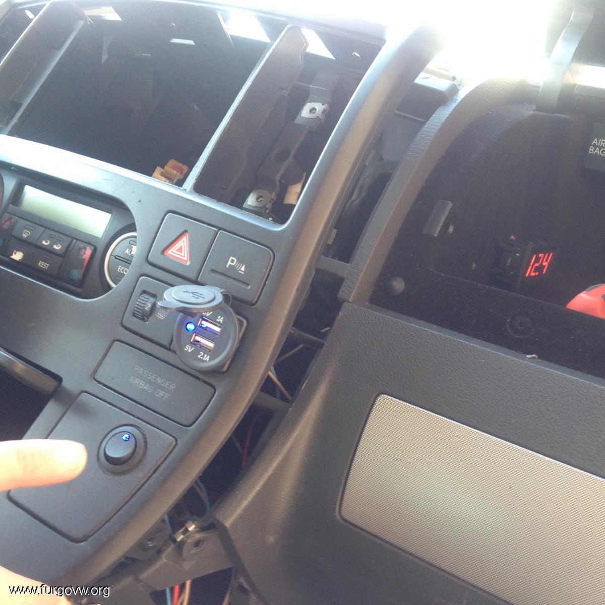

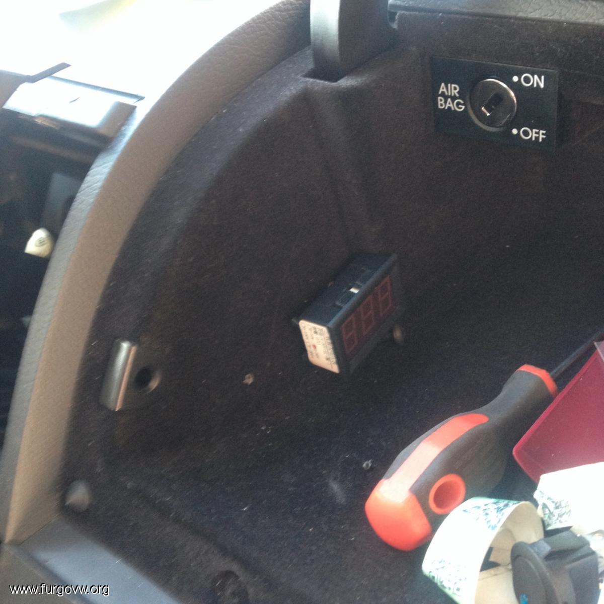

el resto del brico es facil, buscas los cables del mechero y los empalmas adaptas el usb a la consola y ya tienes un cargador para el mobil y le puse también un interruptor y un voltimetos en la misma coneccion

Perfecto el brico por fin me decido a poner la conexion para llevar el gpx con el cenicero cerrado.
Pero tengo una pregunta porque pones el voltimetro y el interruptor???
Saludos y gracias
yovanotti
Por que si no lo pones el interruptor siempre esta consumiendo energía el usb con la luz esa que tiene y el voltímetro pues es para ver como esta la batería,na una pijada

Pero al coger la corriente del mechero, funcionará como el mechero cuando se dan las luces no?
yovanotti
el mechero esta siempre encendido por loo menos en la mia
Cita de: lleropa en Octubre 07, 2015, 16:55:06 pm
Katzo
Eso intente yo. Pero solo solte la radio y quise coger los 12v de la radio. Supongo que lleva más amperaje y me quema los adaptadores USB. Lo he dejado a medias, por que tendria que poner fusible o rele para bajar el amperaje. Pero viendo tu brico me animaré a retomarlo y ponerlo como tu. cogiendo 12v del mechero.
Muy bien explicado.
PD: Me queda una duda. Si la toma USB no llevase led, no haría falta el interruptor, no??
