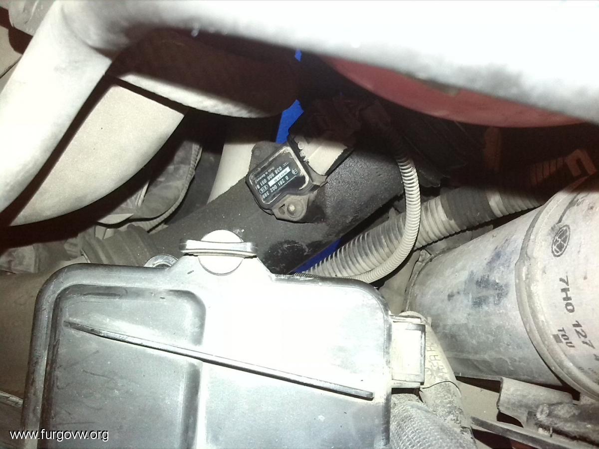

Hola diamondlord
Despues de ver lo que le habeis revisado y antes de meterte en mecanica pura, revisaria esto
Es el sensor de presion del colector de admision, su referencia bosch es 0281002399 y la vw 038906051b cuesta unos 35 euros
Un amigo tenia un Golf al que no le entraba el turbo, desarmamos medio coche, limpiamos el turbo etc y al final era simplemente este sensor.
Un saludo y cuando encuentres la solucion, comentalo y asi aprendemos tod@s .loco2

mamasita
Marzo 08, 2015, 21:45:17 pm #10 Ultima modificación: Marzo 08, 2015, 21:58:55 pm por mamasita
Buenas Cuscus,el caudalimetro esta junto a la caja del filtro de aire,esto esta bajo el filtro de gas oil.Lo curioso es que con el Vagcom no da ningún fallo,digo yo que si estuviera mal este sensor debería dar fallo...Prueba a desmontar y limpiar,puede que este sucio y de mal la presión.
Aquí explica el funcionamiento:
www.youtube.com/watch?v=GcMqMIDwImQ
