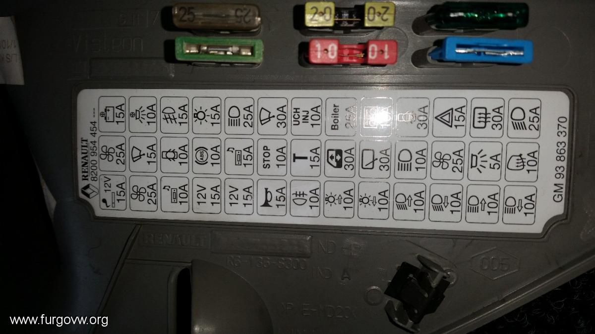

Hoy he conseguido sacar un poquito de tiempo y he podido meterle algo de mano. Buscando por todos los sitios un fusible, que utilizara esta toma de corriente, pensando que el antiguo propietario se le fundiría y no cambiaría o no sabría. He despanelado la parte izquierda para ver por donde van los cables, pero siguiendo los cables los he perdido subiendo hacia el techo por el montante trasero. Cada vez le daba mas vueltas y cada vez buscaba mas fusibles :-)
Hasta que he encontrado vuestro post y las magnificas instrucciones de Mcanada. Tío eres una maquina y estas muy puesto en este tema.
Tirando de tester, he empezado en la conexión de la toma trasera de 12v trasera (por si fuera la clavija de mechero hembra, la que estuviera averiada).
Conector de la toma: No hay tensión.
Gracias a vuestras indicaciones he encontrado el famoso y puñetero fusible, pero mi gozo en un pozo:
Fusible FC31 (creo que lo has llamado): No hay tensión
Justo debajo de ese tengo otro fusible 15A para otra toma de 12v ( la otra toma no aparece por toda la furgo): Tampoco tengo tensión.

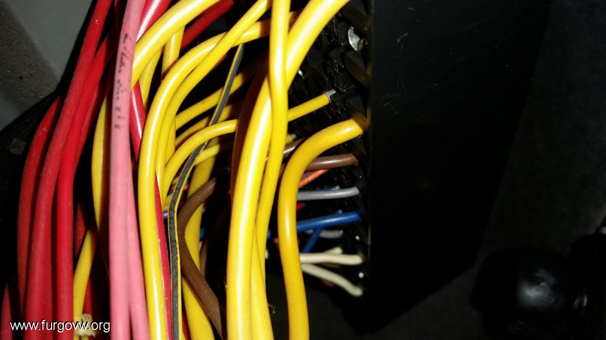

He localizado el conector X32 y el cable amarillo que comentas, pero como lo he estado haciendo hace un rato, no veía nada. Vamos que si llegan a pasar los mossos por mi calle lo flipan. Un tío con un frontal, a las tantas, con un tester en la mano, la furgo abierta y rastreando fusibles y mirando debajo del volante......................... Hubiera sido una conversación entretenida jajajajaja.
Así que mañana le volveré ha echar otro vistazo, haber si de todo el mazacote de cables que salen del X32 encuentro el que sube al fusible. Aunque tampoco me importa mucho, ya que cuando le coloque la segunda batería, pasare linea nueva, para que todo tire de la segunda y no de la principal.

Yo al final tampoco me voy a comer mucho la cabeza. Por que aunque he encontrado el cable amarillo que sube directo a los fusibles (despues de salir del conector X32) que regulan esta toma trasera (fusibles, que siguen sin tension). Como tengo intencion de meter segunda bateria, ya tirare cableado nuevo para todo lo que quiera meter. Que realmente tampoco me corre prisa.
Gracias por las explicaciones de como encontrar el conector y saber cual son sus fusibles. Lo unico que me mosquea es saber que esta todo conectado, los cables aparentemente estan todos bien y que de tres fusibles que regulan las tomas (mechero y una trasera) el de detras no funcione ni su fusible tenga tension jejejeje.

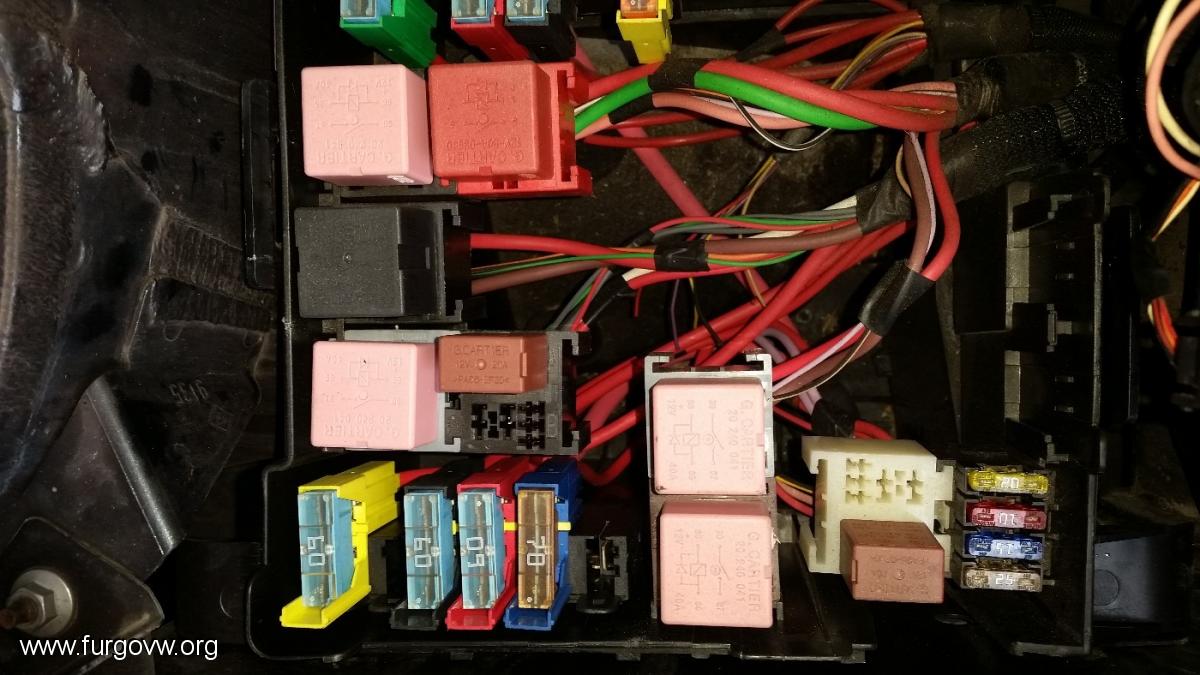

Exacto, la mía también lo lleva, pero no hay tensión. El fusible se encuentra situado al lado del volante. Falta la instalación donde están la caja de los relés, justo debajo de la botella del agua, en el vano del motor.

En la caja de fusibles del portavasos izquierdo, identifico el fusible que corresponde a la toma de 12v, el quinto de la izquierda empezando por arriba (el cuarto está vacío, ni siquiera tiene las conexiones para el fusible)
compruebo el estado del fusible y es correcto, compruebo el conector donde va el fusible y no le llega corriente.
Desmonto la caja de fusibles para comprobar los cable que llegan, los dos amarillos, el mas delgado supongo que vaya hacia la toma trasera y el mas gordo supongo que traiga la corriente no se de donde...
Ya que estamos, compruebo los fusibles que hay en la caja debajo del vaso de expasión, están todos bien, aunque no creo que tengan nada que ver con las toma de 12v en cuestión

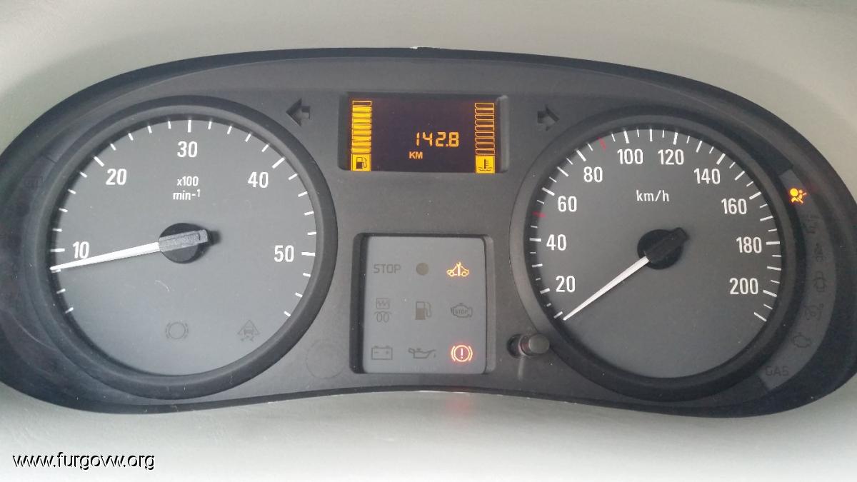

testigo de fallo de aribag, tenía un problema y ahora tengo dos!!!!!!
no se de donde puede venir el problema del airbag, lo que he hecho es lo siguiente:
- desmontar panel trasero izquierdo para comprobar cableado de la toma 12v
- desmontar caja de fusibles del portavasos izquierdo para ver el cableado trasero
- comprobar fusibles de la caja de debajo del vaso de expasión (quitar comprobar y volver a poner)
- también he quitado la tapa para echar un vistazo a la batería, por curiosidad nada más, para lo cual he echado el asiento del conductor hasta atras, no se si el problema vendrá por el conector ese del cinturón, aunque por lo que he leído el fallo suele ser en el del acompañante.
