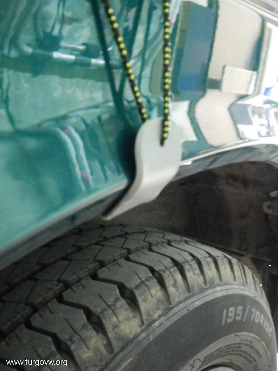

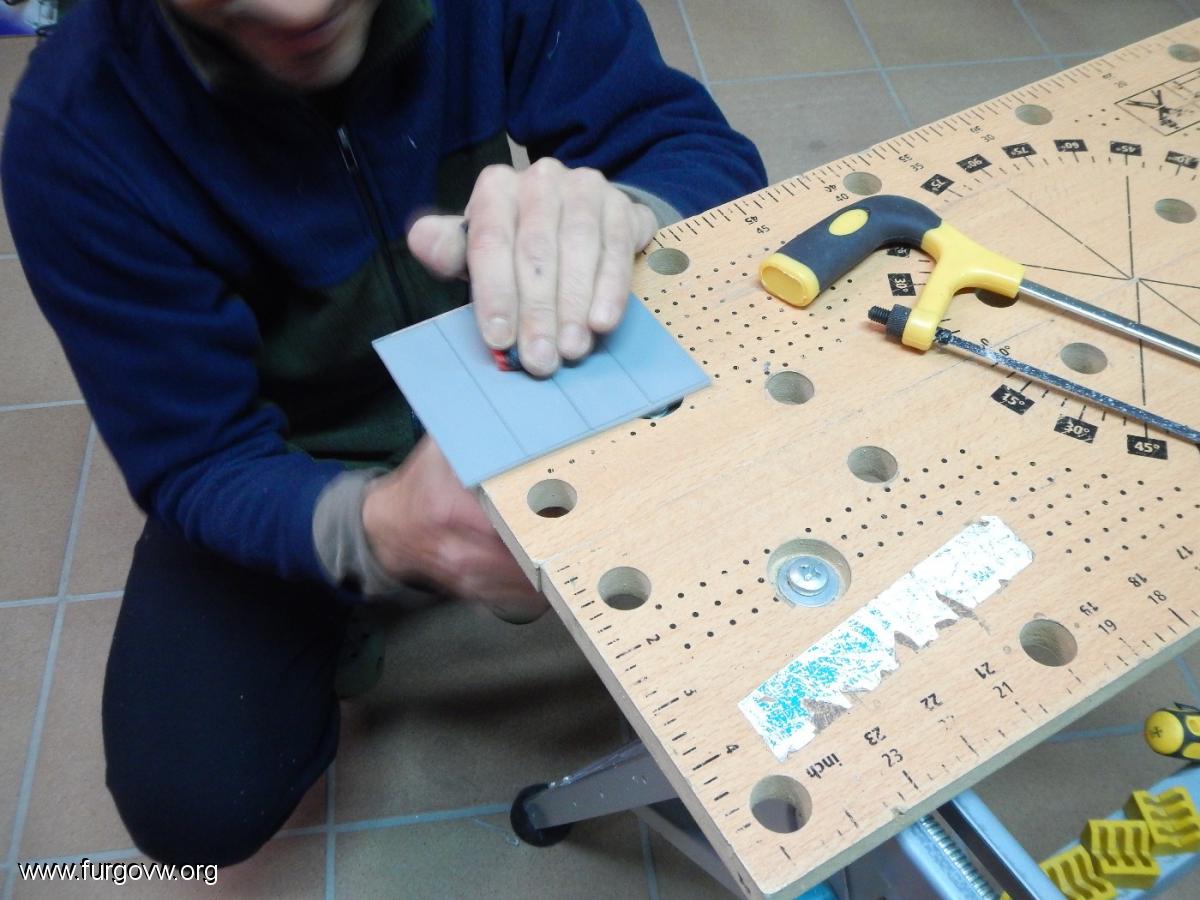

Vamos pa'lla! la idea era hacer unos "ganchos" que irian sujetos a la chapa de la furgo, y mediante cordino y unos tensores poderlos poner, quitar y tensar.
Bueno, ya no me enrollo mas.... .fotografo .fotografo

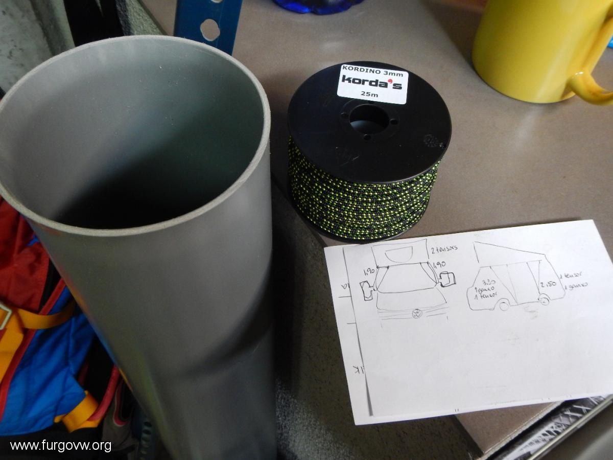

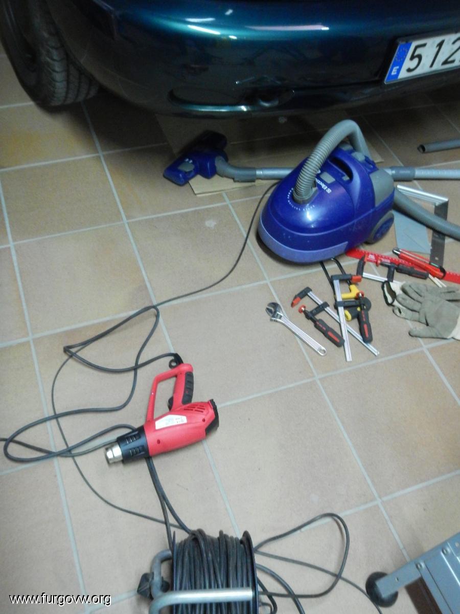

Los materiales usados ( con la bobina de 25m da para 2 fundas, ahora, hay que optimizar...)

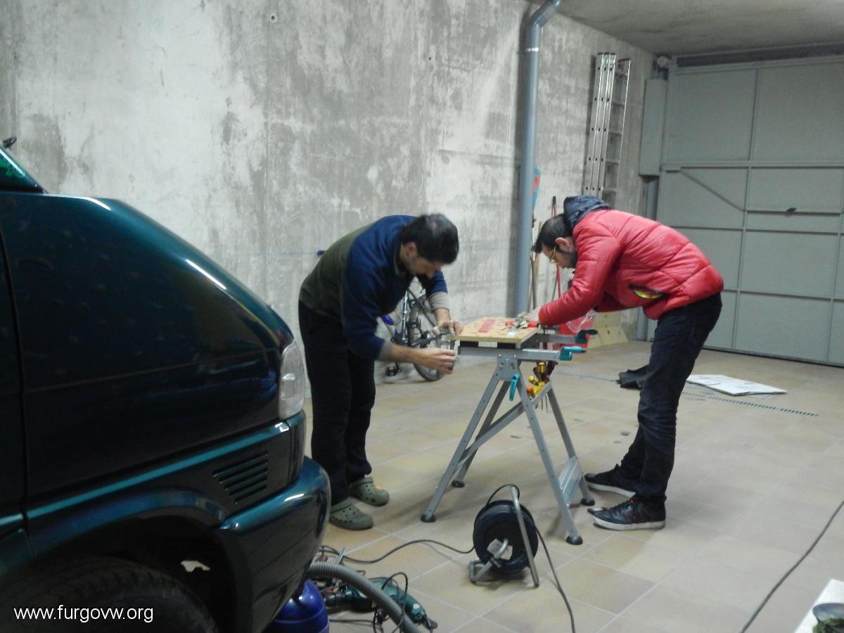

Herramientas varias

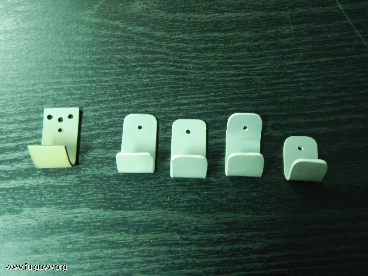

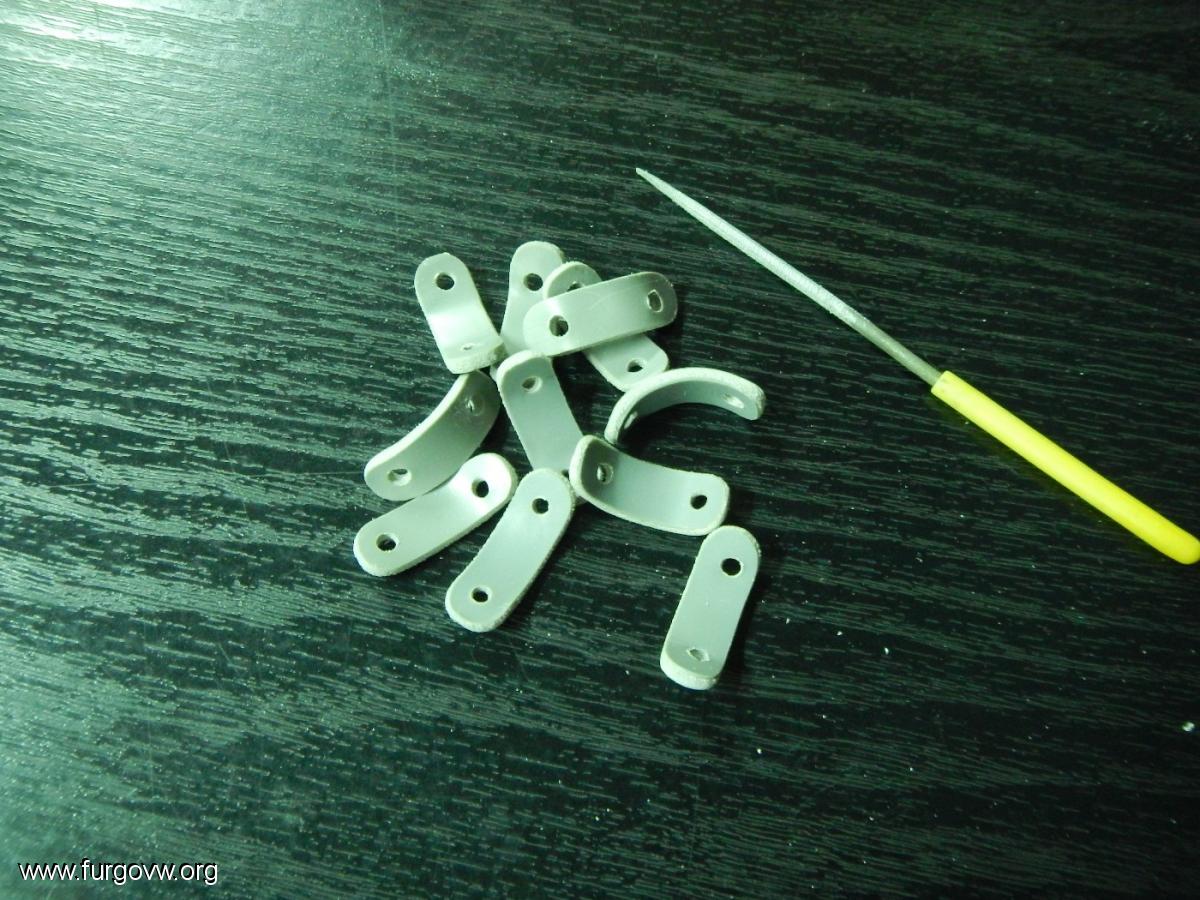

Gancho muestra, pasaria a ser nuestro MASTER...jajaj

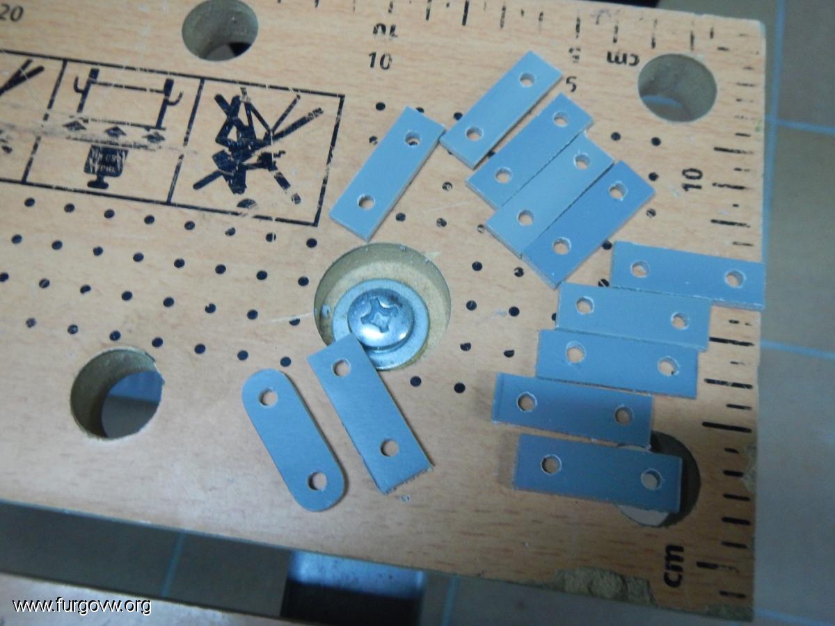

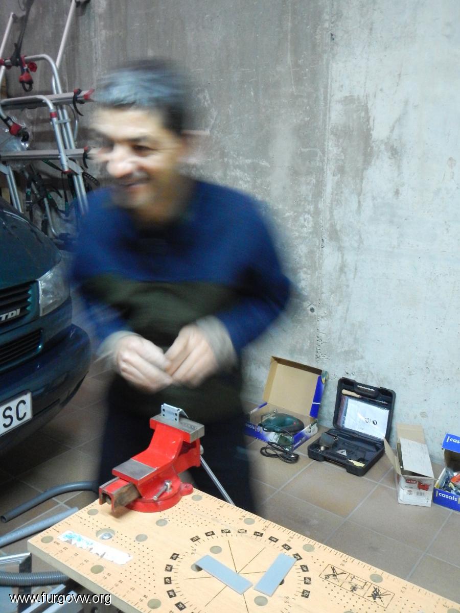

Fili preparando lo que en un futuro serian los ganchos

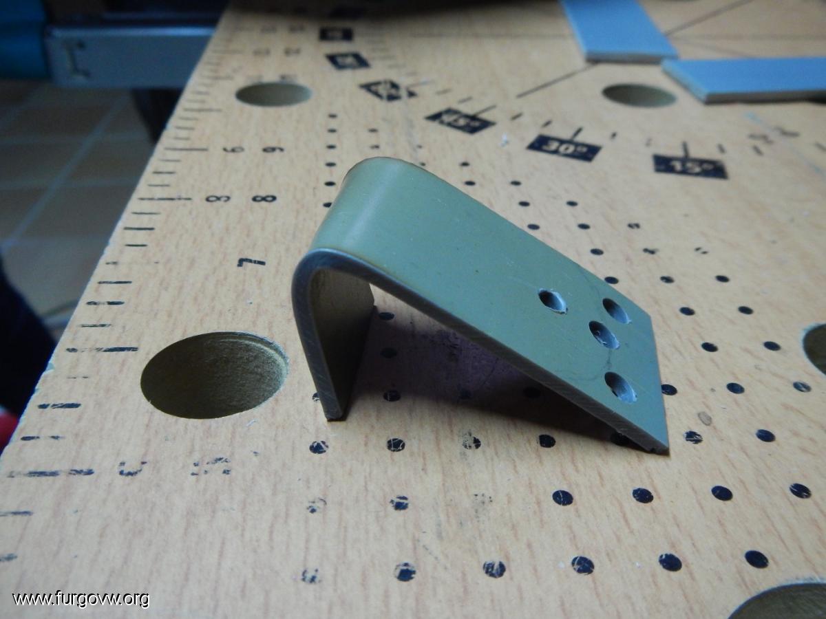

La cosa empezaba a coger forma...

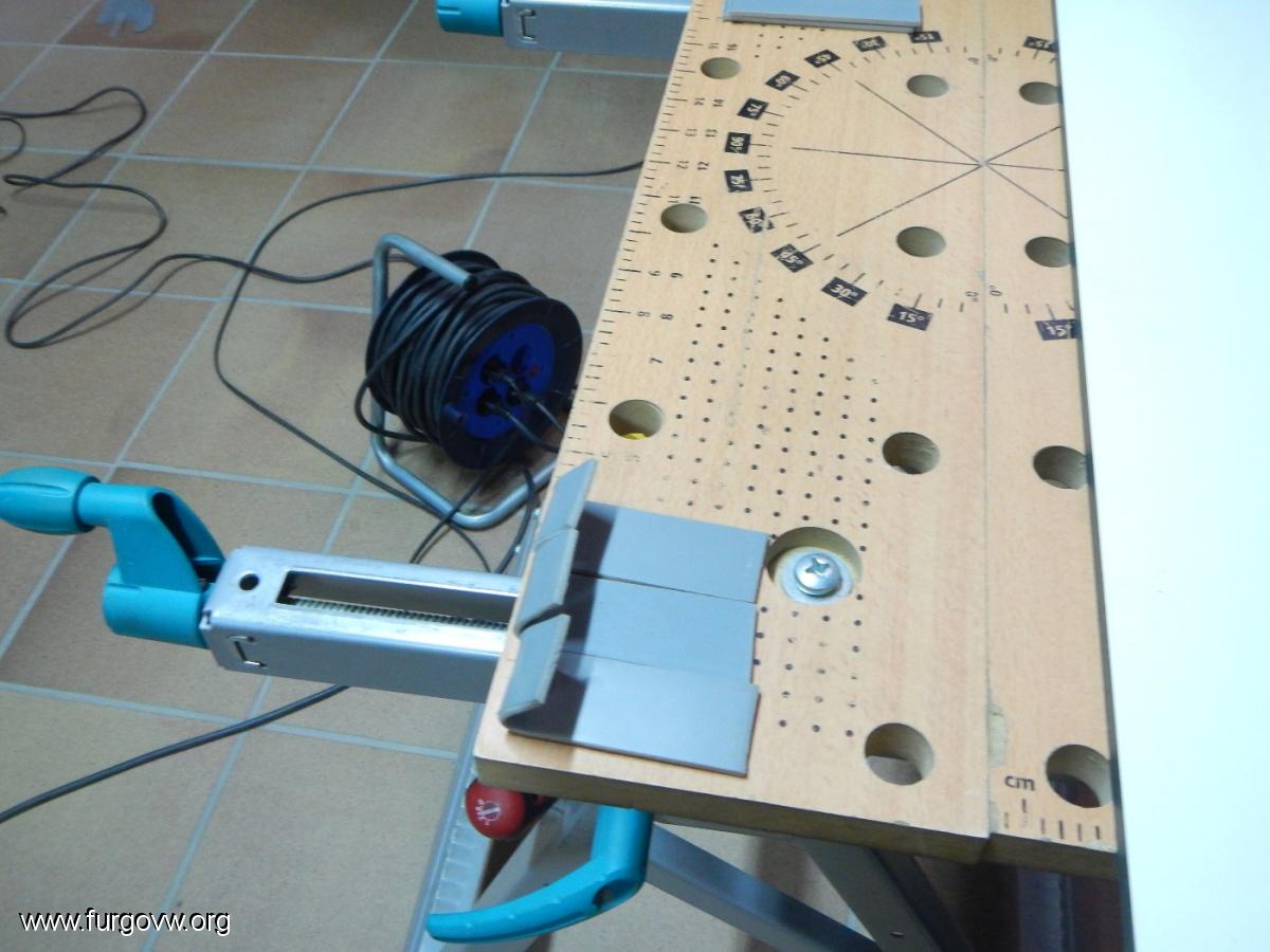

Los ganchos, ahora faltaba darles la forma definitiva a cada uno
Dando la forma definitiva
Gancho con la forma definitiva

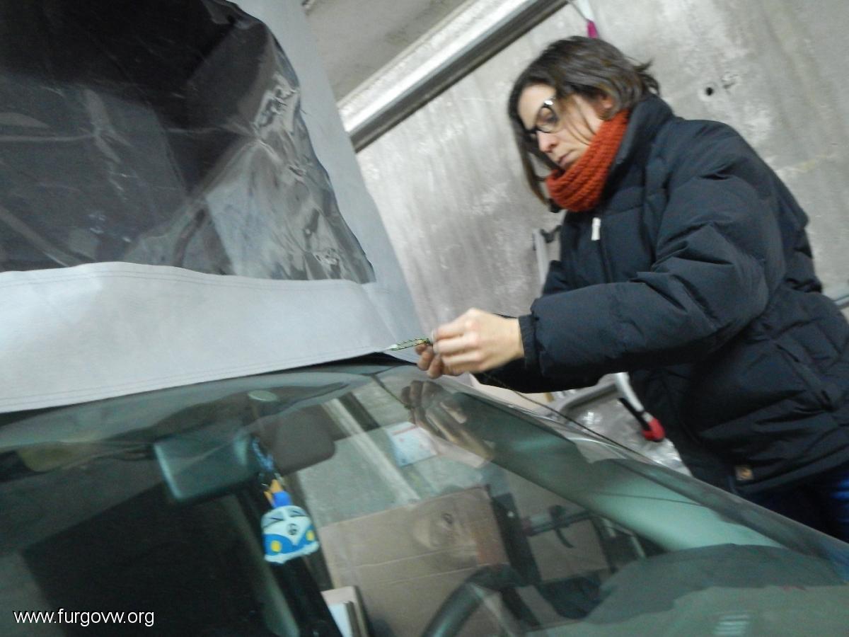

Preparando tensores

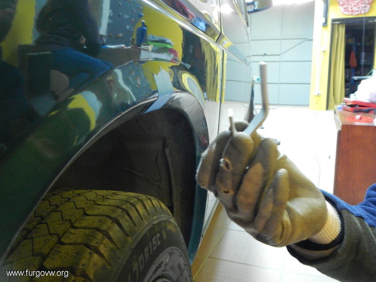

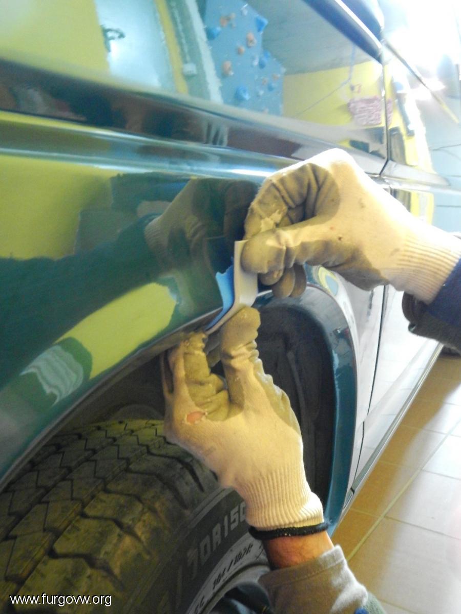

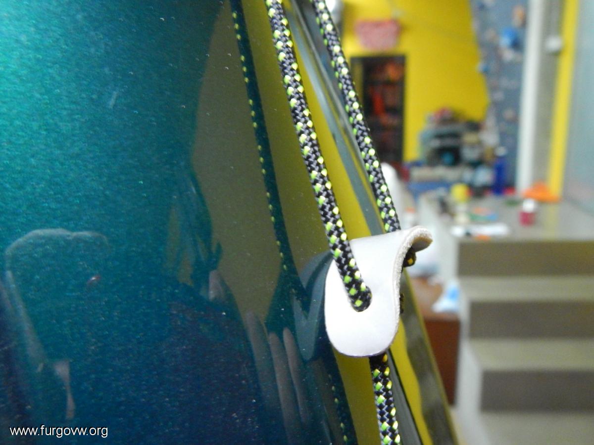

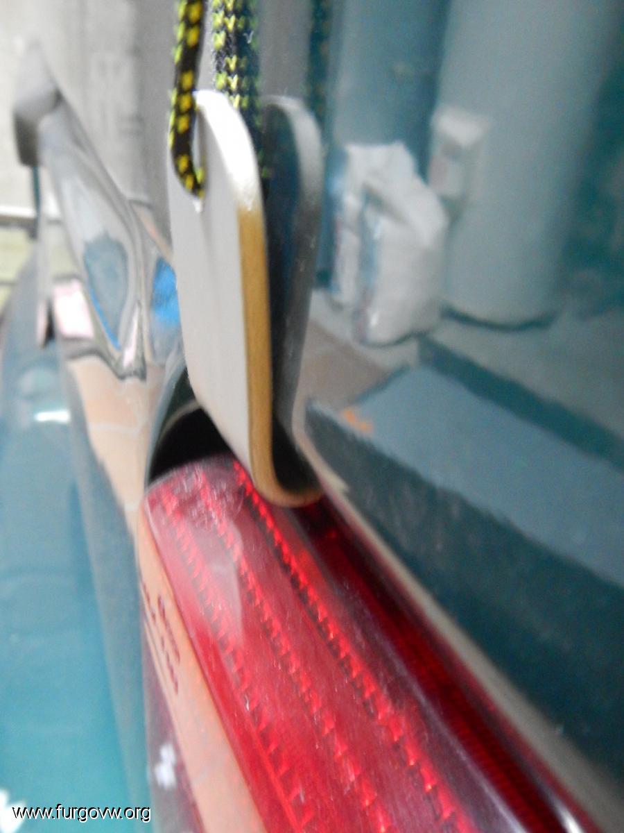

Ganchos terminados, o eso creiiamos.... al final tuvimos que hacer uno mas, para la goma elastica de la corredera, GRACIAS SUCINA!!
Tensores finiquitados

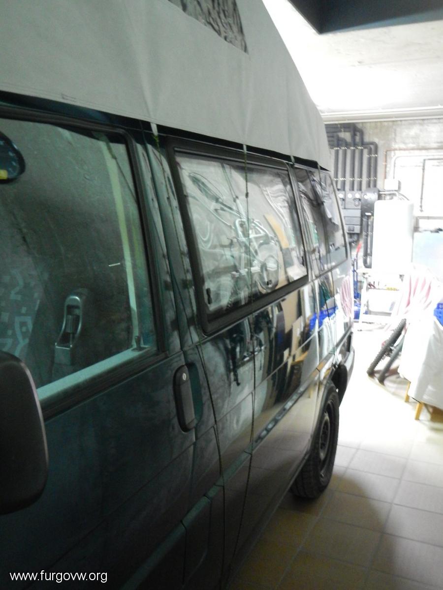

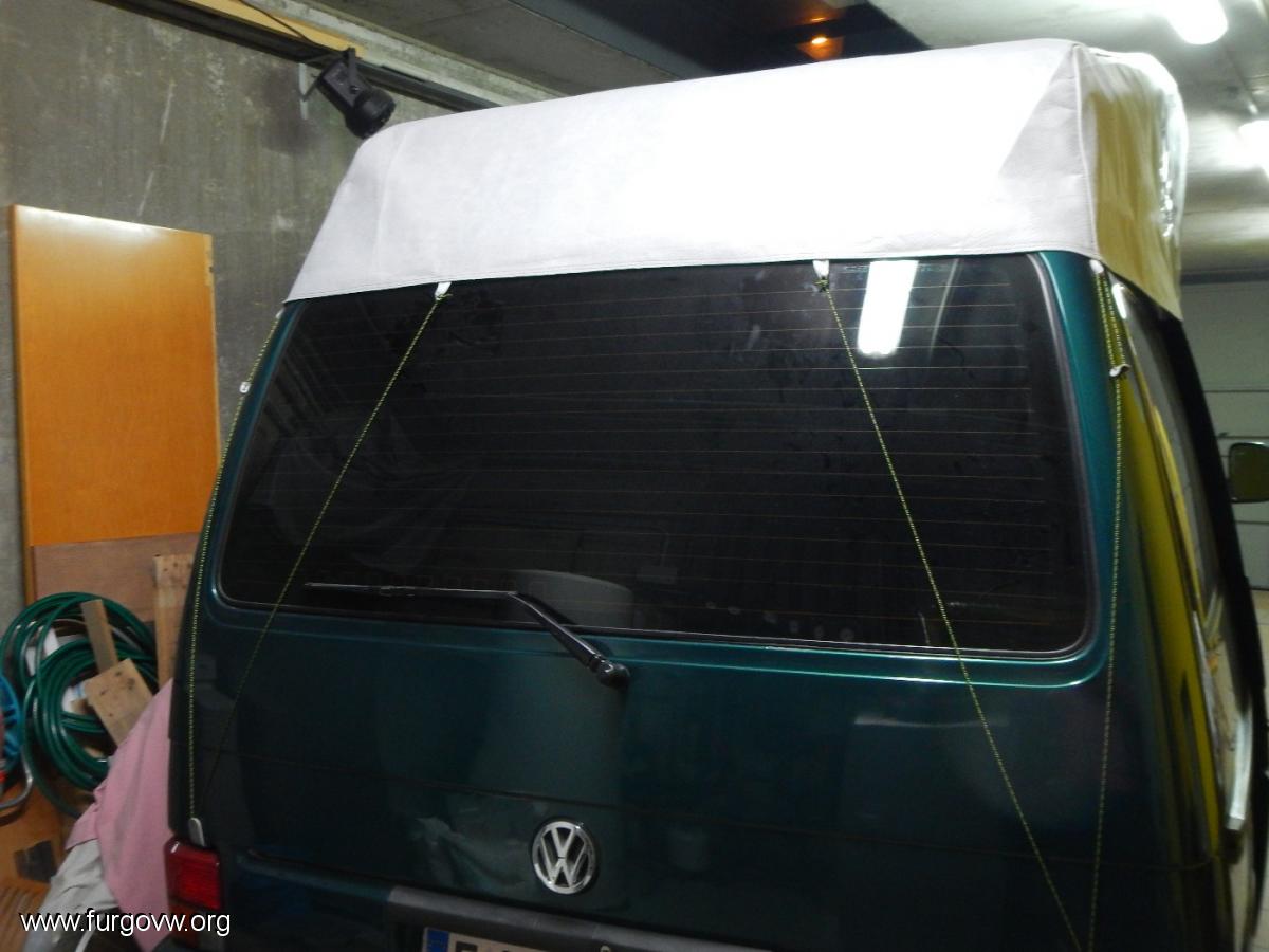

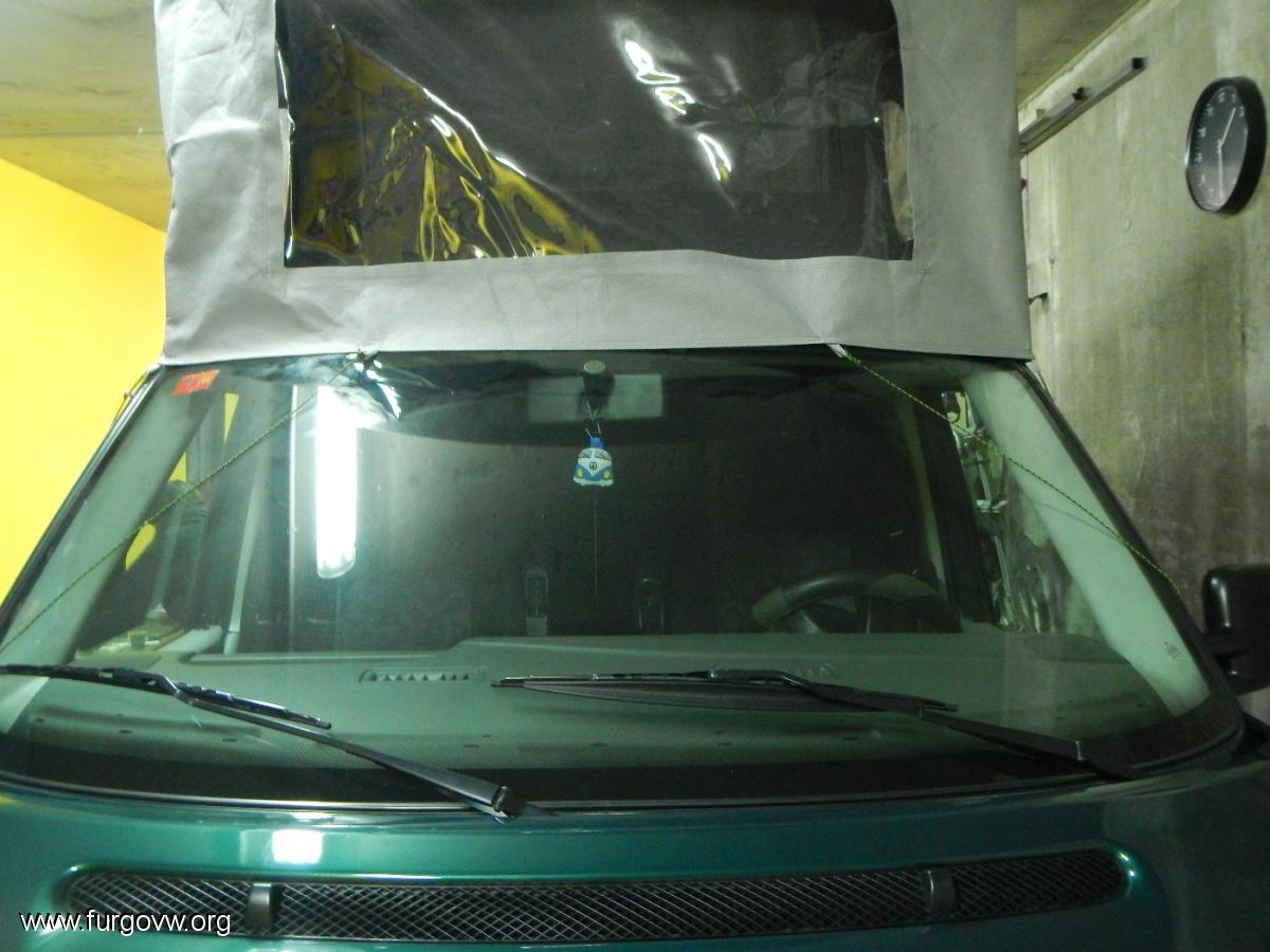

El resultado final!

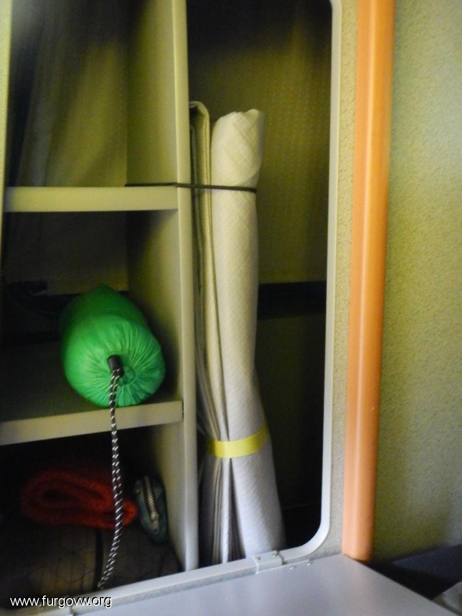

Y nosotros hemos decidido que la llevaremos gurdaica ahí!

Estupendo trabajo. Acabado muy fino. Pero se me plantea una duda desde mi ignorancia. Ese tipo de cordel, ¿no acabará marcando la pintura de la furgo los días de viento al vibrar la cuerda?

Cita de: Sollube en Marzo 01, 2015, 12:31:59 pm
Ahivalahostia...jejejejejejeejj
La verdad es que espero que no...sino, todo el invento y trabajo...al carajo!!! jejej La idea era hacerlo con cordino mas delgadito, pero los colores eran muy " cantones" y nosotros queriamos algo discreto, y este negro pensamos que quedaria disimulao, pero se ve mucho el verde.... :-[ :-\ 8)
Ya os iremos contando.

Decir que el sistema ya esta estrenado y probado. Ajustar la funda es cosa de dos minutos maximo. Quitarla tambien. Y no, no quedan marcas en la pintura aun con viento. Una vez tensado todo, los cordinos no zimbrean ni un mm.

de este brico, nada o poco se puede mejorar, si acaso el viento hiciera erosión en la pintura, siempre podéis intercalar en la parte media de cada cordino, un taco de goma-espuma que aleje el cordino de la pintura, de manera similar a como están hechos los violines, violonchelos y contrabajo.
