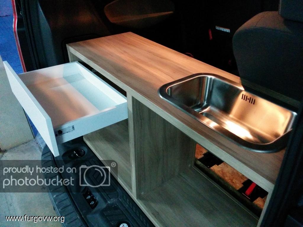

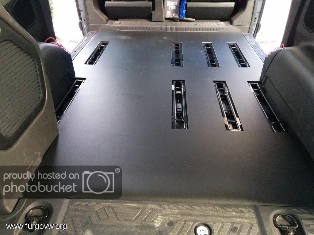

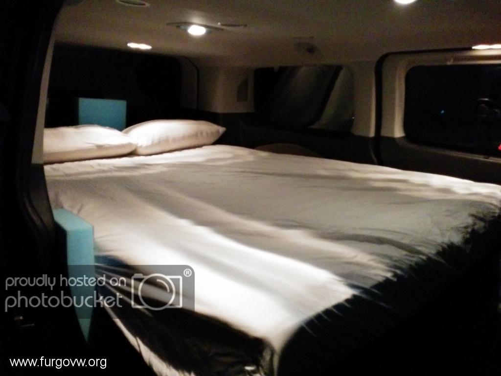

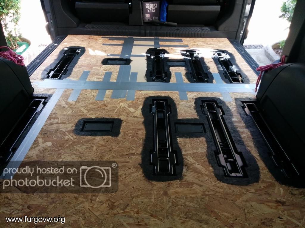

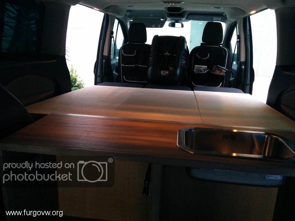

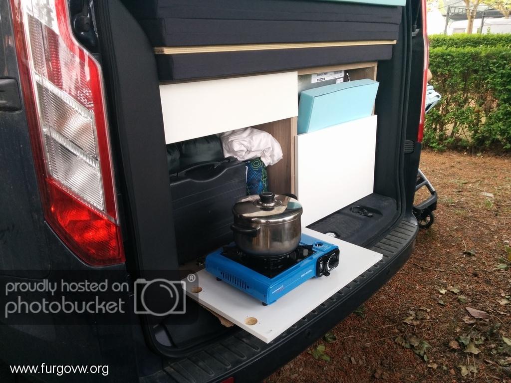

Buenas, yo tengo una Tourneo Custom (oct. 2014), este modelo ya viene con segunda batería por el tema del start/stop y demás (segun documento de ford), esta debajo del asiento del conductor y tiene un borne en el lateral accesible protegido con fusible de 60A. Estoy detrás de las bases giratorias, que ahora hay compra conjunta, he llamado a ver si me informan bien del tema de la instalación y el freno de mano, pero no creo que sea muy complicado, como todo, paciencia y buenas maneras. Yo la mía la tengo en fase de camperización pero ya la hemos estrenado con la familia, le he hecho: un suelo nuevo a nivel para evitar los anclajes de los asientos (faltan las tapas), un mueble con fregadera y la cama (190x150cm). La idea es que sea muy modular porque la uso para trabajar y no quiero nada fijo. Tampoco quiero liarme mucho más, faltaría instalar tomas de 12/220/USB bajo asiento acompañante, y ya para el año que viene una calefa (esta furgo tiene un sitio ideal para una instalación exterior).
