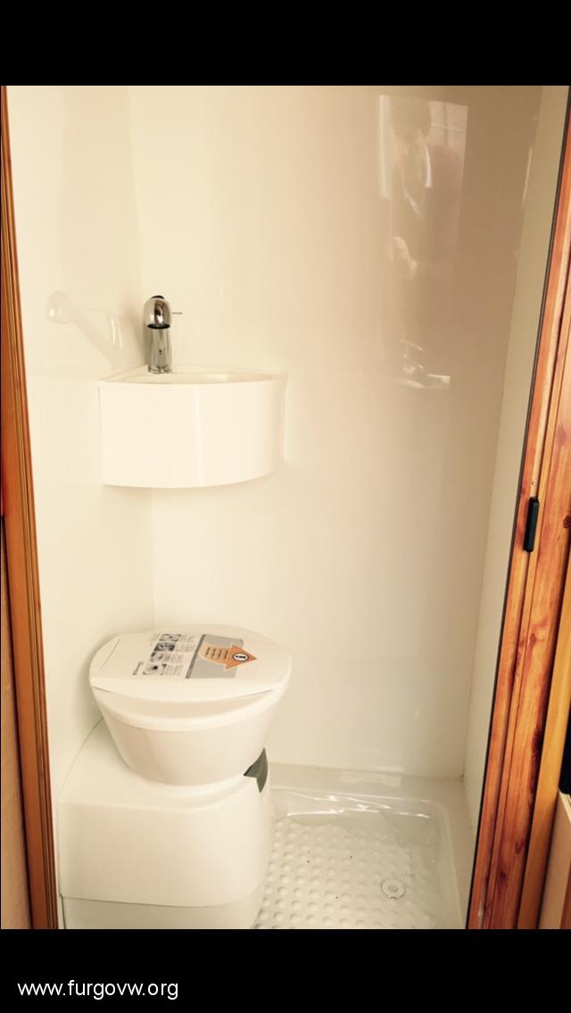

La verdad que es muy buena observación lo del lavabo , para un lavado de cara y de manos la pila del fregadero también creo que sobra y asi se deja mas espacio en el baño .

Quizás con esta perspectiva se vea mejor. Antes parecía que la pileta era mas grande. La verdad que para lo que valen nuestras furgos, lavarse los dientes en el fregadero de la cocina. No se yo.

Hola Lisanlor, ese baño está muy conseguido para las medidas que tiene  ;)
Una preguntina, ¿donde conseguistes ese lavabo y que medidas tiene?

No me veo yó afeitandome en la pica de la cocina y la parienta sin protestar jej, yo creo que teniendo la opción de tener una pica en el baño que además como dice lisanlor ocupa la zona del wc es aconsejable , pones un espejo y te rasuras más cómodo. También puedes dejar los calzoncillos de siete días en remojo y lejía etc.....

El lavabo lo puso Ivan. Incluso se curro una estructura de madera con sus costillas para hacer la forma curva. Yo solo lo forre de aluminio y lo ajuste al milímetro para que encajara todo bien.
Se puede decir que por el diseño de la furgo a Ivan y a mi nos gustan las curvas.
Es de Luluka.

La verdad es que viéndolo asi  y con la perpectiva de la foto anterior ya me parece otra cosa y además vosotros ya teneis la experiencia de ducharos en estos baños .

Yo le dije a mi mujer.............y si no pongo el lavabo en el baño? Total, para esl tenemos el fregadero? Y su respuesta fué............ni de coña, lavabo si o si, casa cosa para lo suyo!! Jajaja, asi que...lavabo puesto!!

No hay nada como preguntar...por eso dije que nunca había visto una por dentro y menos viajado en ella, pero esta claro, me habéis convencido para un posible futuro, pondré lavabo

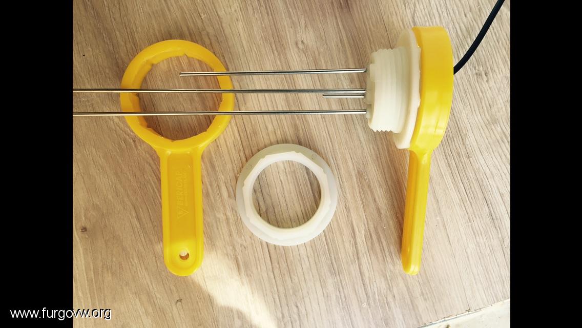

Toca circuito del agua.
Aquí unas llaves que me fabrique para apretar bien la contratuerca del aforador se nivel. Esta rosca es muy grande y si el apriete no es como debe puede sudar agua cuando el depisito este a tope.

En las paredes del lavabo por dentro (lo blanco), ¿Que has puesto? ¿Donde lo compras?

Las paredes son contrachado y laminado por el interior en aluminio de 1 mm lacado en blanco. Me las proporciona un amigo que se dedica a trabajos de rotulación.

muy chulo el baño, muy buena idea lo del aluminio, te puedo preguntar el coste de aluminio para el baño? de lujo es llave no improvisada jejej
