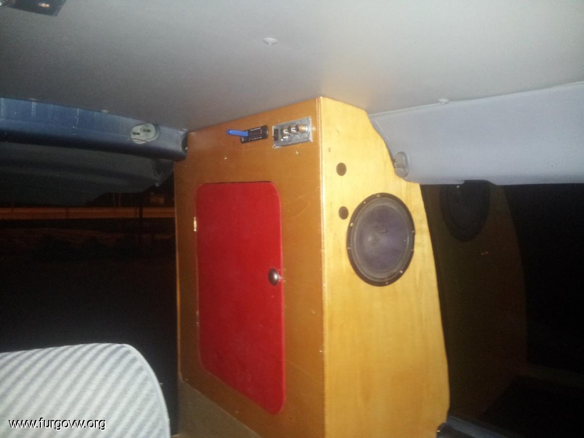

Aqui es donde se me termino de ir la cabeza... me compre un reproductor en eBay de esos tirados de precio, para escuchar musica en el garaje, así no me dará tanta pereza estar solo... pues como es todo a 12v dije: "lo pongo en la furgo" asi cuando este en la cama podre escuchar musica
Este es el reproductor, lleva mando a distancia y todo, le he puesto un pen de 8gb y no ha tardado mucho en leerlo (mas rapido que el coche)
Un amplificador de 40w, suficiente para dentro de la furgo
El altavoz lo tenia por casa
Así ha quedado
