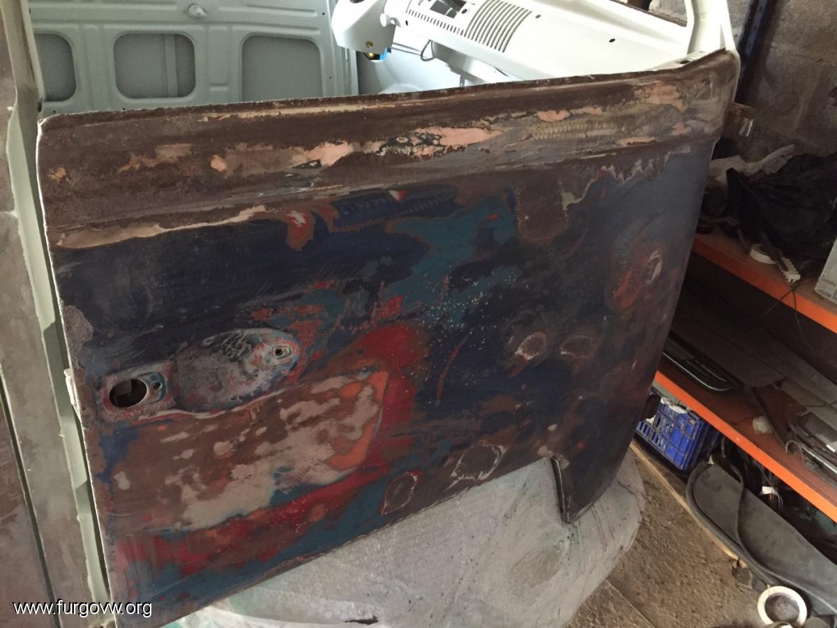

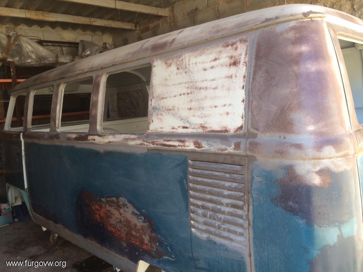

Pues toda la razón tienes, la voy a dejar en estos tonos lijando bien fino la pintura para después lavar. Comentaros que estoy lijando la toda para sacar la máxima pintura azul original. La parte de la derecha está cubierta con varias capas de pintura por encima de la original. Hay una capa azul marino, que aunque no lo parezca es un poco metalizada. Otra capa de marrón, en las zonas que hay masilla, una capa de naranja y luego la original. Ha ver si puedo colgar alguna foto h lo veis
Nacho82
Así es como estaba en su estado antes de lijar
Nacho82

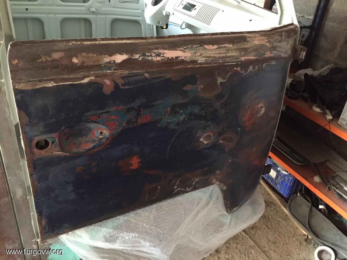

Y así es como está quedando al darle con la lija al agua. Todo esto a mano, con lo que os podéis imaginar cómo cuesta y quitando capa a capa hasta llegar a la suya.
Nacho82

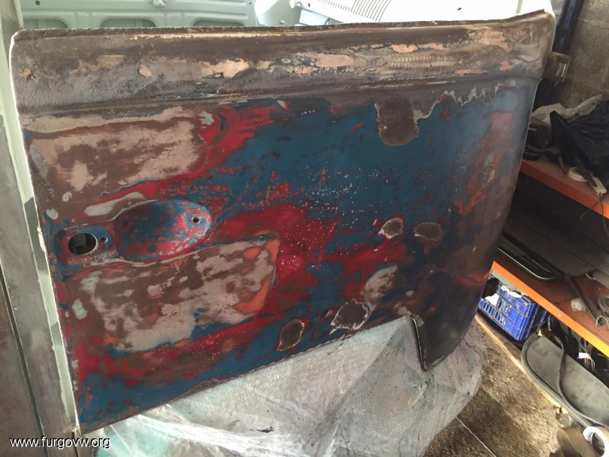

Poco a poco se van viendo los avances, pero esto son 3 horas de trabajo para llegar hasta donde estoy ahora. 1 horita cada día, ya que no puedo invertir más tiempo en ella los días de curro.
Nacho82

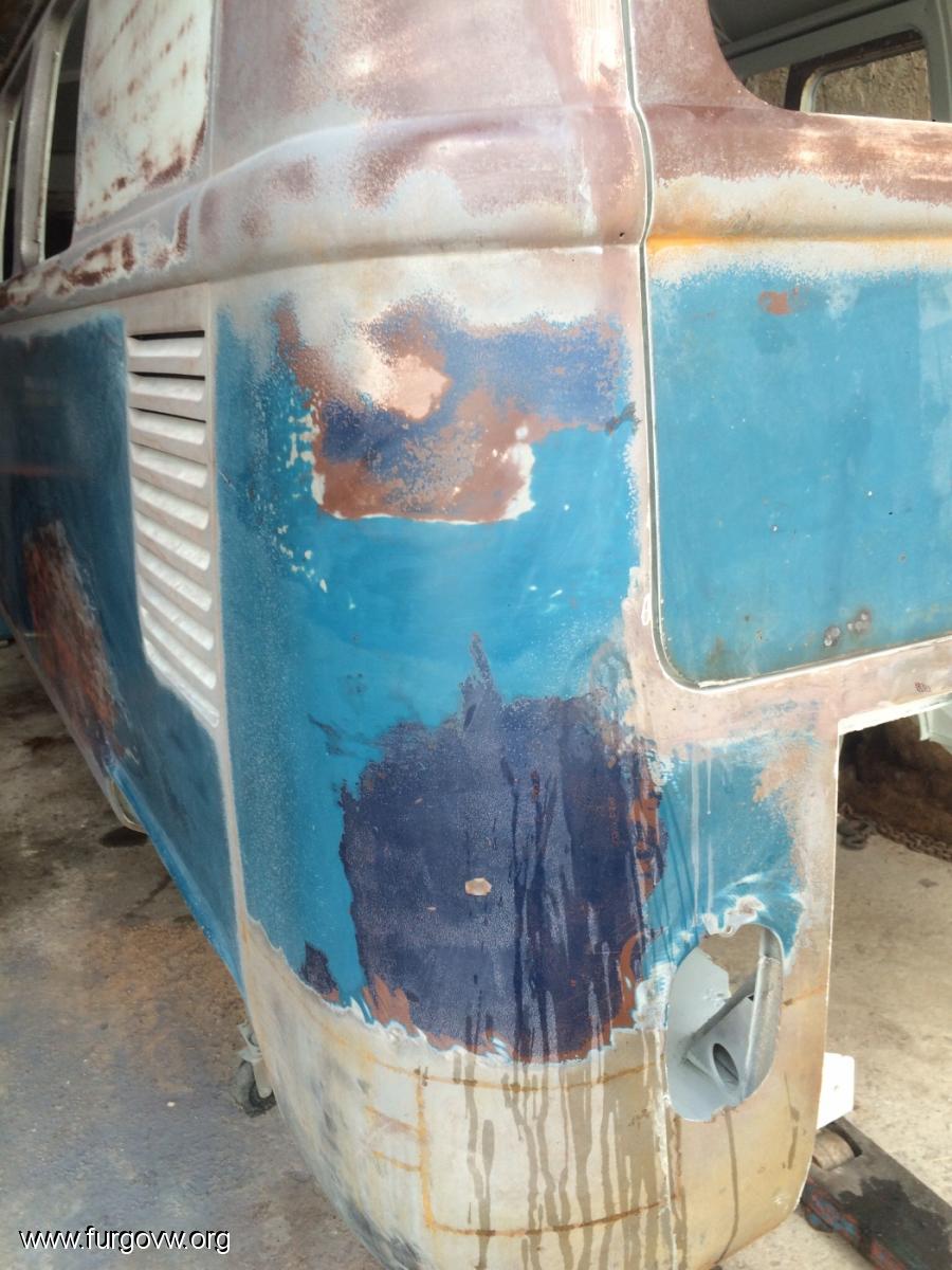

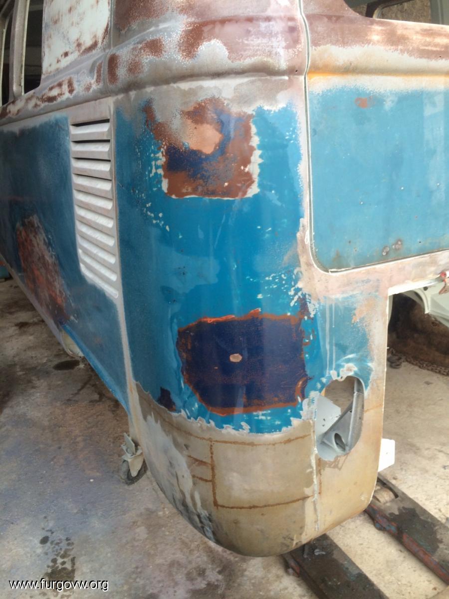

Bueno pues eso, aprovechando que hoy veo que sí que funciona la galería, voy a enseñaros a lo que os decía ayer en cuestión. La capa de marrón de la parte superoior es de bastante menos calidad la de azul de la mitad inferior. Hice una prueba lijando una esquina para ver si me gustaba más en el blanco original o en el marrón. En estas fotografías podéis ver la diferencia entre los dos tonos. Además si os fijáis en los parches de la parte baja en color marino, también los he lijado para sacar la original hasta toparme con la masilla de reparación de estos parches. Mejor pasemos a las fotos
