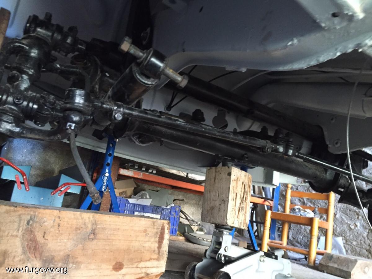

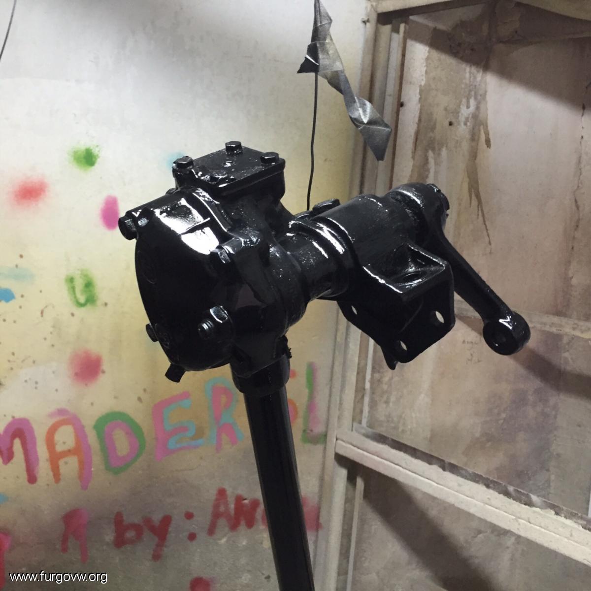

Buenas genteeeeeeeee!!!! Bueno, después de tener varios problemas para subir las fotografías de los avances, hoy voy a actualizar esto que ha cambiado mucho la cosa. Aquí os pasó las fotos de los primeros pasos para montar las piezas de la furgo. En este caso tenemos la barra de la dirección con su caja.
Nacho82

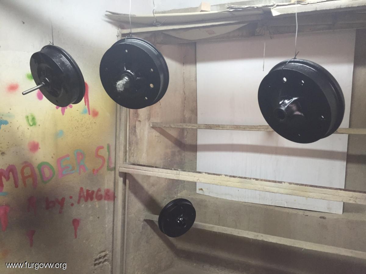

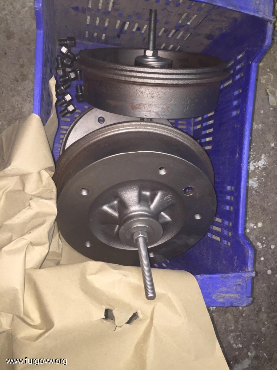

En esta fotografía tenemos los tambores recién granallados. Decir que quedaron de 10
Aquí los vemos ya pintados en negro, color con el que se van a quedar.

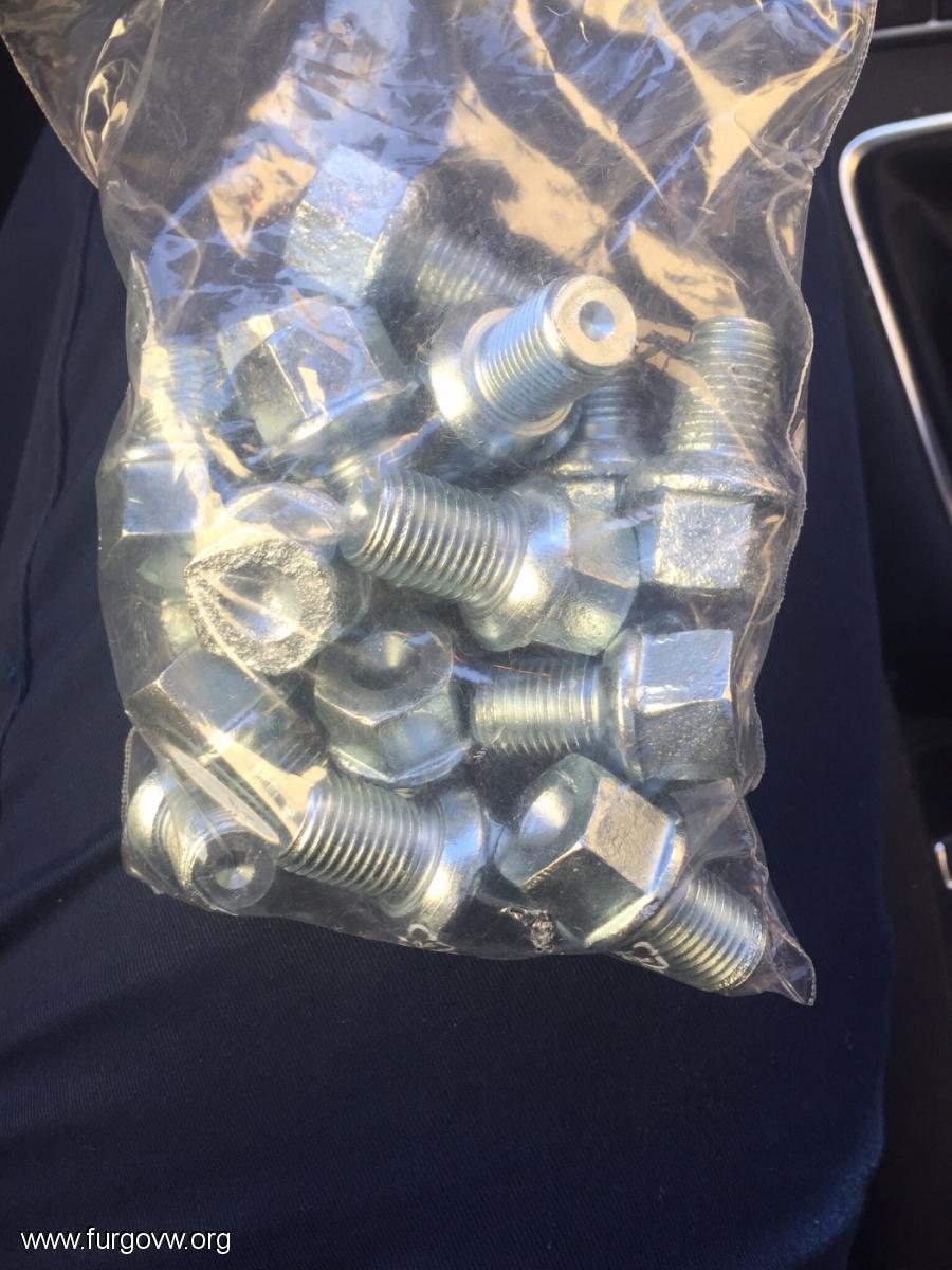

Al mismo tiempo lleve a que me hiciesen un tratamiento de zincado en los tornillos

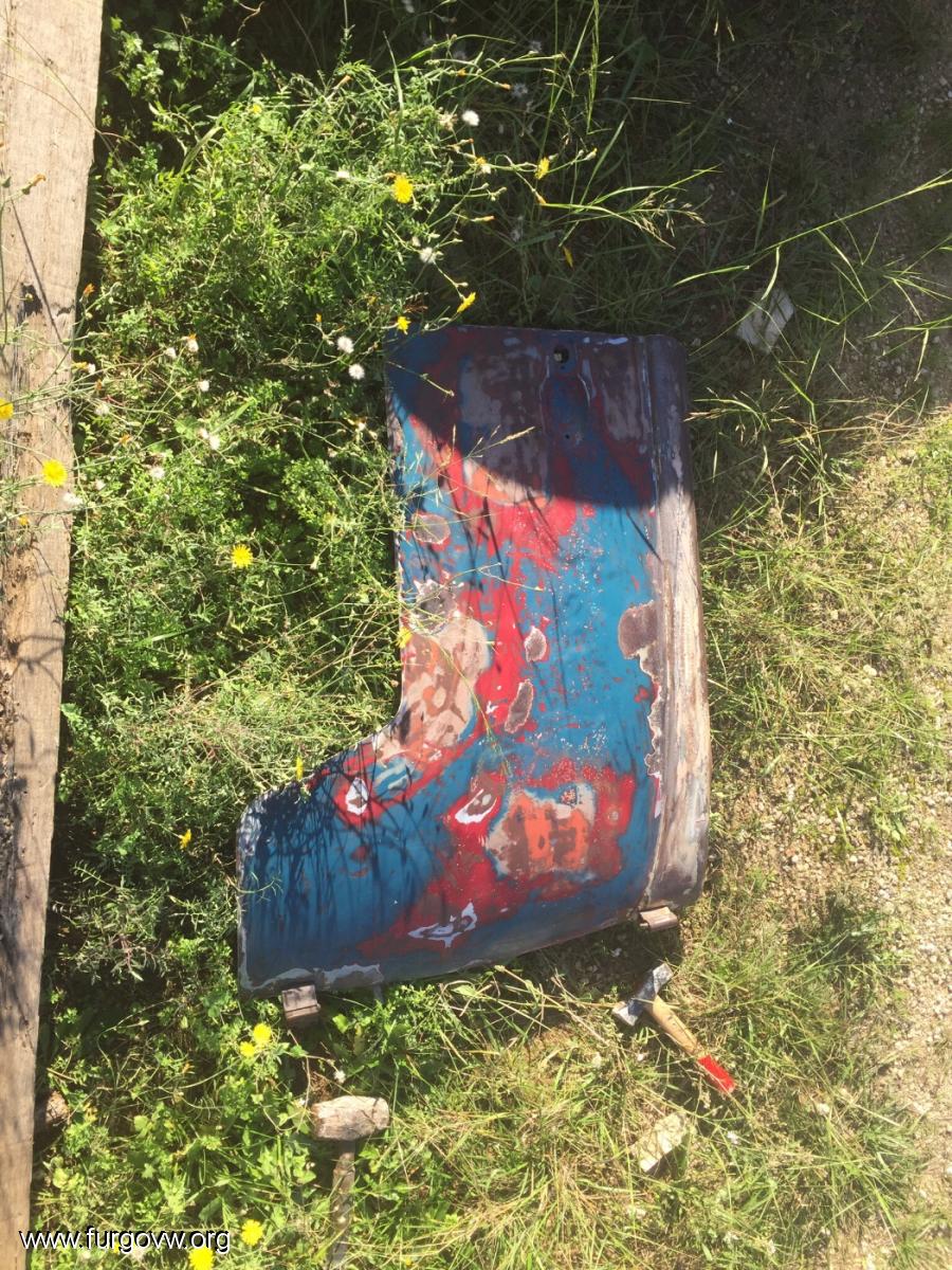

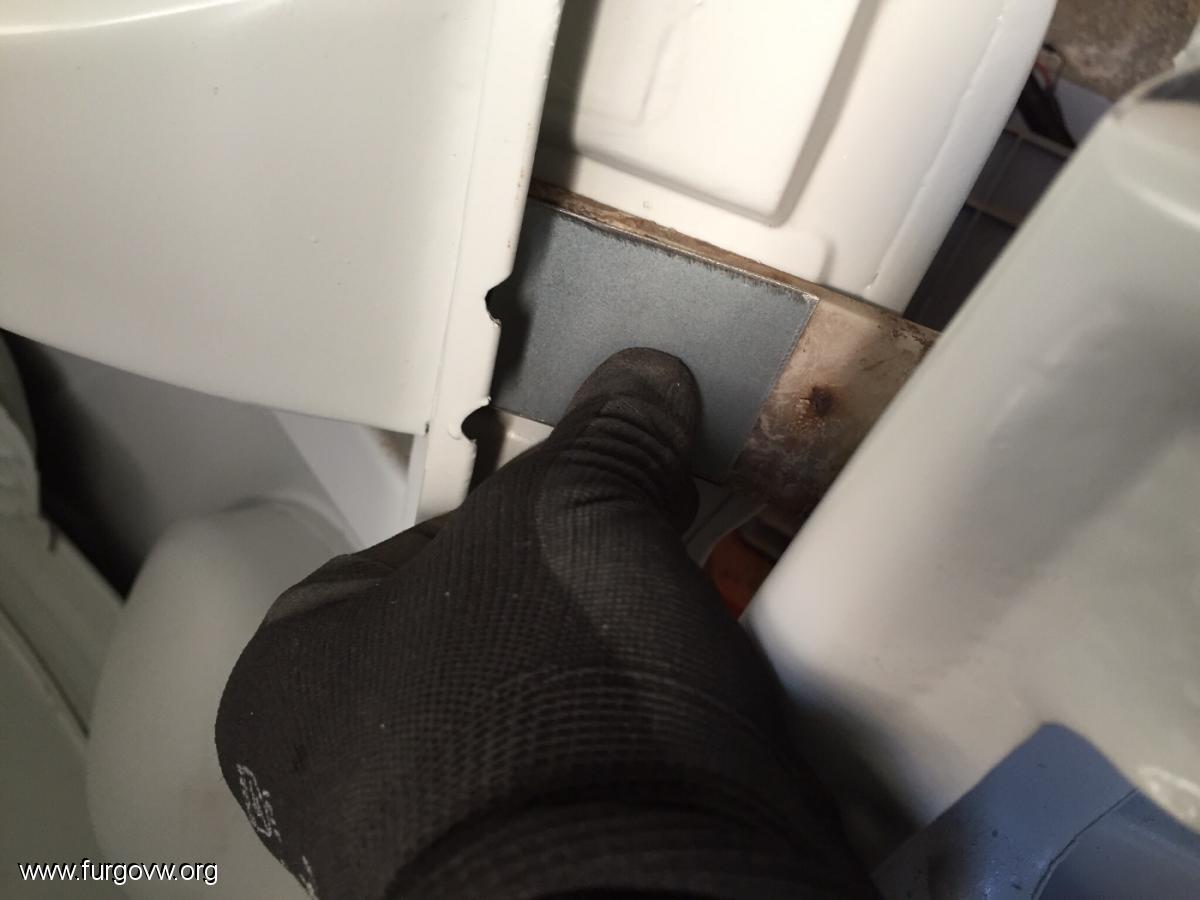

Bueno, una vez metidos en la furgo, había que ajustar las puertas en su altura para que cerrasen bien. Para eta labor era necesario fabricarme uns plantillas iguales a las bisagras.
Como no me alcanzaba lo suficiente para nivelarla bien, opte por desmontar la puerta y enderezar un poco la bisagra. Al parecer estaba descolgada.

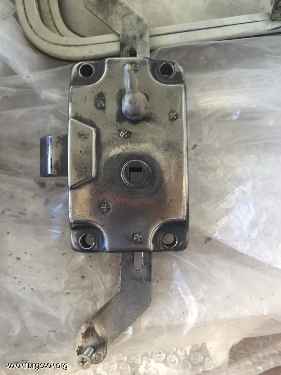

Puliendo las cerraduras de las puertas de carga.

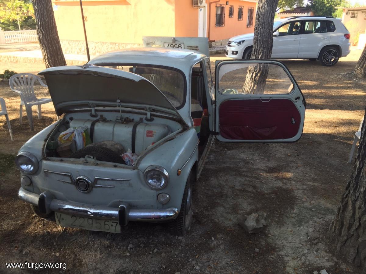

Mientras tanto, me dio tiempo de rescatar este 600 para mi hermano. Menuda alegría le di cuando le enseñe lo que había encontrado para él y más por el precio por el que lo negocie

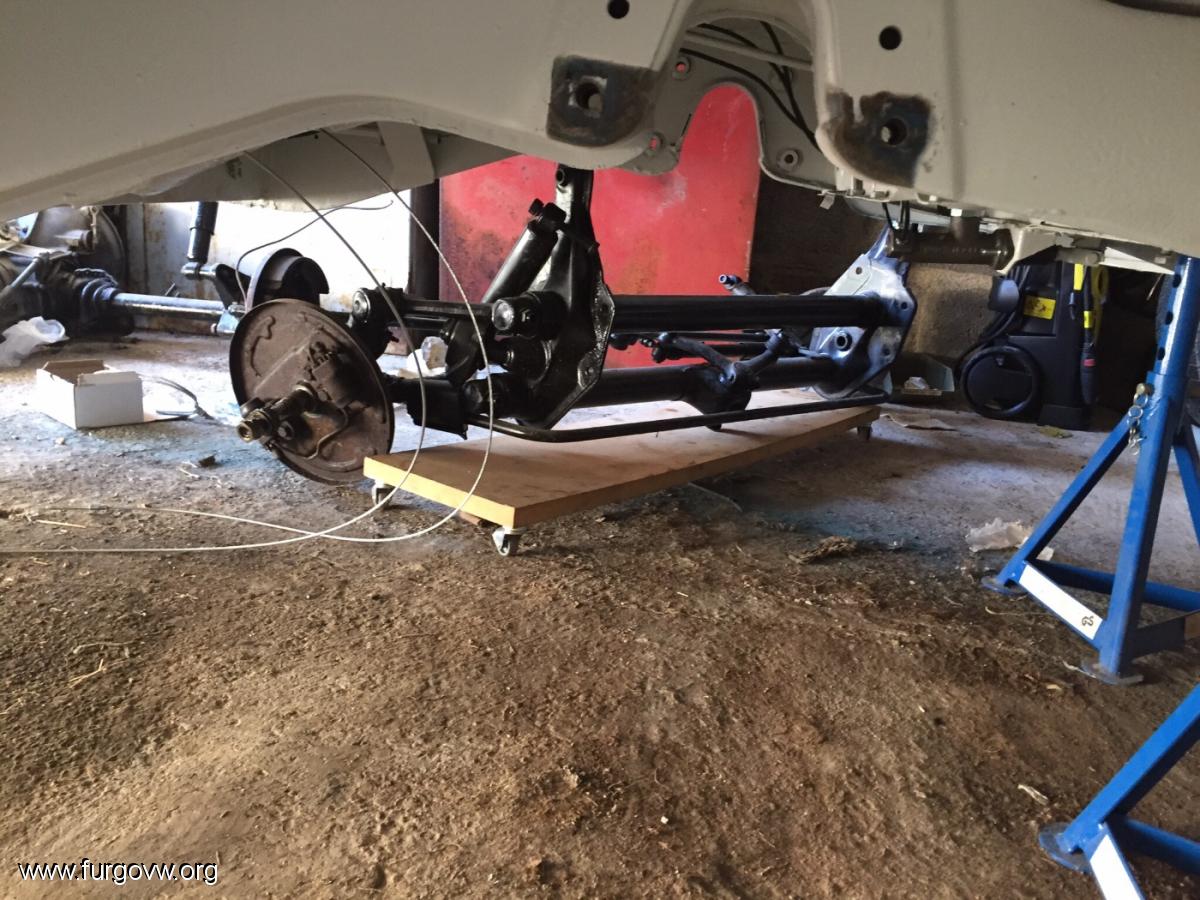

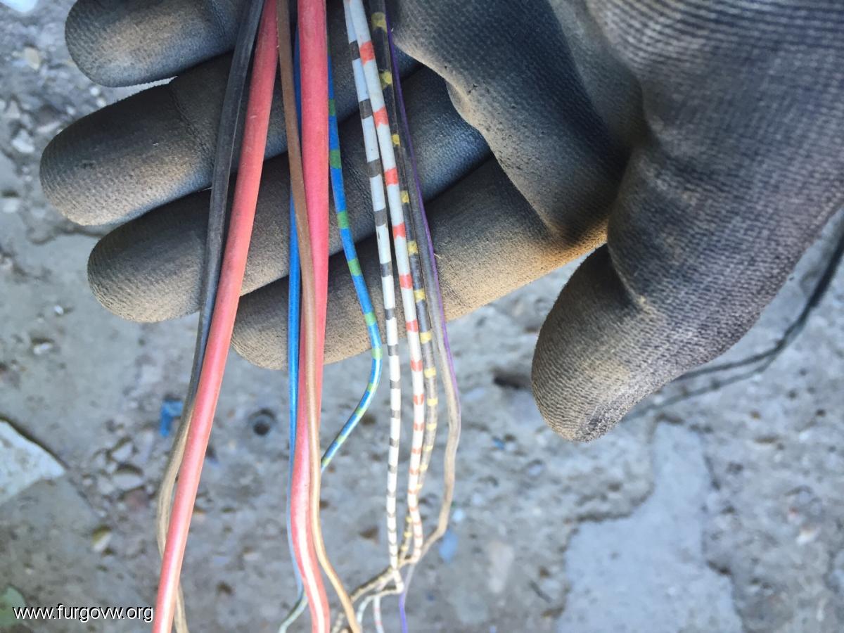

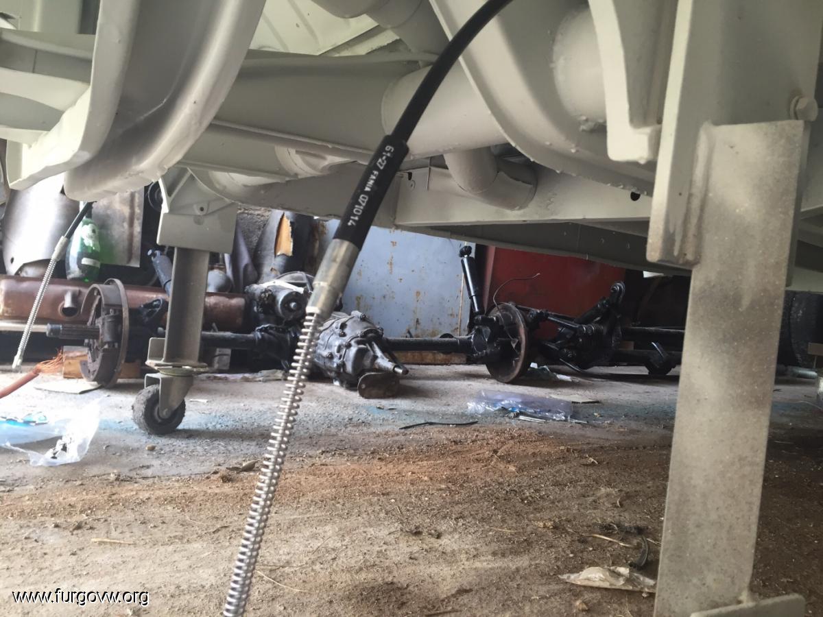

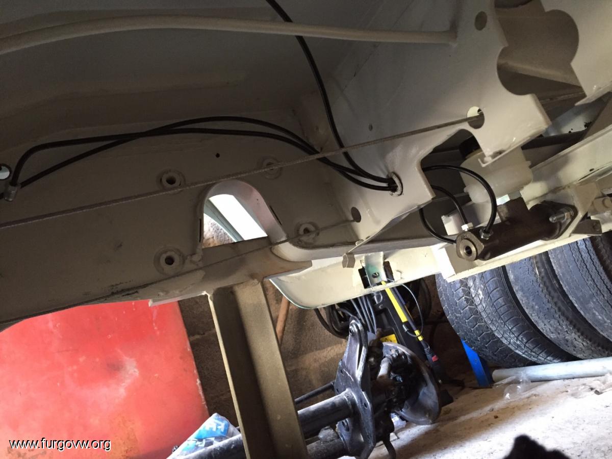

Primer trabajo:- los bajos
Pasar todos los cables de frenos, acelerador, embrague e instalación

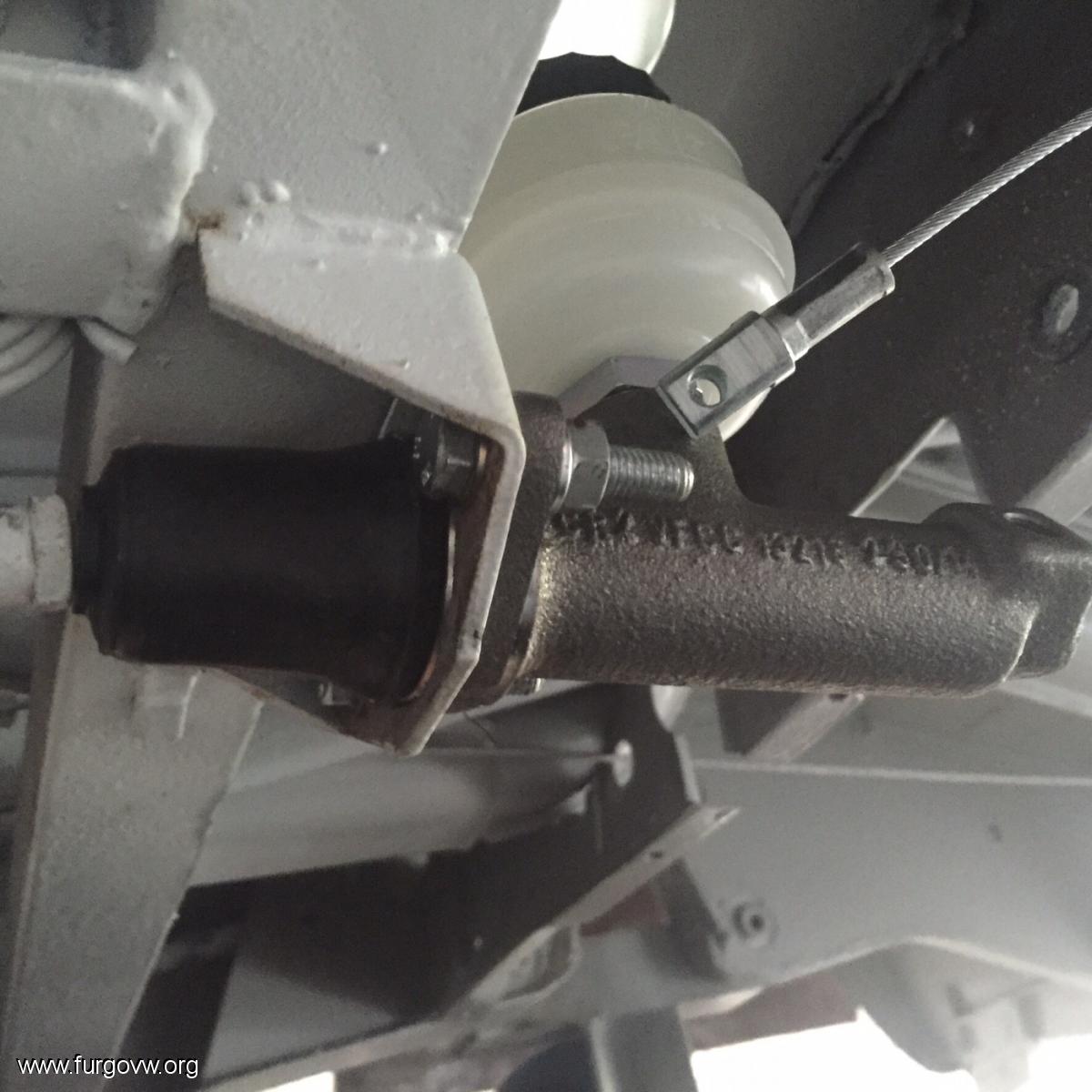

Segundo: -circuitos de frenos
En este caso la bomba nueva

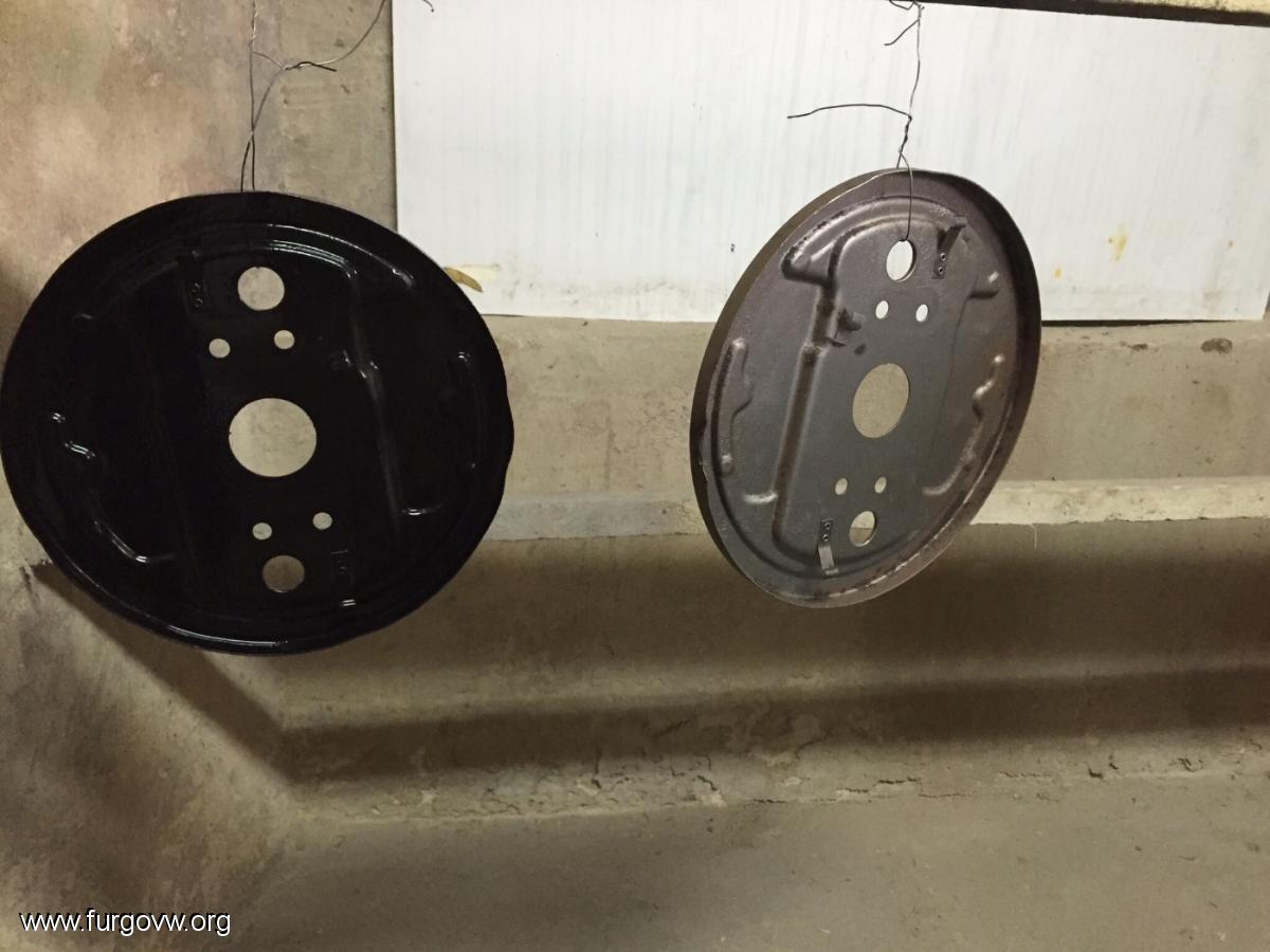

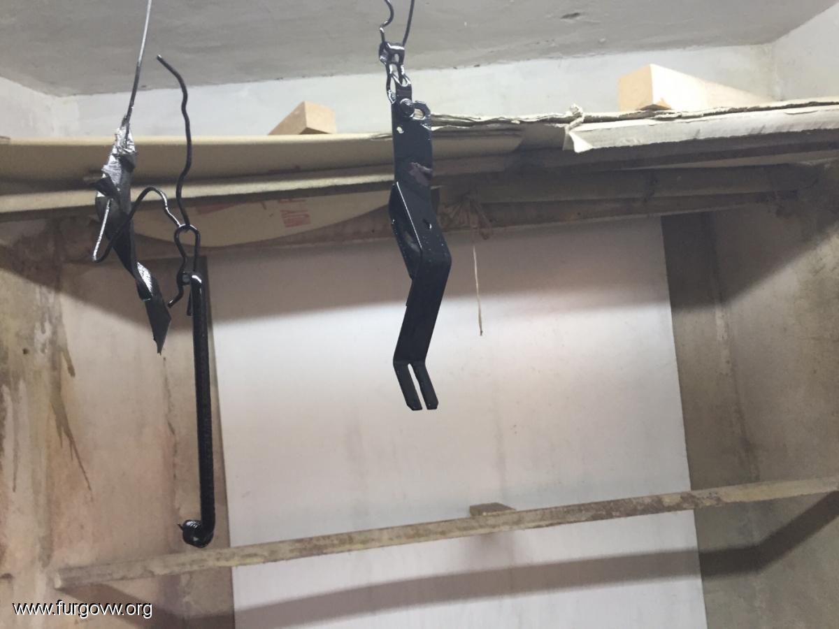

unas cuantas piezas más a pasar por pintura
-guardapolvos tambores
-Piezas varias

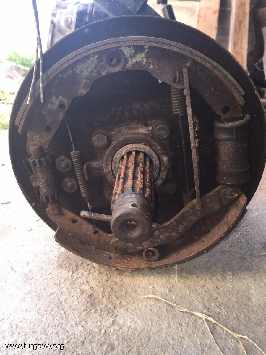

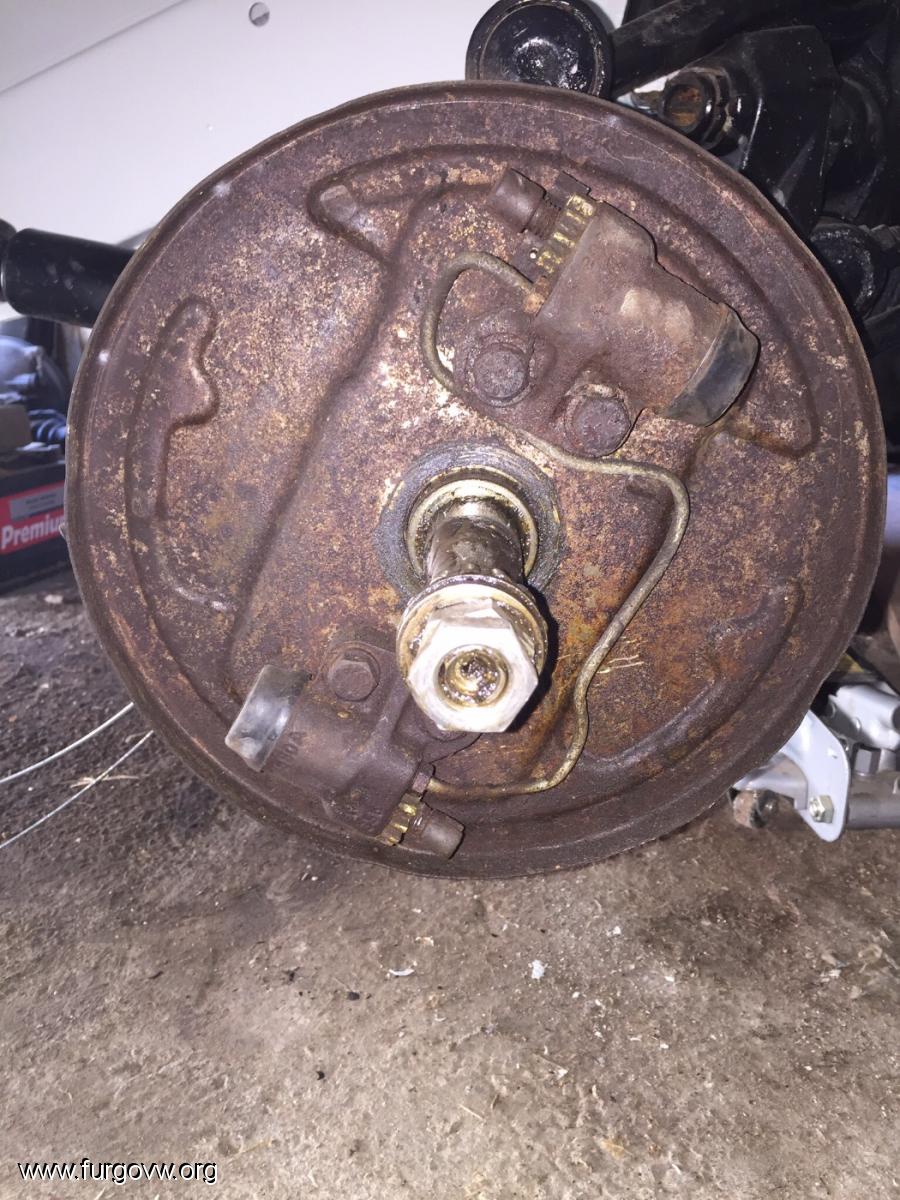

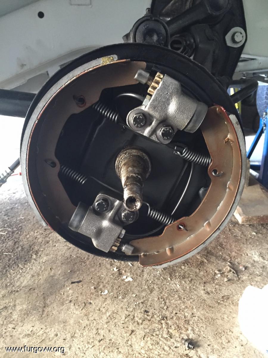

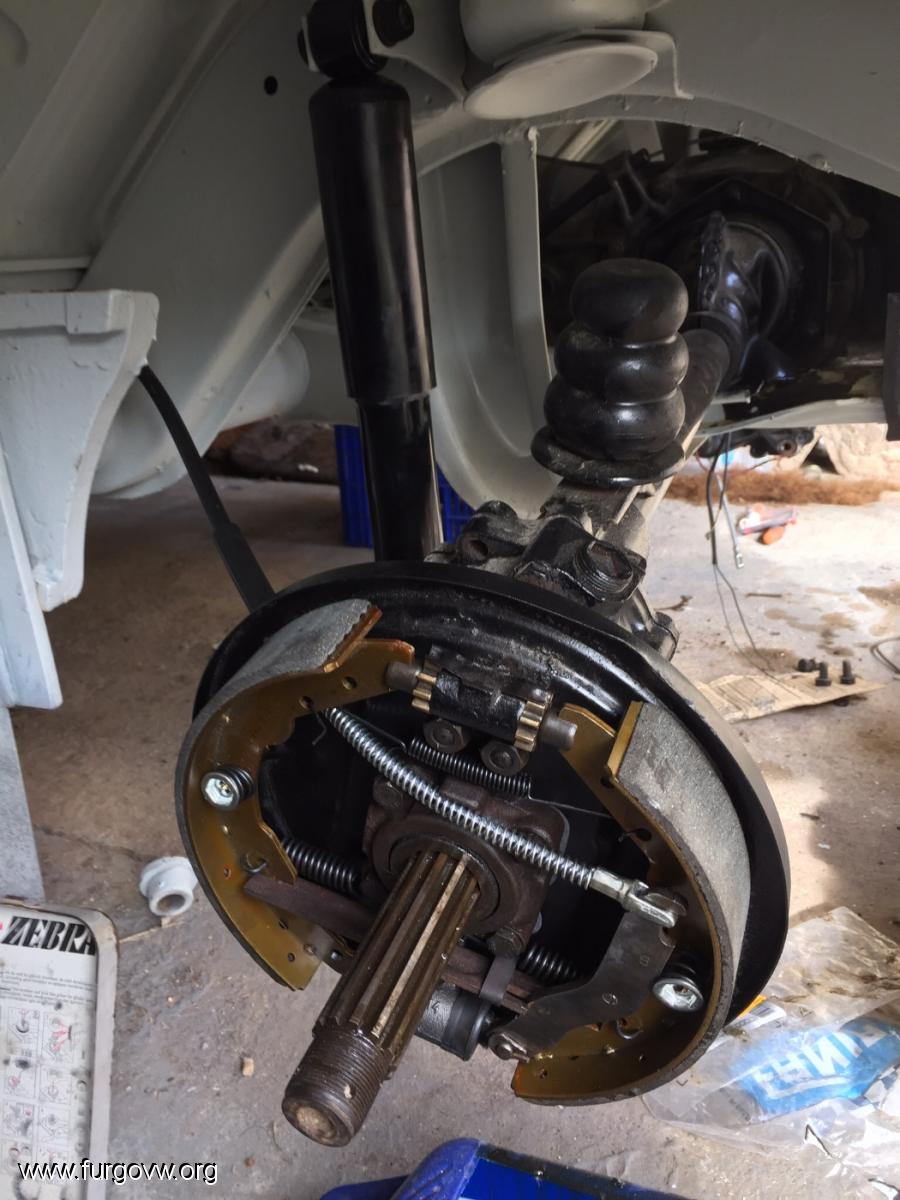

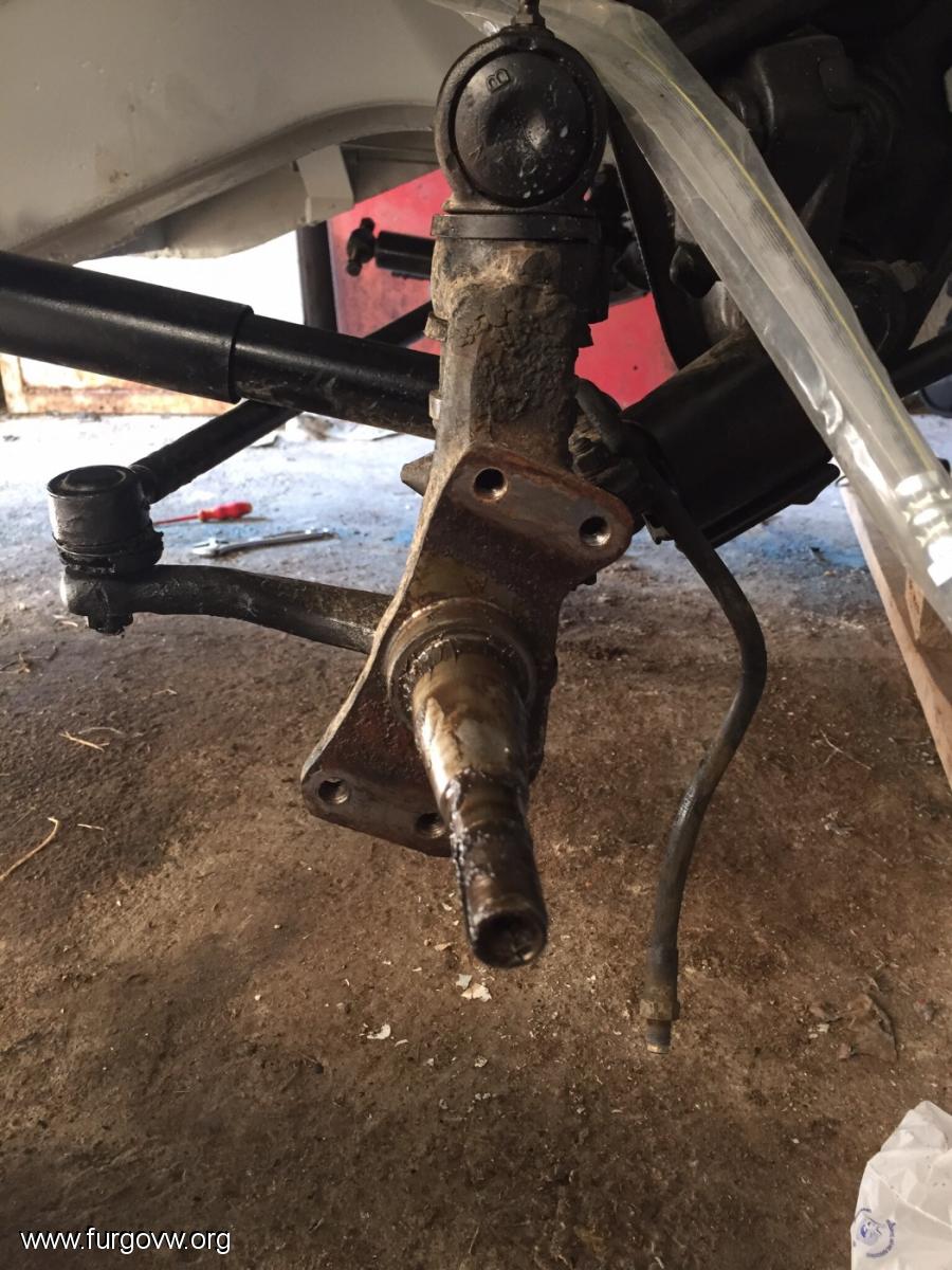

Una vez montados ambos ejes y los guardapolvos ya pintados, nos ponemos con los frenos. Os voy a poner el antes y el después para que apreceis las diferencias.
-frenos delanteros
Antes
Una vez desmontado todo
Y ahora el despues.

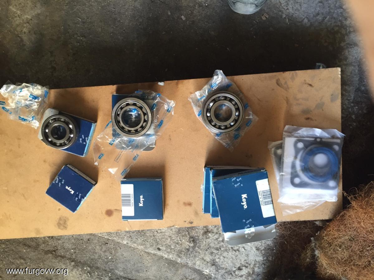

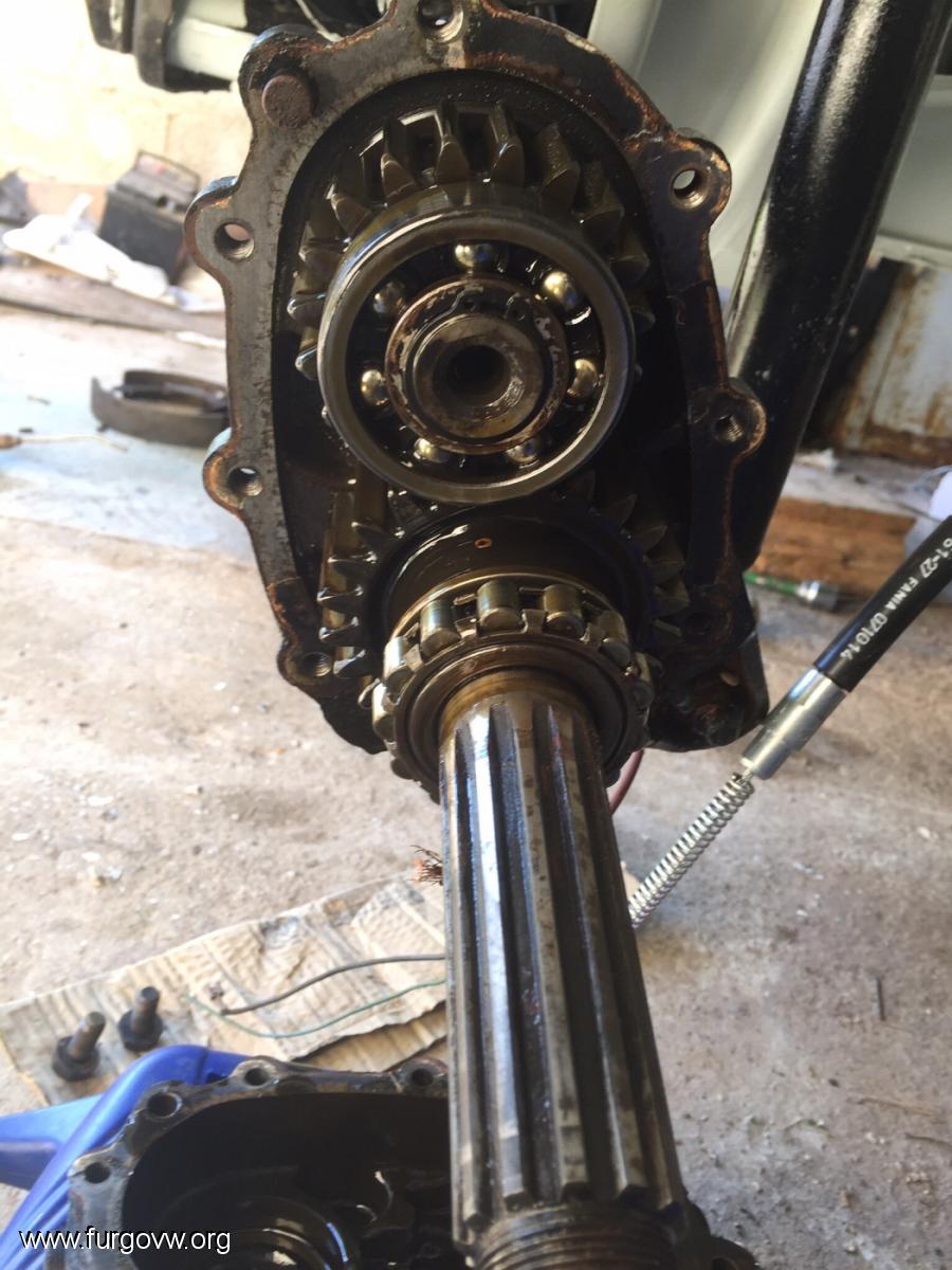

-Frenos traseros y rodamientos de reductoras.
En primer paso, rodamientos de la caja reductora
En la foto de a continuación, todo el Despiece de retenes y rodamientos para ambas cajas.

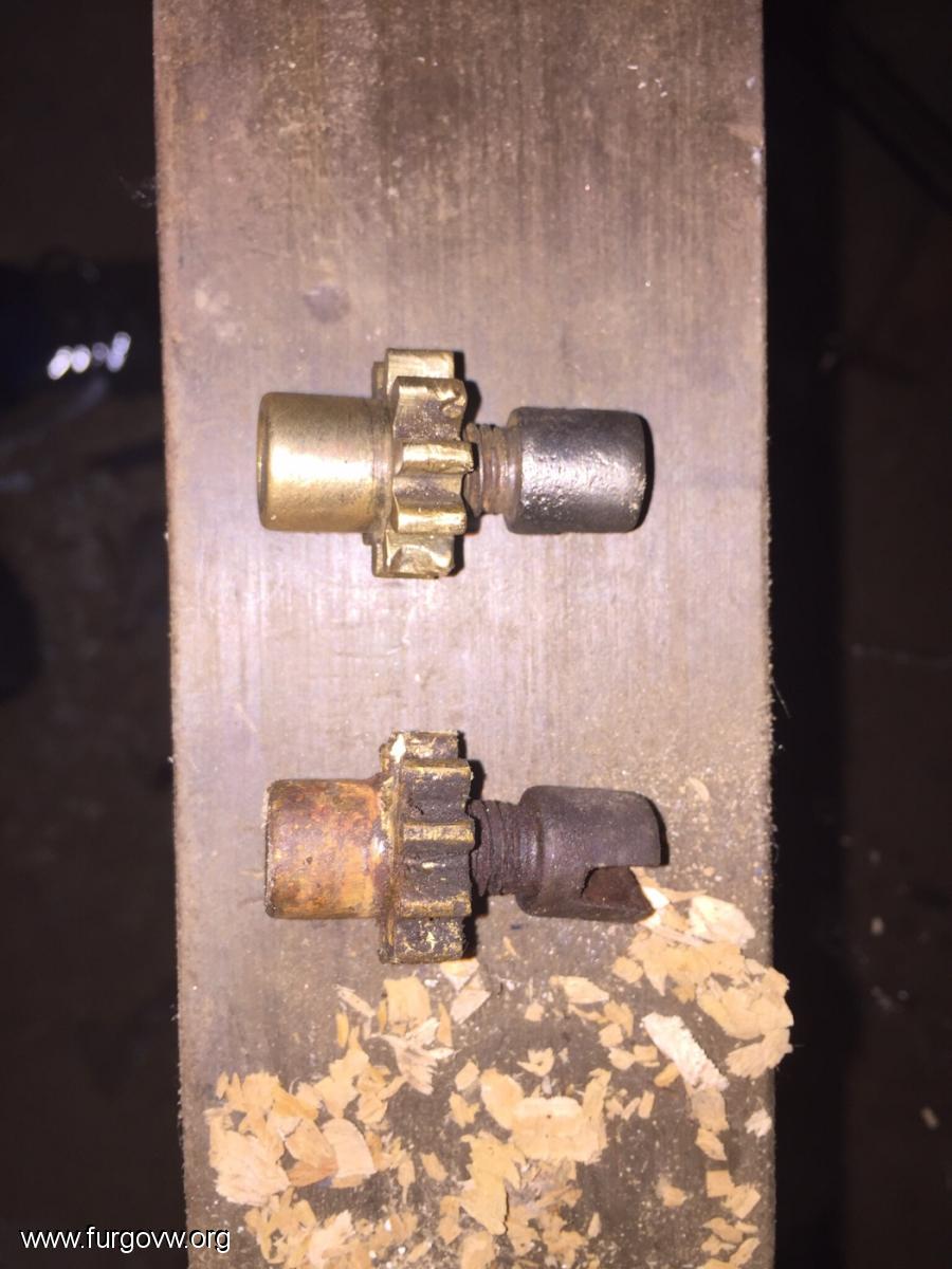

El siguiente paso, limpiar y pulir los tensores de las zapatas
Y ahora el antes...
Y el después.
