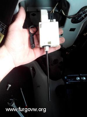

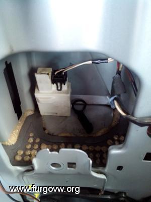

El motor es el que se ve en esta imagen no?
Las fotos son de un compañero que lo tenia averiado...

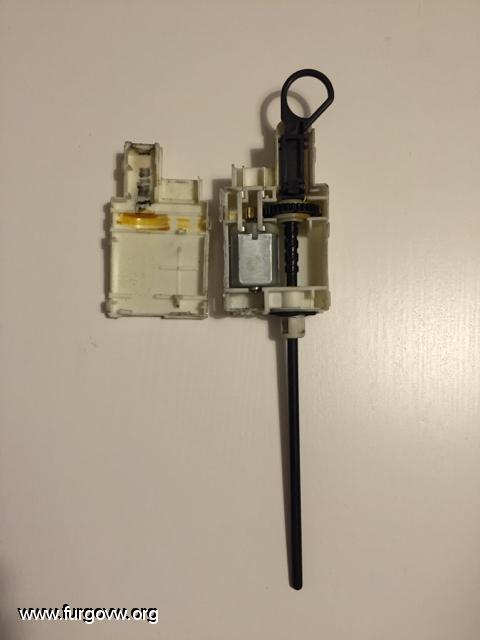

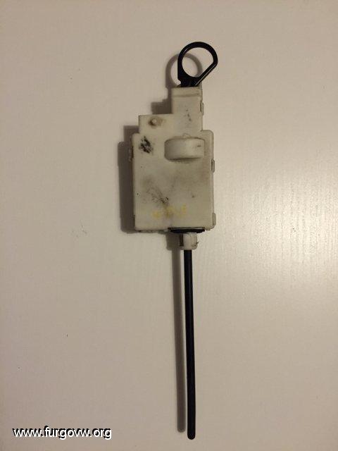

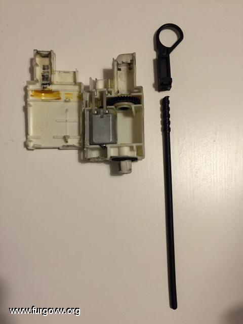

Ayer desmonte el panel para acceder al motor del cierre centralizado para la tapa del gasoil y localice el problema. Tal y como indicaban en otro post,  era debido a la varilla que mueve dicho motor al activar/desactivar el cierre.
La varilla gira con ese motor y en la misma varilla, en un extremo hay una zona que hace de tope junto con la carcasa, tanto al abrir como al cerrar. Pues se ha roto la varilla por esa zona, donde hace los topes, y la varilla gira un poco loca, por eso hace ese ruido molesto.
En las fotos se puede ver donde va la varilla y donde esta rota:
Varilla y motor
Destripado
Detalle varilla
ROKAFKA
Exactamente se ha roto por el mismo sitio que a mi. ¿defecto de fabricación?    :o
