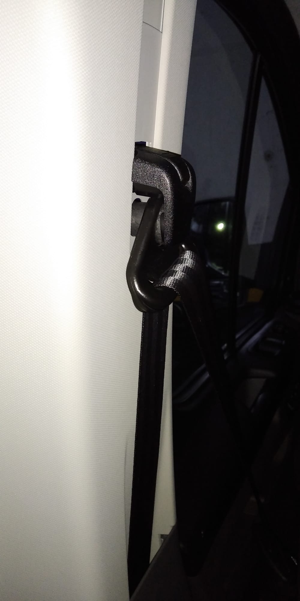

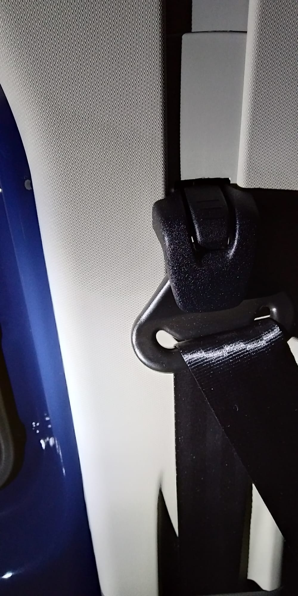

Diciembre 05, 2020, 16:43:45 pm #6386 Ultima modificación: Diciembre 05, 2020, 16:47:58 pm por bixa Razón: Añadir fotos
Cita de: Endikartz en Junio 17, 2017, 16:53:32 pmpor aportar algo positivo al tema camper, yo solté techo y suelo, pero no tengo fotos así q si alguien tiene alguna duda de como soltar alguna parte me acuerdo más o menos del todo. Es mejor entre dos o tres y es fácil joder las grapas pero  se pueden sustituir. Lo más importante es q no se doble xq hay si q se estropea. Ami lo q más difícil me resultó fue donde se une el de atrás con el de alante.Es una pena la altura q se pierde en la parte trasera, entra aislante de sobra y alante va más justo, pero solo los nervios. Solo solté el de atrás xq tengo airbag de cortina y no quería liar alguna gorda. Y otra cosa q me di cuenta es q los anclajes del asiento de la 2 fila y la tercera tienen un agujero en diferente posición y una chapa tb, así q nos  se si los asientos encajarían en ambas posiciones.
Hola Endikartz estamos desmontando el techo de una Ford transit custom y ha ido todo bien, con sus más y sus menos, hasta que hemos llegado a los cinturones de seguridad. Nos da un poco de miedo porque el plástico parece algo endeble. Suponemos que hay que quitar el plástico negro que recubre para poder desenroscarlo pero no sabemos muy bien hacia donde hay que tirar y cómo hay que quitarlo.
Alguien que lo haya hecho puede arrojar algo de luz?
Linux4ever
Cita de: bixa en Diciembre 05, 2020, 16:43:45 pmHola Endikartz estamos desmontando el techo de una Ford transit custom y ha ido todo bien, con sus más y sus menos, hasta que hemos llegado a los cinturones de seguridad. Nos da un poco de miedo porque el plástico parece algo endeble. Suponemos que hay que quitar el plástico negro que recubre para poder desenroscarlo pero no sabemos muy bien hacia donde hay que tirar y cómo hay que quitarlo.
Solo tienes que tirar hacia arriba. Salen muy bien.
Enviado desde mi SM-N950F mediante Tapatalk
Soy más de huelva que las habas con choco, pero en Zaragoza no se vive nada mal.
FORD TRANSIT CUSTOM  130CV. MARZO-2018
bixa
Muchas gracias!
Es que nos daba miedo romper la pieza :'( . Pero sale bien
