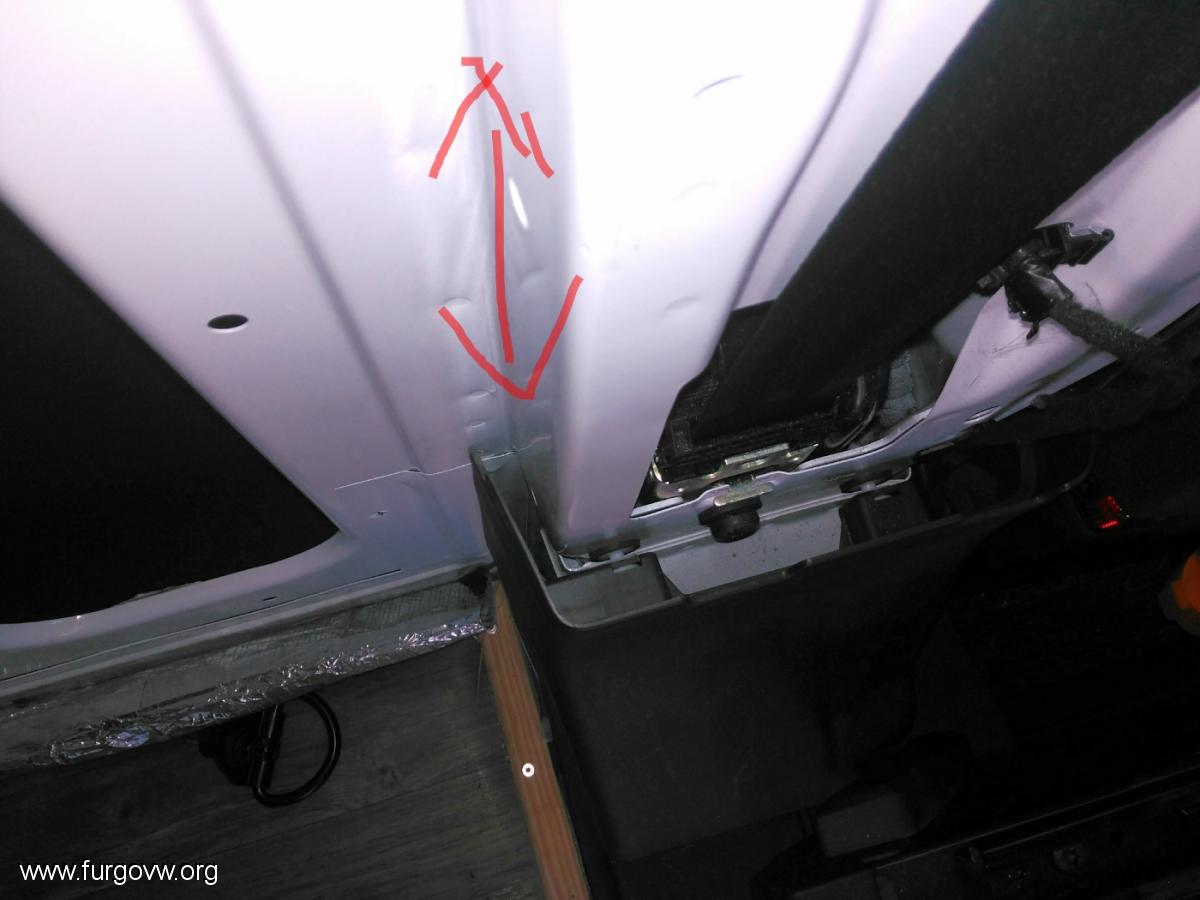

Mil gracias, siempre al quite Jonymepeino  .ereselmejor . He conseguido quitarlas .palmas, y desmontar gran parte de los embellecedores de la vigas de los cinturones, creo que desde el suelo debajo del copiloto y llevando por debajo de los embellecedores de la viga de los cinturones hasta el hueco encima de la cabina, puede haber sitio suficiente para lo que quería, y a partir de ahí a repartir cables.
Usaré probablemente un lateral para los 12v y el del otro cinturon para el de 220v, hoy no he podido avanzar mucho más porque me han faltado un par de llaves. Para desmontar el anclaje del cinturón es torx 45, verdad? Mañana me haré con ella y a continuar.
También me gustaría pediros opinión sobre la colocación de la caja de fusibles, estoy barajando 2 opciones:
1ª La habitual de colocar la caja de fusibles al lado de la batería. Lo que implica subir bastantes cables positivos más finos por separado y uno de 10mm del negativo, para después repartir este desde una ficha de empalme ya una vez arriba en una caja.
O la segunda, subir desde la batería sólo 2 cables de 10mm uno para el negativo, y uno para el positivo, poner la caja de fusibles arriba y ya repartir todo desde ahí. Esta me parece más cómoda, pero veo que se recomienda poner los fusibles junto a la batería siempre. ¿Habría mucho problema por que estuvieran los fusibles a unos 2 metros(de cable) de la batería?
Gracias de nuevo.
La opción B es perfecta si pones un fusible gordo a la salida del cable de 10mm pegado a la batería. Así proteges esa línea. Eso sí, pon la caja de fusibles en un lugar accesible, por si te salga alguno....
