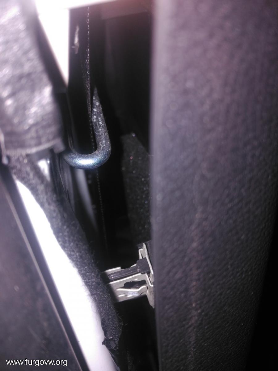

Buenas noches
¿Algún alma caritativa que me pueda decir como se quita esta dichosa grapa? ??? Está sujetando el plástico embellecedor del cinturón de seguridad, tanto en el lado del conductor como en el del copiloto.
Quiero empezar mañana con el cableado de la instalación eléctrica secundaria, estoy buscando por donde pasar el "matojo" de cables desde la segunda batería, que he puesto debajo del asiento del copi, hacia el panel lateral o el hueco encima de la cabina de conducción( tengo la h2). Si aparte de lo de la grapa, alguien me dice por dónde habéis pasado los cables, estaré muy agradecido ;D
jonymepeino
Cita de: ivirock00 en Abril 01, 2019, 23:13:43 pm
Buenas noches
Para la grapa, o vas ayudando con un destornillador o alicate de puntas, acomodando los resaltos que tiene la parte metálica para ayudarla a salir o, tiras fuerte, que acaba saliendo.
Y para los cables, no hay paso caja cabina por dentro del pilar b, o los subes al techo y bajo el tapizado los pasas para atrás. O bajo el peldaño caja/cabina pasas a un mueble o similar que tengas pegado a el, o los metes bajo el suelo hasta donde quieras (pero tampoco hay paso dentro de ningún panelado). O como hice yo , los sacas a los bajo en la cabina, y los vuelves a meter en la caja...

ivirock00
Cita de: jonymepeino en Abril 02, 2019, 07:45:35 am
Mil gracias, siempre al quite Jonymepeino  .ereselmejor . He conseguido quitarlas .palmas, y desmontar gran parte de los embellecedores de la vigas de los cinturones, creo que desde el suelo debajo del copiloto y llevando por debajo de los embellecedores de la viga de los cinturones hasta el hueco encima de la cabina, puede haber sitio suficiente para lo que quería, y a partir de ahí a repartir cables.
Usaré probablemente un lateral para los 12v y el del otro cinturon para el de 220v, hoy no he podido avanzar mucho más porque me han faltado un par de llaves. Para desmontar el anclaje del cinturón es torx 45, verdad? Mañana me haré con ella y a continuar.
También me gustaría pediros opinión sobre la colocación de la caja de fusibles, estoy barajando 2 opciones:
1ª La habitual de colocar la caja de fusibles al lado de la batería. Lo que implica subir bastantes cables positivos más finos por separado y uno de 10mm del negativo, para después repartir este desde una ficha de empalme ya una vez arriba en una caja.
O la segunda, subir desde la batería sólo 2 cables de 10mm uno para el negativo, y uno para el positivo, poner la caja de fusibles arriba y ya repartir todo desde ahí. Esta me parece más cómoda, pero veo que se recomienda poner los fusibles junto a la batería siempre. ¿Habría mucho problema por que estuvieran los fusibles a unos 2 metros(de cable) de la batería?
Gracias de nuevo.
