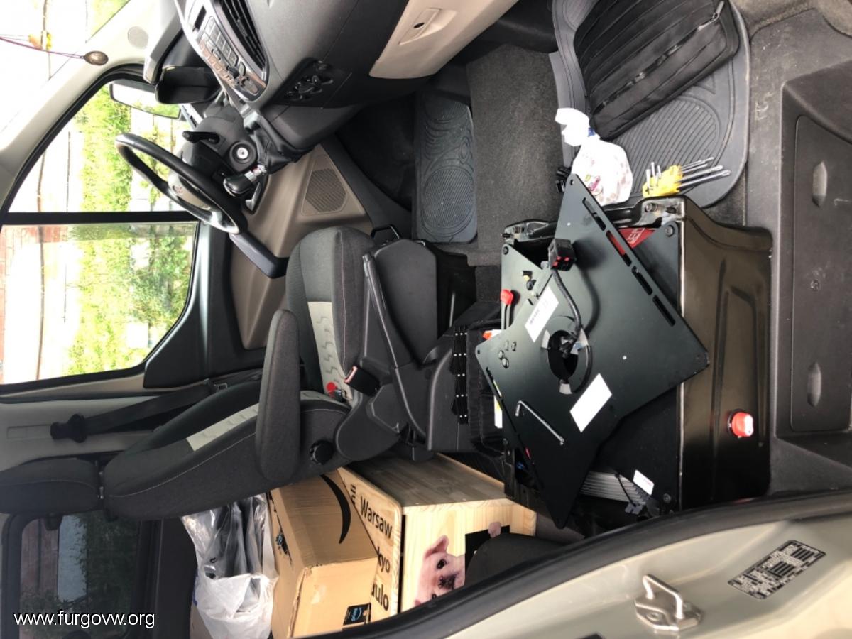

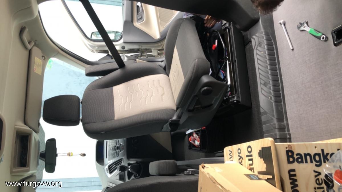

Gracias delsur27, efectivamente la he montado y sin problema, se tarda menos de media hora. .palmas
davidmat
Cita de: macgleidi en Abril 08, 2018, 10:33:49 am
Buenos días a todos, sigo leyendo por aquí y la página no para de crecer. Bueno pues en un rato me pondré al lía con LA BASE GIRATORIA del asiento del acompañante, y tengo una gran duda, alguien que La Haya instalado... habéis tenido problemas con el tema del airbag del asiento? Como hay que desenchufarlo... se queda el testigo encendido en el cuadro de mandos posteriormente? Hay alguna forma de que no pase? Un saludo y gracias de antemano
De hecho, yo no me di cuenta y moví la furgo a medio proceso y saltó la luz en el panel. Luego lo monté todo y sin problemas

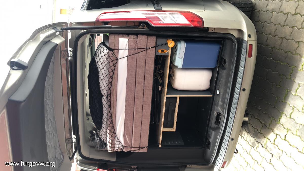

macgleidi
No sé por qué me salen  las fotos giradas....una ayudita?, mañana salimos para madrid y de allí a cantabria, estaremos una 6 días, así que hoy me ha tocado ultimar algunas cosillas, algunas son para pasar este viaje y a la vuelta perfeccionarlas pero la idea va quedando clara.
Que tal la pernocta por Cantabria?, zonas que no deberíamos dejar de visitar?
Nuestro plan de viaje es Santander, Suances, Santillana del Mar, Bárcenas Mayor, Comillas, San Vicete de la Barquera, Potes y Cohecho...claro todo esto es sólo previsto porque luego iremos viendo lo que va surgiendo.

Cita de: volare en Abril 08, 2018, 22:47:06 pm
Alguien sabe si se puede instalar base giratoria en asiento de piloto en la furgo con asiento doble de copiloto? O no hay suficiente espacio para girar?
Si hay varios foreros que me han preguntado por medidas y al final, va justo, pero entra....

volare
Cita de: davidmat en Abril 09, 2018, 17:31:47 pm
Cual compraste y donde? La montaste tu? Tienes alguna foto para ver como gira o como queda?
volare
Lo digo porque solo veo montajes de Transit Custom con un solo asiento de copiloto, pero no encuentro nada de bases giratorias para el piloto teniendo doble asiento de copiloto! Algun tutorial?
