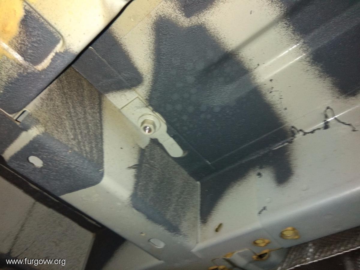

Dar antigravilla a los bajos es un curro de cuidado, para hacerlo en condiciones hay que desmontar todo, escape, líneas de freno, depósitos de gasoil y urea.... Los bajos de nuestra furgo vienen impregnados en algunas zonas de una cera antihumedad para proteger de la corrosión , probablemente habría que limpiarlo tambien.
Si quieres hacer un curro más accesible, sin desmontar y demás, aplicando antigravilla solo en las zonas más expuestas, venden antigravilla en spray. Es menos grueso que la que usan a pistola pero hace su función, te ahorras la pistola, el engorro de preparar y limpiar el material...y por menos de 6€ compras un bote, y con 4 te da para dar un par de manos.
En spray es la que he usado yo para el soporte de la batería en los bajos, los agujeros del cableado y los agujeros de los desagües, pero no sé yo si me metería en la embarcada de aplicarlo en todos los bajos...
