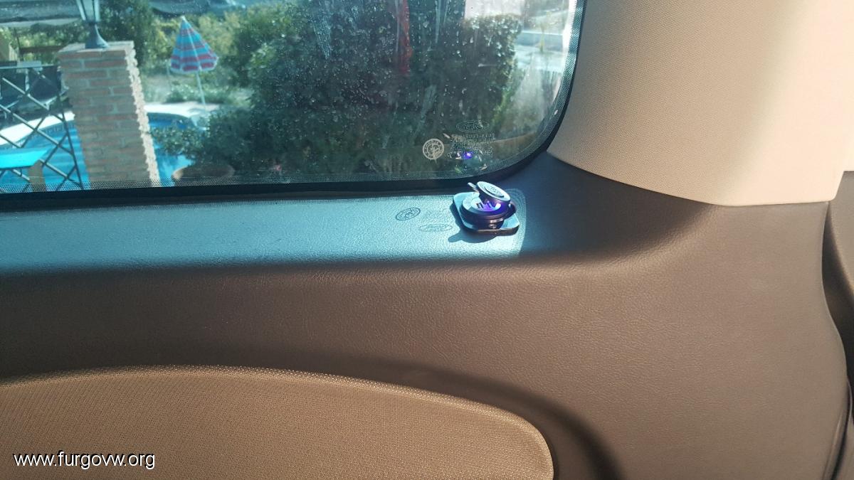

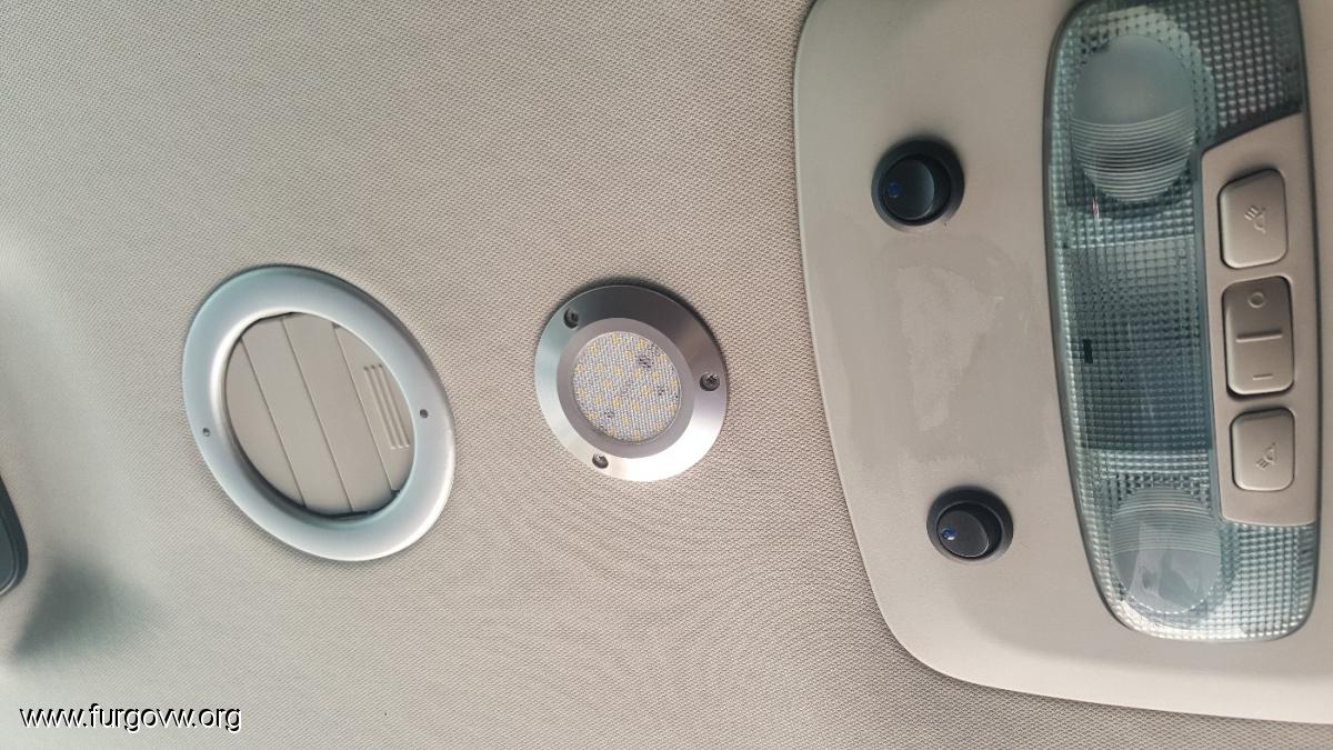

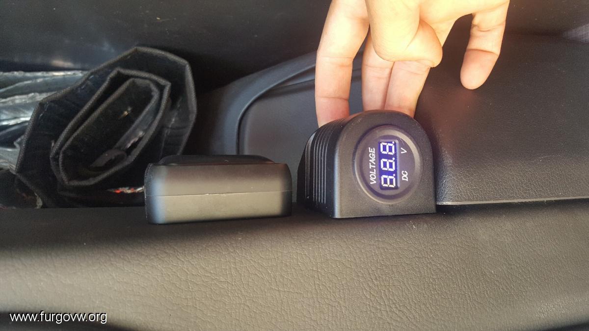

Luego subiré unas fotos que he estado fuera un mes. Batería auxiliar puesta con desconectado, inversor waeko onda pura, interruptor encendido inversor lateral asiento copo. 2 tomas dobles usb en ventanas traseras, toma 220 junto Corredera derecha y en maletero otra. Indicador carga batería auxiliar. 2 plafones led  empotrados en techo. Luces de puertas cambiadas bombillas a led e interruptor para las 3 juntas. Aislantes 9 capas freesleep....vamos avanzando jeje
Donde compraste las bombillas LED? Tienes link? Y las lámparas frontales sabeis donde comprar unas de luz blanca que sea quitar y poner sin apaños?

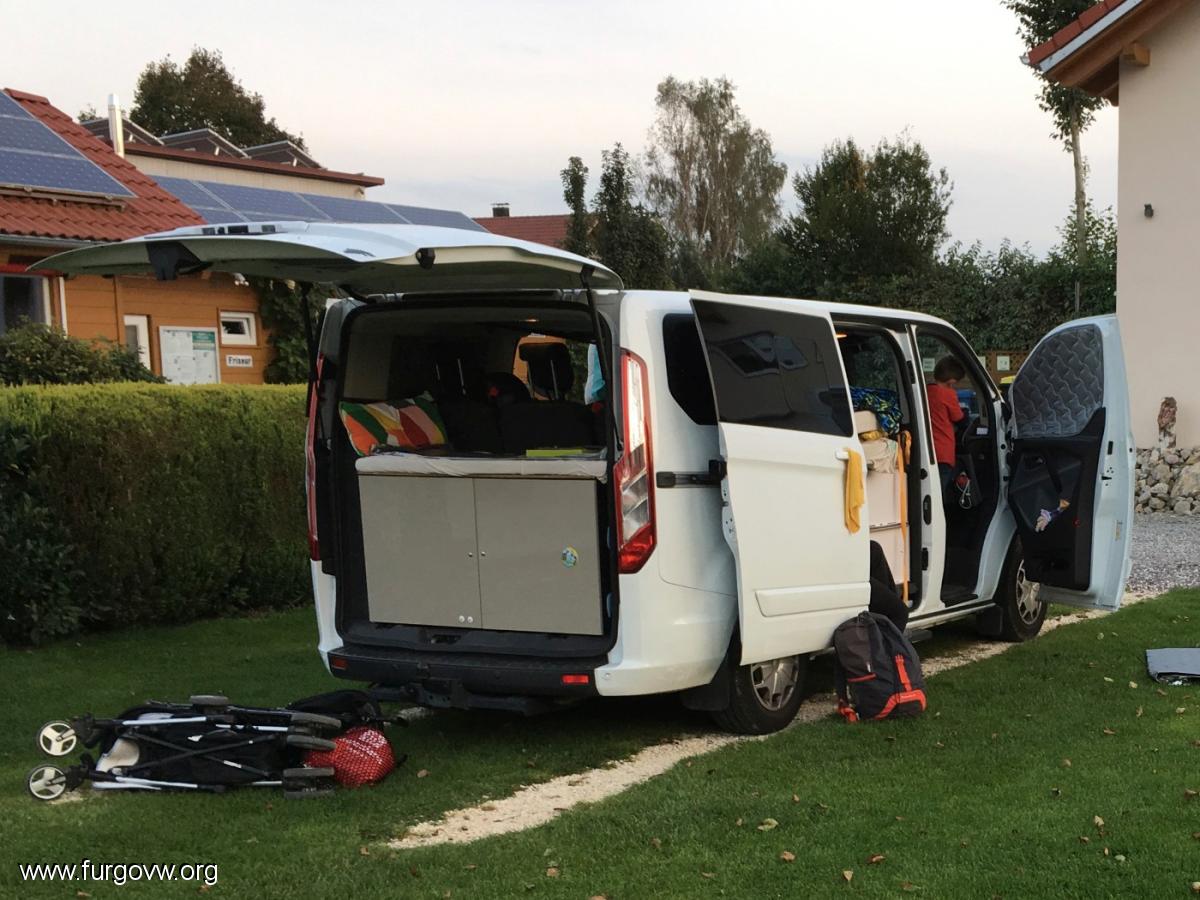

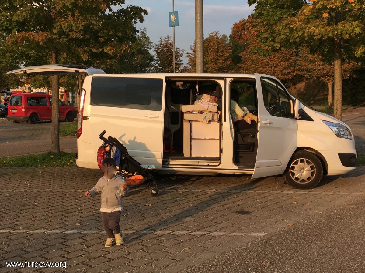

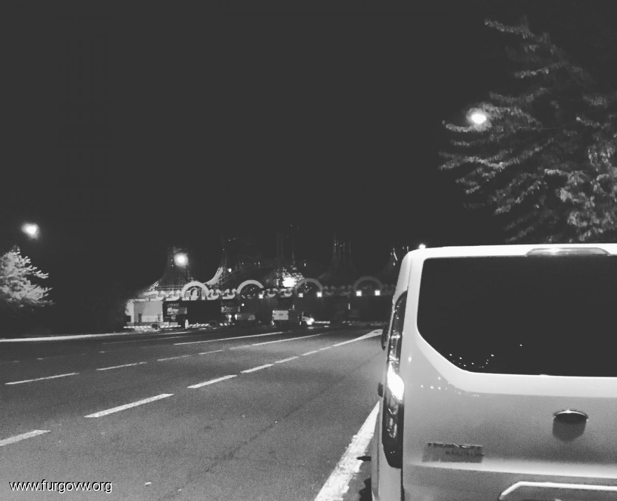

Acabo de llegar de un viaje por Europa con la custom. 3900 km en diez días (Lausana, Neuchswastein, Legoland, Múnich, Estrasburgo, Paris,...). Mi camperizacion es muuuy sencilla pero efectiva. Viajamos mi pareja y yo y nuestros tres hijos (de 5 y 2 años y un bebe de 5 meses).

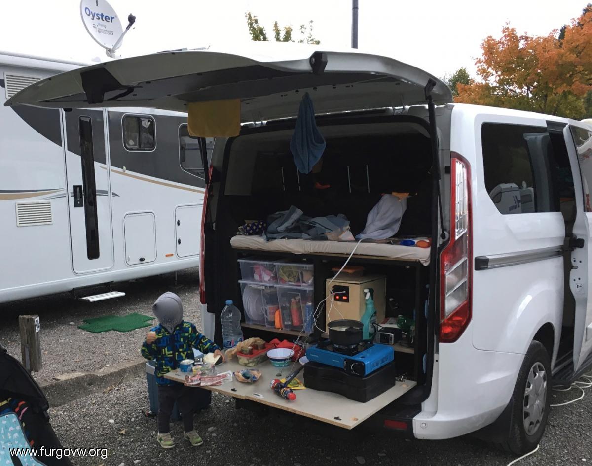

Llevo la tercera fila de asientos, cada uno con su correspondiente silla (dos a contramarcha y un elevador con respaldo. En el maletero llevo un mueble de ikea que vi que llevaba otro forero, cabe justo entre el aire acondicionado y la columna. Lo tengo un poco tuneado... las puertas se abaten y nos sirven de mesa y una tabla encima para completar todo el ancho (el mueble hace 40cm de fondo y la furgo a esa altura tiene 60cm) con un colchón.

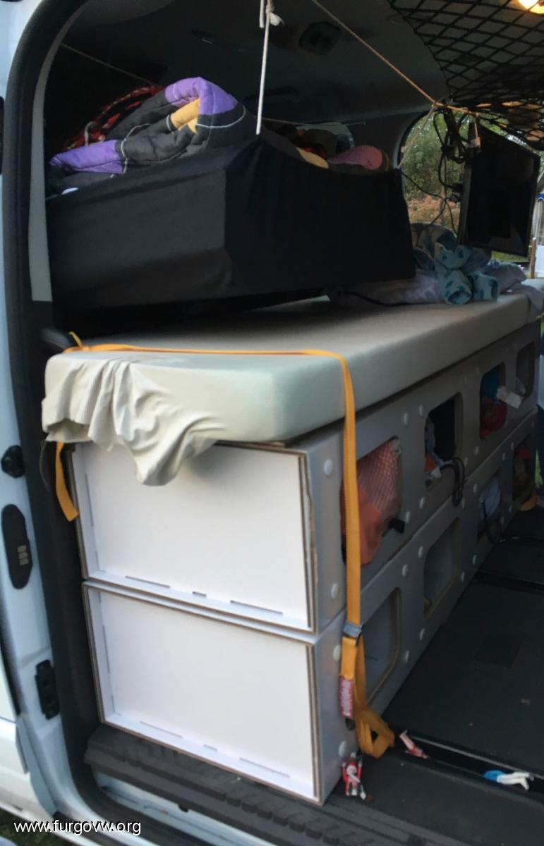

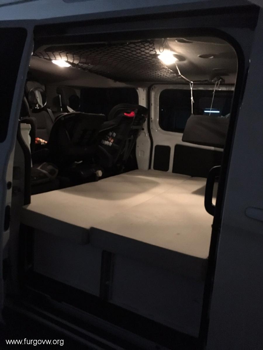

La segunda fila de asientos no la llevo y en su lugar he fabricado unos muebles de cartón (especial para muebles) en el que llevamos la ropa. Son dos columnas apiladas que llevo bien sujetas con cinchas.. Para dormir bajamos una de ellas y nos queda una cama de 120x180. Aunque parezca mentira, están muy reforzados y han aguantado un peso de casi 200kg (hemos estado los cinco encima de ellos en más de una ocasión echando unas partidillas o viendo pelis). Es un material que se llama Abiplex. Son como un iphone, les puede caer unas gotas de agua, pero si los sumerjo, adiós muebles .malabares
Para el bebé he hecho una cuna colgante. Va sujeta entre el cabezal de uno de los asientos delanteros y una cuerda sujeta a los ganchos de encima de las puertas laterales.
El asiento en el que llevo el elevador con respaldo, lo abato y pongo un colchón que iguala la altura con el mueble trasero y en esa "L" duermen los dos niños. Caben bien y me ahorro de tener que mover las dos sillas a contramarcha que son un buen armatoste (y no sabría dónde meterlas). Hemos dormido casi todas las noches en áreas de autocaravanas o camping y en la puerta del parking de Disney.

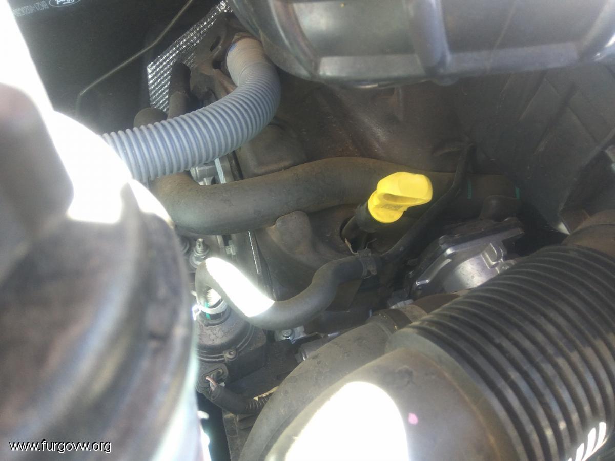

Imformacion para todos los usuarios de Ford Transit/Tourneo Custom,despues de 27.700 km,sin ningun aviso o problema con el aceite,
los unicos avisos que indica son rellenar el Adblue cada 5.000 km aproximadamente.
La Caldereta esta fabricada el 11/05/17,entregada por concesionario el 10/07/17 ( tiene casi tres mseses ) tiene la varilla amarilla y
de momento muy contento con la furgo.

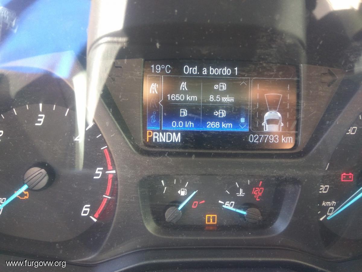

Gracias iogrea,no me acordaba de como subir otra foto,estos son los kilometros que tiene la bicha y sin problemas,
el consumo un poco alto,pero ya lo esperaba por el cambio automatico,no dandole mucho a 120 km/h me gasta  8,5/9 litros,
casi todo carretera y autovia.

La mia anda tambien ppr los 27000 y sin problemas con el aceite..
Urea cada 8000km rellenando con unos 17 litros.
Eso si, consumo mucho mas bajo. Media de 7.3 en los 27000 y en este deposito en concreto llevo 700km a 6.8

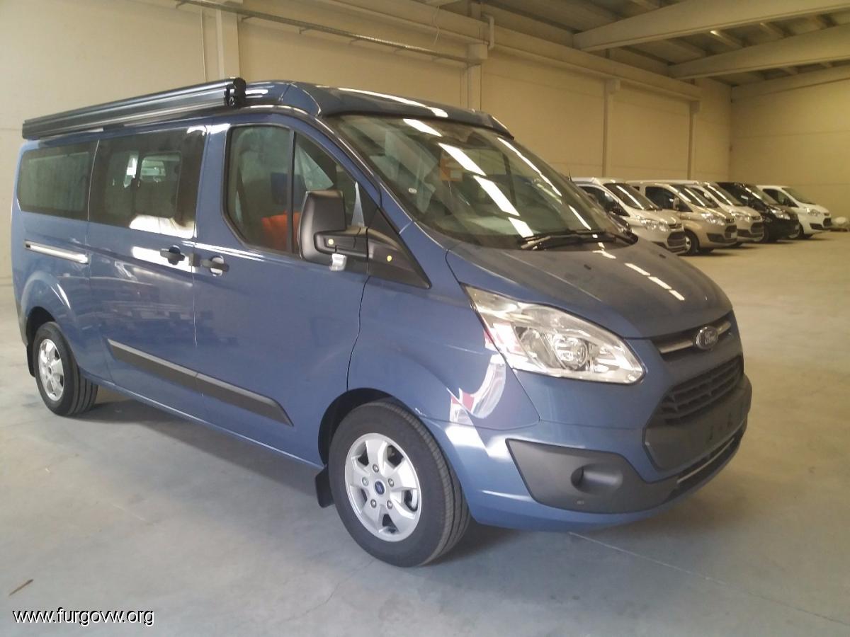

Esta es mi Ford Transit Custom esta en Tinkervan y estoy a la espera de que un camión la cargue y la manden para Asturias .Hace una semana que ya esta terminada y la verdad que la espera se hace muy larga , un saludo a todos .

Hola,
Creo que es la primera Custom larga que veo con techo!!! Me encanta!
En cuanto la tengas, manda alguna foto más....
