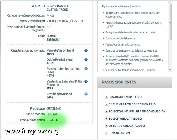

He consultado con la jefa, que es la de los asuntos económicos y fueron 20.700 con IVA y todo. 130cv, trend, paquete visión, doble puerta, estribos, portón, flip-open, mixta, 5 plazas, tintados. Todo lo demás de serie. Ahora me arrepiento de no poner más airbags. Por familia numerosa 50% descuento en impuesto de matriculación. O sea que se les puede apretar.
he hecho la simulación en el comfigurador
y sale exactamente el precio que decías.. con lo suponemos que pueden descontar hasta "sin impuestos"?

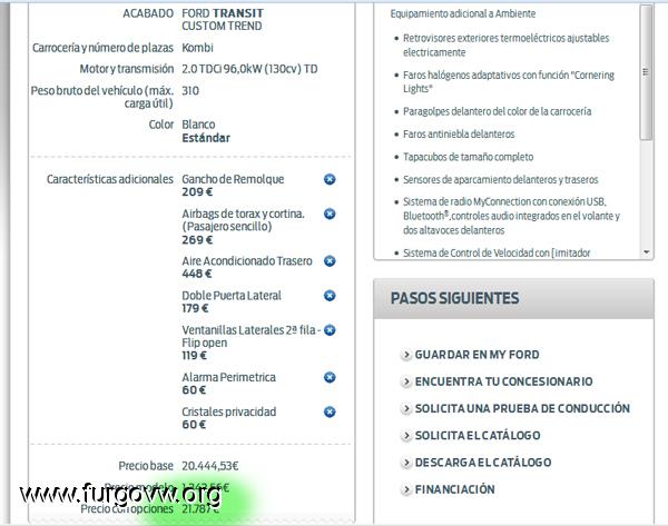

Mi configuración es esta
pregunta, es que viene sin airbag? el pack de airbag cortinilla y torax que es? le das a info y viene una explicación (Airbags de torax y cortina. (Pasajero sencillo)Asientos Calefactados y Asiento Conductor Ajuste Lumbar ) te meten los asientos calefactados obligatoriamente? no entiendo nada.
en mi configuración ademas de lo que pone he metido bola, perimetro de seguridad, airbag cortinilla.
por lo que veo sale mejor meter el trend que meter algunas de las cosas como extras...

Por airbag de tórax y cortina se entienden los airbag laterales para proteger cabeza y costillas en un golpe lateral. Los de piloto y copiloto "comunes" son los frontales

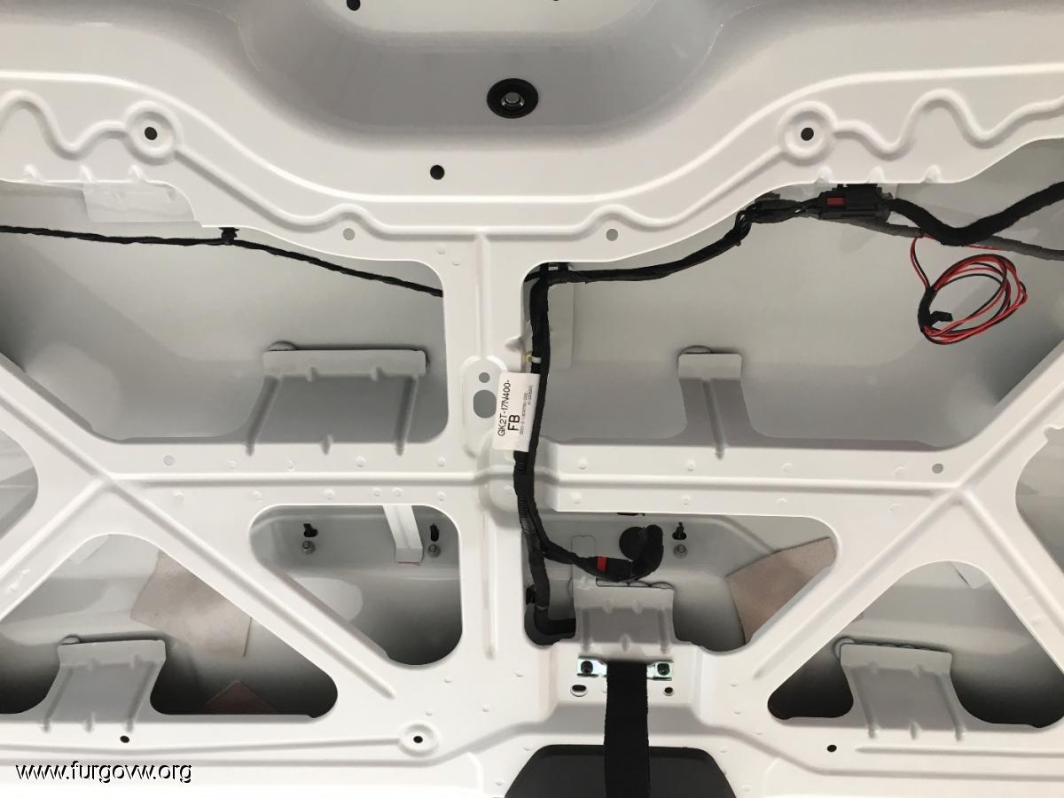

Te paso fotos, indicaciones y los colores de los cables que tienes que coger.

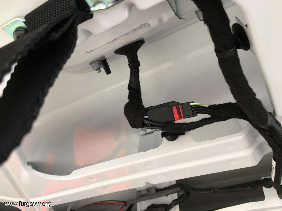

Vista general del porton despanelado, en la parte central/baja, siguiendo el cableado, se ve un conector negro con una parte roja, el otro extremo del cableado va al pasamuros de la zona de la matricula. Lleva el cableado de la cámara de marcha atrás, de las luces de matricula y del interruptor del portón.
En la foto se aprecia el interruptor puesto en el tapón del limpia, se puso de manera provisional, ya que se va a panelar todo el interior, pero para quien no vaya a hacerlo, creo que queda muy integrado, protegido, y no es mas que un tapón lo que se taladra. Era para eso, para panelar, por lo que tenia pendiente desmontar de nuevo, pero hoy tenia un hueco y  he quitado el panel para mirar los colores y hacer las fotos
Desenchufas el conector, en la parte que va al pasamuros, los cables son de colores diferentes, en el otro lado del conector la mayoría son negros. Los cables a los que tienes que conectar en paralelo el nuevo interruptor son negro/blanco y marrón/morado. Puedes conectarlo en esos cables a ese lado del conector (como esta en la foto). O buscar su correspondiente entre los cables negros al otro lado del propio conector, y si algún día hay que desconectar para quitar la pieza a la que va el mazo de cables simplemente se quita el conector, en lugar de el conector y los cables que tu hayas puesto
Como veis, ni era tan difícil, ni se ha descubierto la pólvora, ni se ha sido el primero en pisar la luna...ni costaba tanto quitar las grapas para mirar detrás del panel  .meparto
