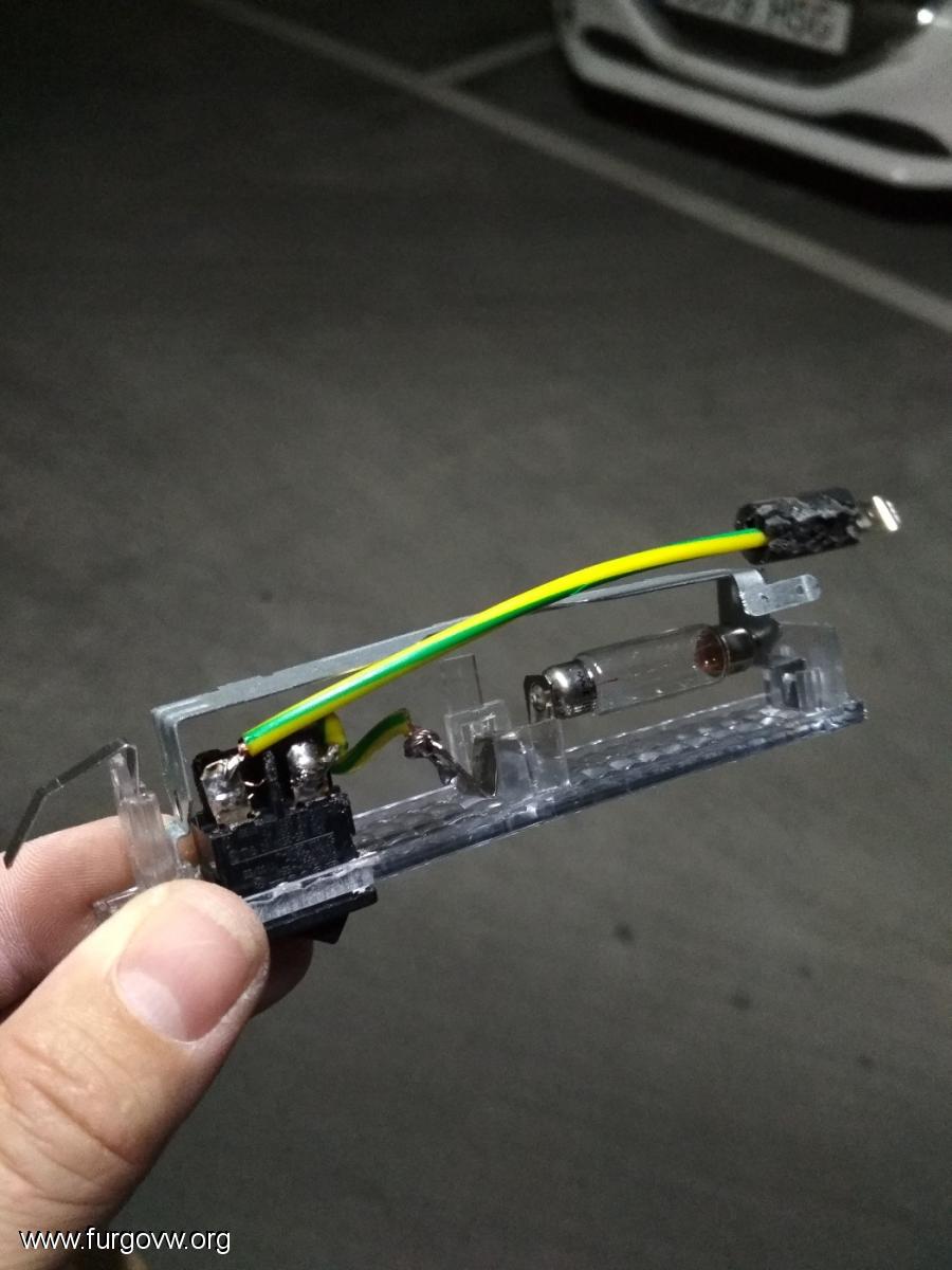

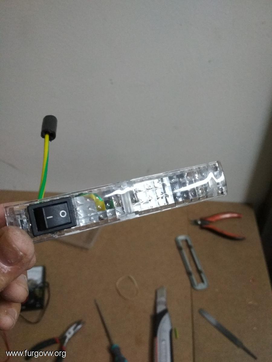

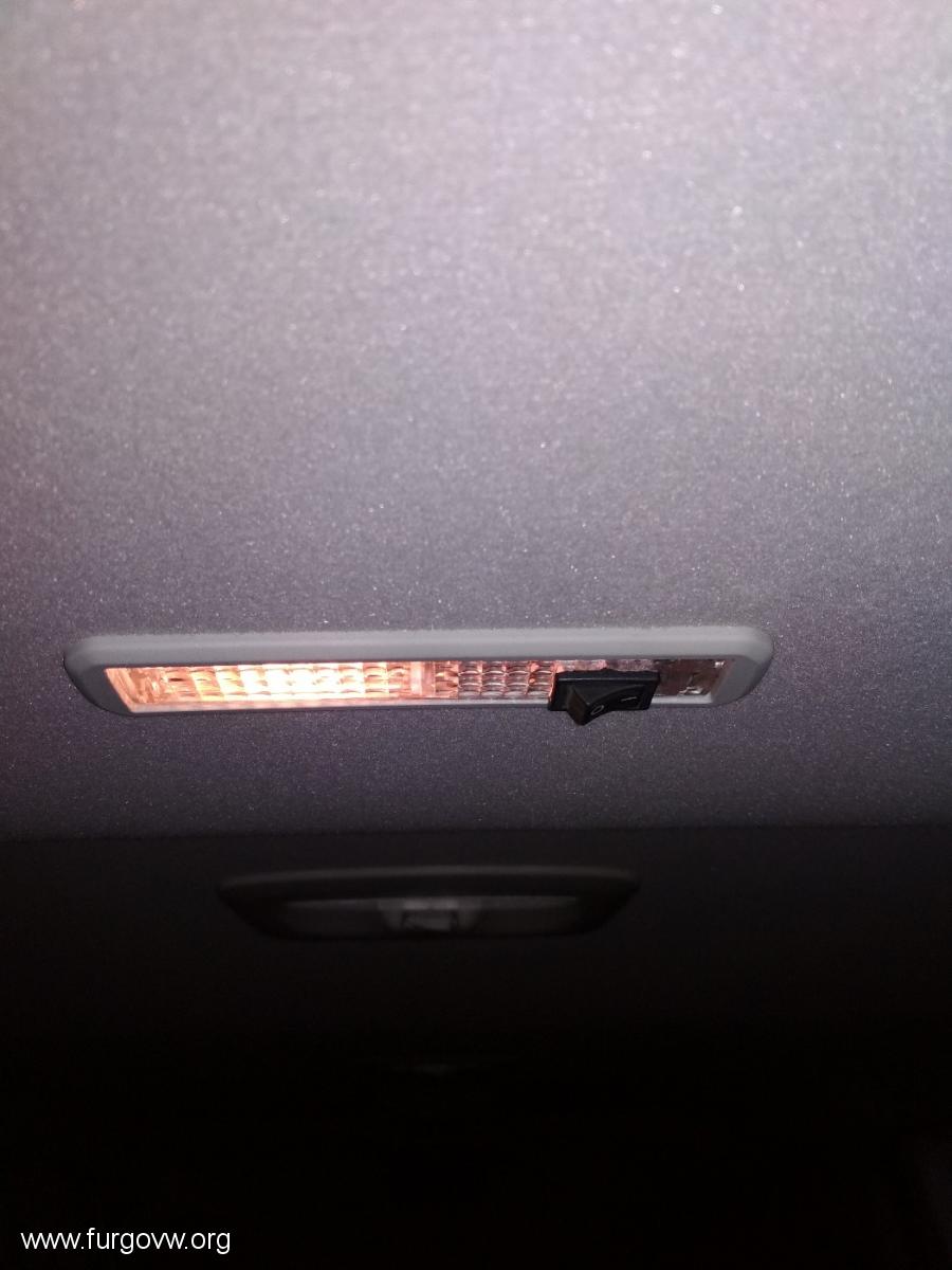

Hoy que tenia un rato me he puesto a solucionar el apgado de las dichosas luces laterales.
Por si a alguien le sirve la idea:
1. Quitamos el catadioptrico  metiendo con cuidado un destornillador plano fino por el lado corto entre el plastico gris y el otro.
2. Quitamos la bombilla del lado contrario al conector
3.Con un soldador hacemos el agujero para meter el interruptor
4. Conectamos el interruptor al circuito.
Cable negro a la masa
Cable de color al interruptor
Cable de la otra patilla al conector del centro soldado o con conector (yo he soldado que hay poco sitio).
5. Se monta y listo!!
Me quito el sombrero, compi.
He vuelto hoy de vacaciones y tiré de los más fácil, lo que hemos hecho casi todos, quitar las bombillas... jejejeje
Pero me lo voy a poner como propósito urgente. Creo que es la mejor opción que he visto. Donde compraste los interruptores?
Saludos,
Rafa
iogrea
Agosto 23, 2017, 22:14:58 pm #4600 Ultima modificación: Agosto 23, 2017, 22:37:30 pm por iogrea
Los tenia en el curro pero vamos, son faciles de encontrar
Estos deberian valerte o similares:
https://www.amazon.es/TOOGOO-250V-SPST-Interruptor-Basculante/dp/B00F4MECC6/ref=sr_1_2?ie=UTF8&qid=1503520515&sr=8-2&keywords=interruptor+peque%C3%B1o
