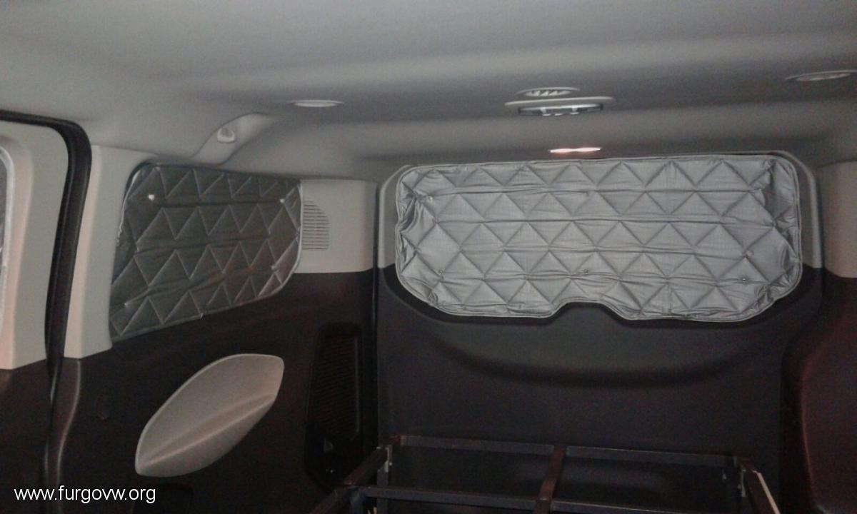

freesleep las compre yo  y son buenas de 9 capas ademas tiene la ventaja de que las ventosas son desmontables para no necesitar quitarlas
Las de freesleep son las que he estado mirando, además por precio también van mejor. Mejor 9 capas? Ocupan mucho desmontado? Imagino que la página es segura.
Pues creo que las voy a pedir a ver que tal...
Graacias
Joakinfer
Cita de: macgleidi en Agosto 10, 2017, 21:51:18 pm
Graacias
Hola, yo se las compre a ellos y muy bien, tengo las de 7 capas y van perfectas, eso si, ocupan sitio, pero se nota de ponerlas o no.
