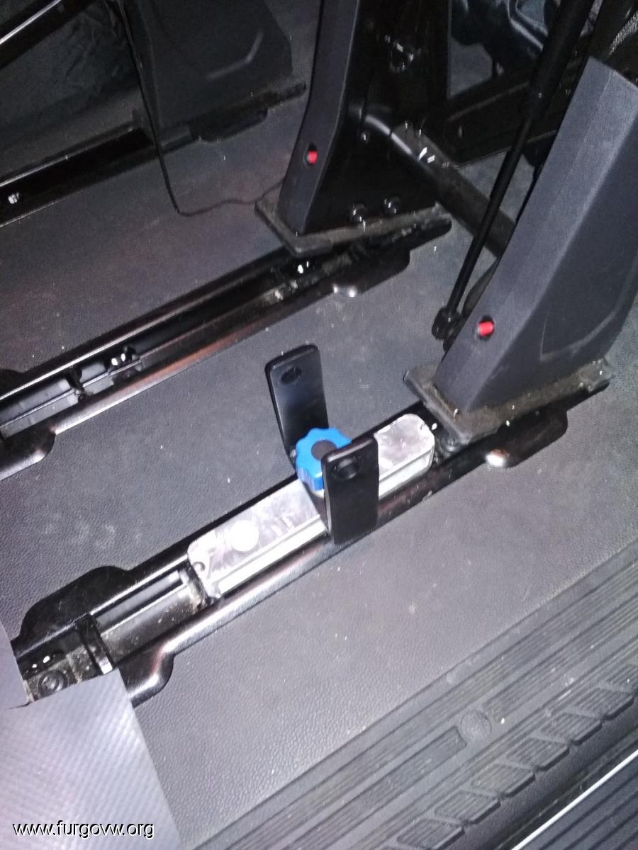

Por si a alguien le sirve, ya me queda poco para el soporte de bici interior.
Se introduce en el carril y se fija con el propio tornillo.
Esta preparado para eje de 15mm

Que se me habia olvidado la foto del soporte
Mmr_bull , como las llevas tu?
El soporte es para poder llevarlas con el carro y todos los trastos del camping mas "elegantemente"

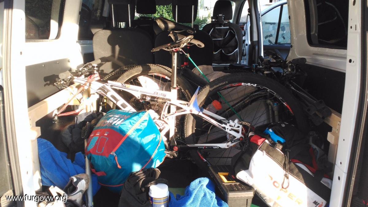

Ya te saco alguna foto mas de los 2 soportes que tengo(uno ya os puse fotos y es de donde sacaste la idea, en mi galeria de fotos esta para aquellos que quieran verlo) de como van pero diré que cuando llevo la cama medio montada la bici ya sea mi bici o la de mi hijo va al fondo contra los asientos montada sin quitar la rueda delantera y es porque entra justa de ancho y lo que hago es amarrar en asiento al cabecero con una cincha y listo, bueno uno de los asiento le abato solo el respaldo para que libre el manillar y vaya pegatita.
De momento asi pero ya estoy con ahorrar para el portabicis que al final es util, porque ahora solo llevo 1 bici pero en el futuro cercano llevare 2 y en el futuro lejano 4
Yo 1-2 voy a menudo.
El finde el reto esta en 2, chariot y resto de apaños ;)
