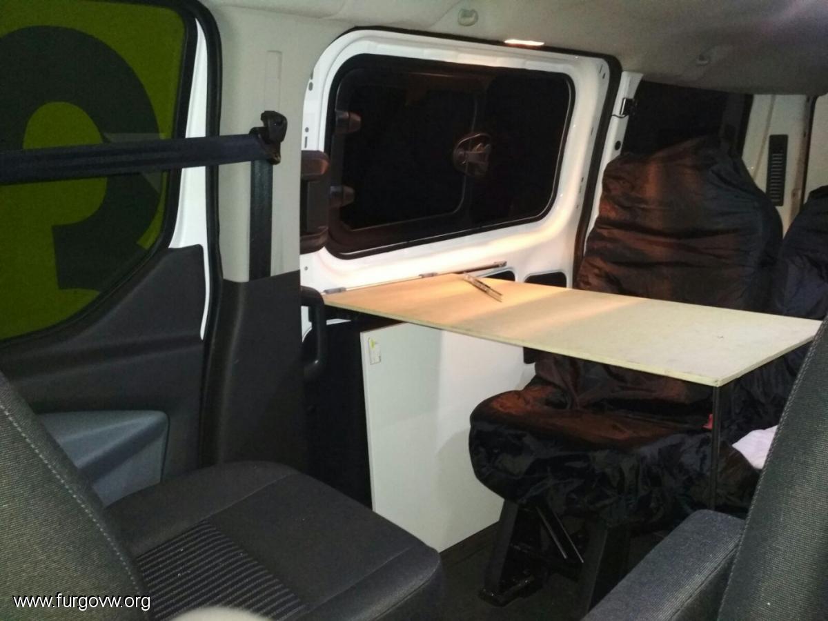

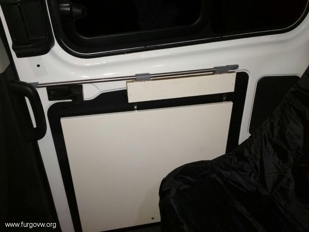

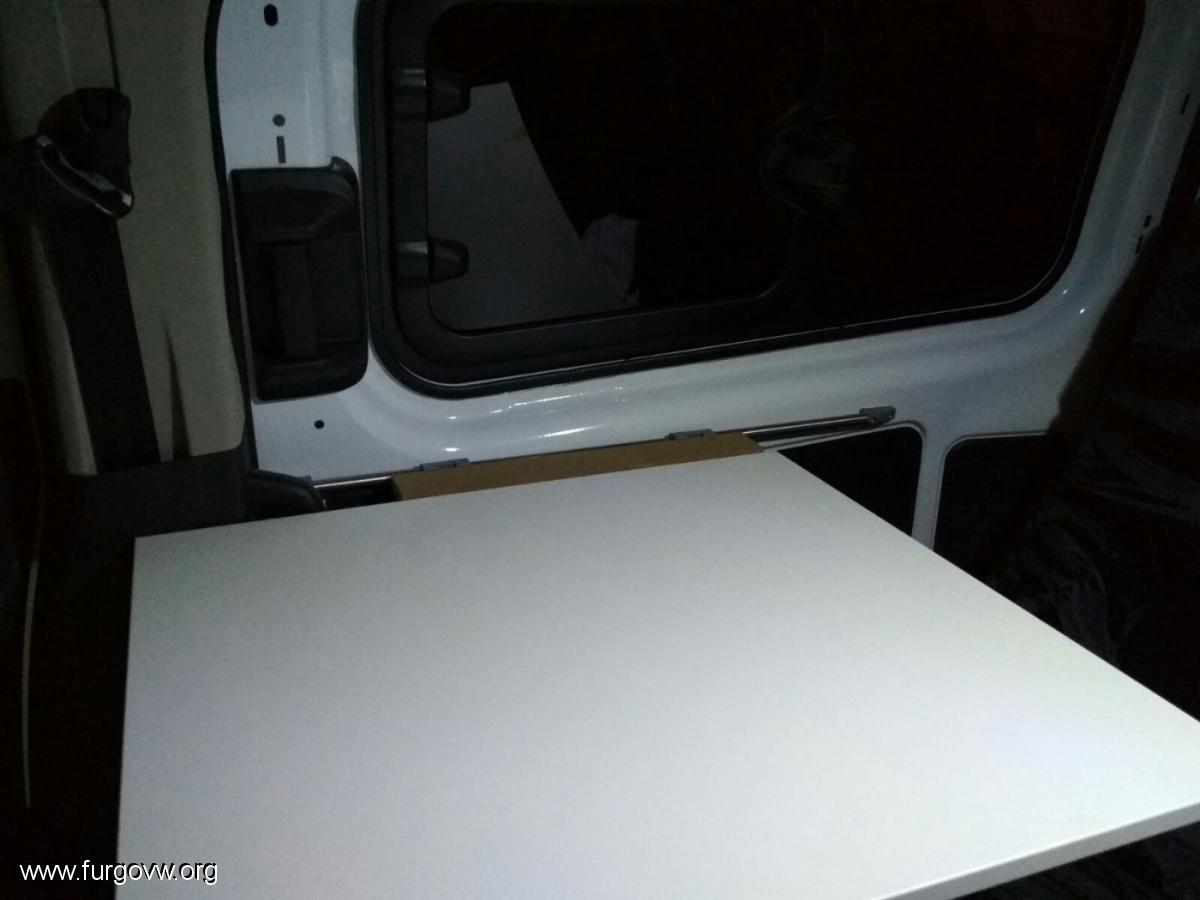

Por si a alguno le interesa el otro día por fin le he hecho unas fotos a la mesa que puse en la puerta.
Ya tengo una mesa grande de 120x80 que uso fuera para comer muy estable así que buscaba algo para poder comer con frio o lluvia. Y tenía que no ocupar espacio así que lo que más me gustaba era llevarla en la puerta al estilo de las vw.
He probado con diferentes tamaños y al final esta solución es barata y efectiva.
Material: el kit para puertas de madridcamper.com o similar: http://madridcamper.com/ferreteria-muebles/-135soporte-para-mesa-abatible-deslizante.html
1 puerta besta del ikea (en el outlet me costó 5e) (En realidad cualquier madera canteada y pintada sirve pero así está todo hecho.
1 par de correderas planas. En el leroy merlin 2e el par.
Tornillos
1 tramo de barra de cortina de 10 y 4 tuercas empotrables de madera de 8
En total.. 27e (18 es el kit)
En una tourneo no sirve por los embellecedores con lo cual la tabla debería ir en el maletero u otro invento pero en las custom hay espacio de sobra.
En concreto la puerta lateral corredera tiene 3cm de margen limpio y algo más si no utilizamos la zona donde va la corredera.
La barra se atornilla por encima del tope de la puerta. Queda a una altura bien para comer y estar (un pelin alta pero no merece la pena quitar o modificar el tope de goma para eso)
Si optamos por una tabla estrecha y larga no necesitamos las correderas, se pone el kit y listo. Queda una mesa muy apañada para comer 1-2 atrás pero sin usar el asiento giratorio ya que el copiloto tendría poco espacio y le pilla lejos.
Si optamos por una mesa más cuadrada o con fondo tanto copiloto como trasero comen bien pero hay que librar el asa de la puerta y el pilar y aquí entra en juego la corredera ya que nos permite graduar la distancia de la tabla al carril.
Luego el trocito extra es por unificar y que quede todo más mono.
COn una tabla de 60x64 como es la puerta del ikea tenemos ya todo canteado y pintado pero si es una tabla podemos hacerla de 70x60 y quitarle la equina.
La gracia es que si la quitamos y la colgamos se queda muy bien en la puerta.
Para sujetar la tabla al otro lado he hecho una pata con la barra de cortina y las tuercas empotrables de madera. Una en la barra, que entra perfecta y otra en la madera, un tornillo en la pata y entra a rosca en la tabla de la mesa.
Ese mismo agujero lo uso para fijar la tabla a la puerta y que no vaya dando golpes en marcha.
Para eso con desmontar el panel y ponerle un tornillo a la altura adecuada cuando la mesa va colgada no golpea.
Os dejo unas fotitos de cómo queda.
1. Puerta sin tapa:
2. Mesa plegada

4. Mesa desplegada (En esta puse la foto de la tabla primera que hice más larga aunque se aprovecha mejor más fondo para comer 2 uno enfrente de otro
