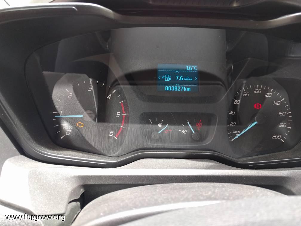

Pues según os comentaba me compré el lector OBD2 y me he hecho los 900 km de BCN a Salamanca entre ayer y hoy.
Cual ha sido mi sorpresa que al llegar a Salamanca se me enciende el testigo que veis adjunto. Lo llevaré esta tarde a la Ford a ver. El manual dice:
Si parpadea durante la conducción, reduzca inmediatamente la velocidad del vehículo.
Si se enciende cuando el motor está en funcionamiento, detenga el vehículo en cuanto sea seguro hacerlo.  Si se sigue conduciendo el vehículo, podría reducirse la potencia y provocar que se pare el motor.  Quite el contacto y vuelva a intentar arrancar el motor.  Haga revisar el vehículo lo antes posible.

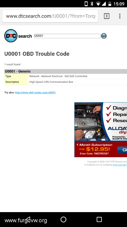

El código de error que he conseguido por el OBD2 no da mucha información de lo que le pasa...
Por cierto ya os comentaré acerca de la regeneración porque la app Torque da informaciones muy buenas acerca de este tema.

añado cositas que voy leyendo...
https://www.obd-codes.com/u0001
así que puede ser que tenga que ver con el OBD2 en si jejejjeje
