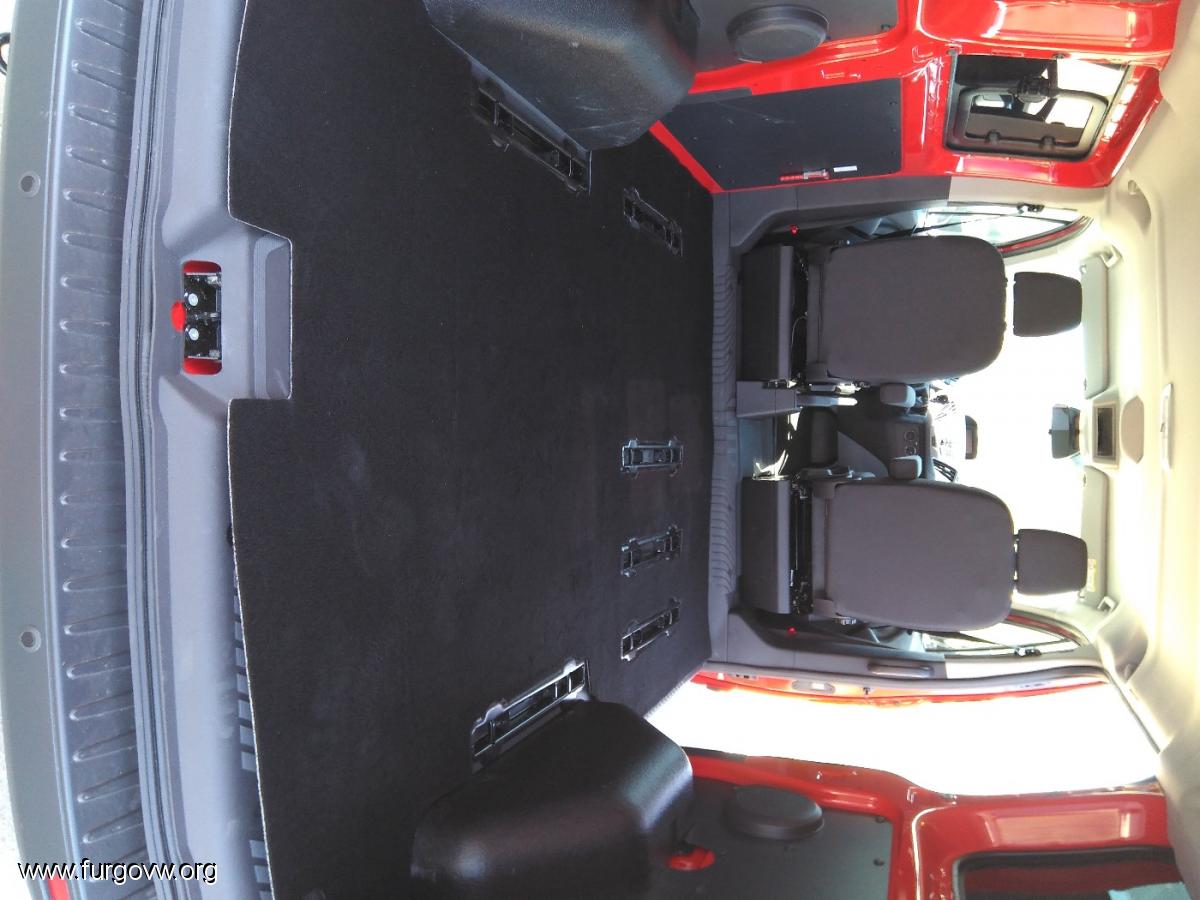

He visto y comprado algo que me ha parecido muy interesante. Cómo alguno más opinareis, el suelo de la Cuestión viene un poco pelado, así que me puse a la búsqueda y encontré en ebay una opción que me convenció bastante.
Se trata de una moqueta bastante gruesa y que he podido adaptar de forma fácil. Voy a intentar poneros el enlace de donde la he comprado y luego trataré de hacer un brico de como la he puesto:
http://m.ebay.es/itm/TO-FIT-A-FORD-TRANSIT-CUSTOM-VAN-2013-MODEL-BLACK-CARPET-LOAD-LINER-29-99-/381937180802?nav=SEARCH
Viene preparado para la que es completa de carga, de ahí que haya que adaptarlo.
Ssludos
Carioko
Soy incapaz de girar las fotografías, si alguien me puede echar un cable....

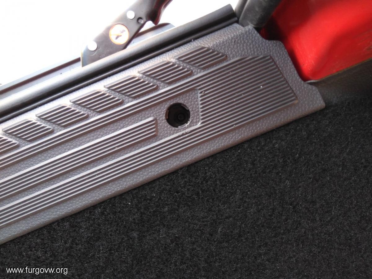

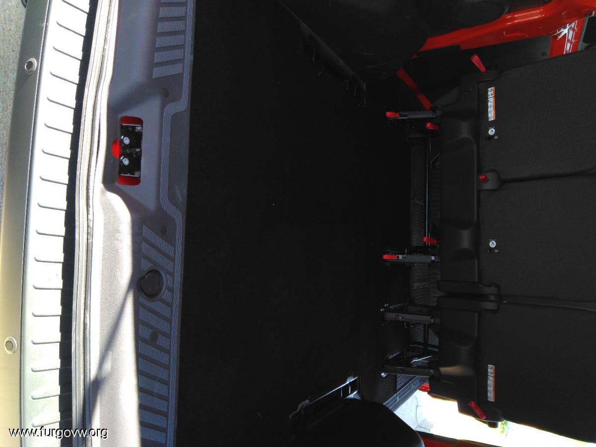

Bueno, el caso es que se presenta l moqueta y se corta para que los raíles queden al descubierto.
Para que los bordes queden bien, se quitan las tapas de protección de los tornillos con la ayuda de un cúter y con un atornillador torx 15 se aflojan y retiran las protecciones, tanto la del portón de atrás, con.o la de la puerta lateral. Se pasa la moqueta por debajo y se vuelven fijar.
Queda así de bien:

Pues la verdad es que si que fueron rápidos. Viniendo de UK y tardaron poquísimo. Las pedí un sábado y llegaron el jueves siguiente. Estoy muy contento con la relación calidad-precio, ya que es gruesa y está montada sobre una especie de PVC o vinilo, de aproximadamente 2 milímetros. Con el envío incluido, creo que andaba la cosa por unos 40€. En un principio había pensado comprarla al corte en algún sitio de bricolaje, pero creo que no habría sido tan buena como esta.
Para cortarla, me presentaron una herramienta muy práctica de Bosch y luego rematé con un cúter de los de mango ancho, los venden en Leroy Merlin por 6€.
Creo que de esta forma el interior queda un poco más "cálido "
