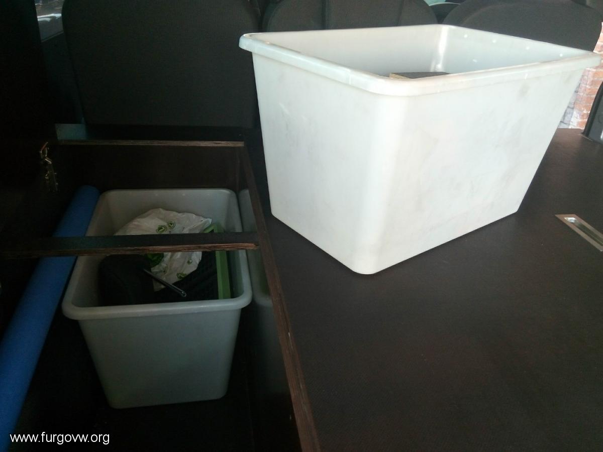

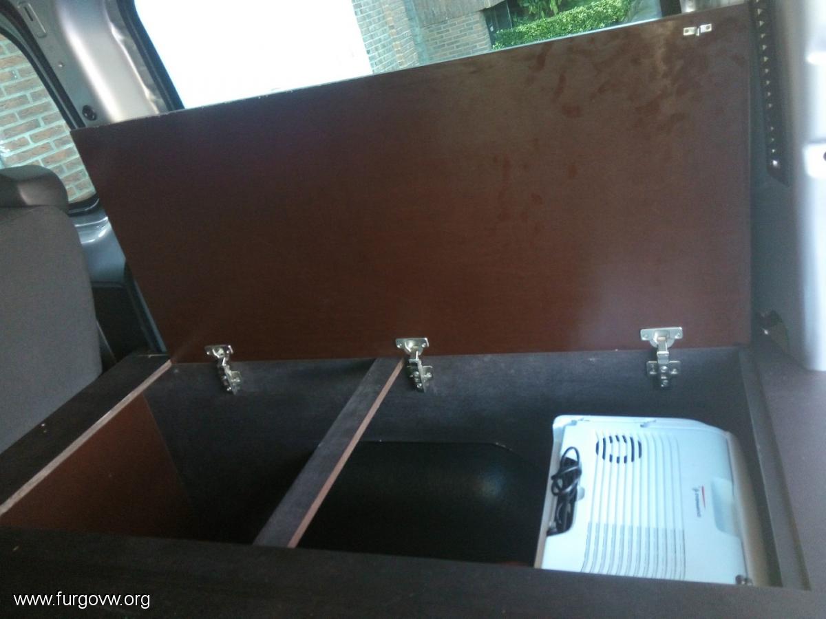

Marzo 01, 2017, 16:47:57 pm #2982 Ultima modificación: Marzo 01, 2017, 23:16:45 pm por gaiz
Edito el mensaje anterior :
Las lamas se quitan, van fijadas con una "cola de cisne" creo que le llaman. Vamos,  que encaja como fichas de un puzzle. Las cuatro pueden ponerse juntas al final y el tablero entra en el suelo, entre los arcones.  Así, cuando la cama no está montada no se pierde apenas espacio. De todos modos, yo no puedo sentarme en el arcón, pego en el techo...
Las medidas no las tengo,  porque me lo han hecho, pero todo es ponerse..
Por último, van fijados al anclaje de los asientos traseros. Es quitar un tornillo y poner otro... Si puedo luego echo unas fotos y las cuelgo. Lo cierto es que no suena nada, cero vibraciones: ni en pistas de monte, ni en resaltos/ badenes...
En los arcones entra bastante... La nevera va a la toma de  12v.
Las cajas grandes de Ikea van de lujo!
