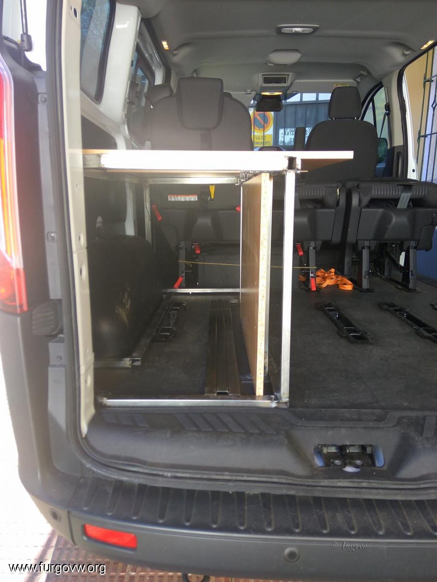

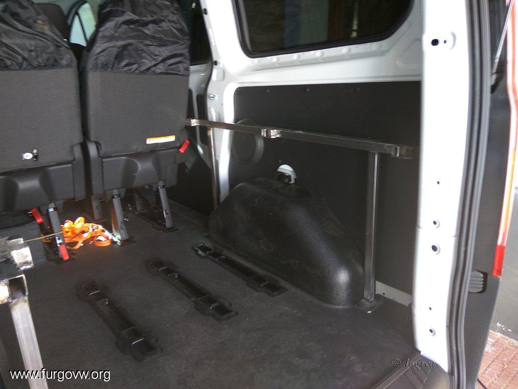

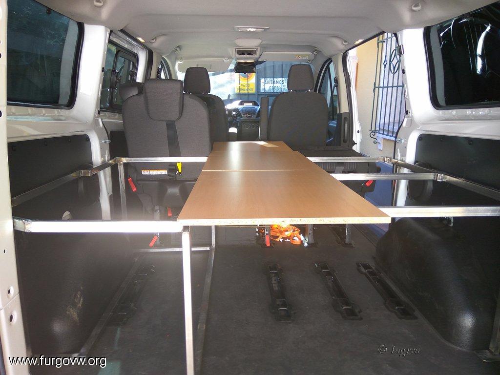

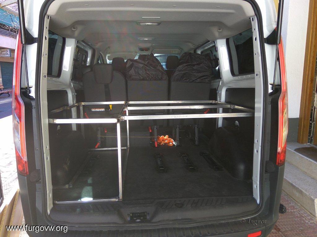

Poco a poco va tomando forma el proyecto.
Tras la calefaccion,2 bat y el inversor ahora toca la cama y el diseño exterior.

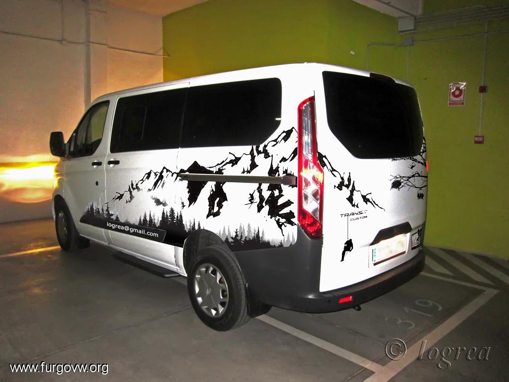

Ya tengo vectorizado los dibujos y me falta tiempo para pegarlos.
Por otro lado, un amigo me ha estado ayudando con la cama.
Tenía que cumplir unos requisitos. Montarse y desmontarse totalmente sin tornillos ni cosas así, resistir y dejarme la mayor cantidad de espacio libre puesto que ira el arcon, 2 bicis y un carro más las maletas mínimo.
El arcón va encajado a presión y sujeto con una cincha tensora pero vamos, que sin ella ya no se mueve.
Le falta la tapa que serán 2 tablas con bisagras y forrar los laterales, que si consigo encontrar una plancha de PVC me gustaría hacerlo de una pieza en PVC. Por cierto, alguno sabéis donde comprar por madrid de 3mm ??
Va todo recogido dentro del propio arcón, dejando espacio dentro del arcon para colchon y sobra toda la zona del paso de rueda para sillas, futura garrafa...
Básicamente se saca la pata que va al lateral derecho.
Se encajan las tres tiras
Se ponen encima las 2 tablas (cuando las tenga jeje)
Y luego los colchones.
Ahora mismo dormiremos 2 adultos a la ancha o a la larga bajando los asientos según quienes seamos y la niña detrás de su asiento, que como lleva la silla de viaje no lo bajare.

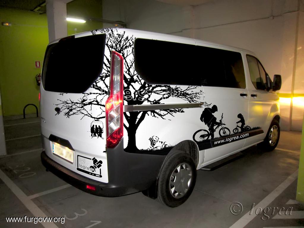

Iogrea muy pero que muy interesante, me gusta el concepto todo fácil y desmontable. Por cierto a los vinilos les falta alguna bici  ;)

iogrea
Cita de: MMR_bull en Enero 11, 2017, 01:13:12 am
Es que habia puesto dos veces el mismo!!
Ya esta corregido jeje
