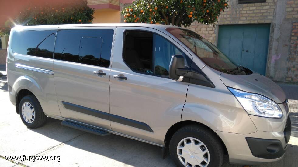

betozoi
Bueno,  esta es la foto de rigor, realmente por fuera son todas iguales. Igual de bonitas
En otro orden de cosas,  en relación a los estribos, no vienen en la ficha técnica,  lo he hablado con el comercial y me ha dicho que le buscarán solución.
Me he agachado y visto que el carter parece que viene protegido con un trozo de guarnecido, o eso me ha parecido, no es un cubrecarter robusto,  pero algo es algo. Por lo demás,  contento. En vias de camperización.
Un saludo y ya iré contando.

Buenas betozoi,muy muy chula y reluciente como se nota lo nuevo ehhh,le queda de p-ta madre ese color,me gusta
y ademas L2 como la que estoy ojeando Yo.
A disfrutarla estas navidades buen regalo de reyes,ahi entran Melchor,Gaspar,Baltasar,el nacimiento y algunos camellos,
pero no se la enseñes a Montoro,que seguro que algo se le ocurre para joderte las perras,je je jeeee.
Saludetes.
