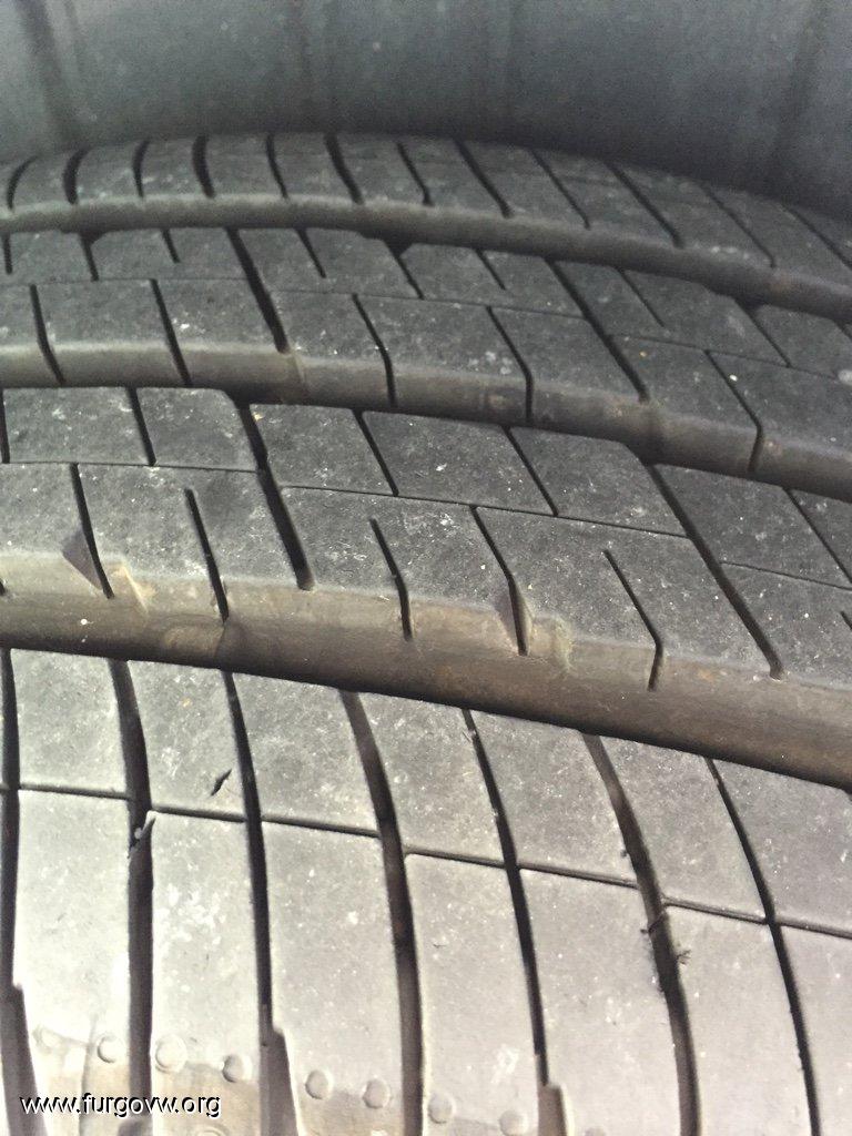

Traseras:

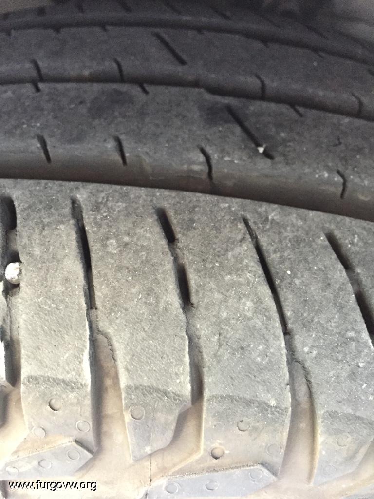

Delanteras
No creo que sea normal. En medio no se ve ni el dibujo...

Me parece que estas todavía lejos del testigo, no??? E igual con la presión alta, por eso se gasta mas por el centro.
Juanillo85
Pero es que en medio no gengo ni testigo...

Viendo las traseras, el testigo está por debajo de los cortes laterales, y en las delanteras aún se ve las marcas laterales.

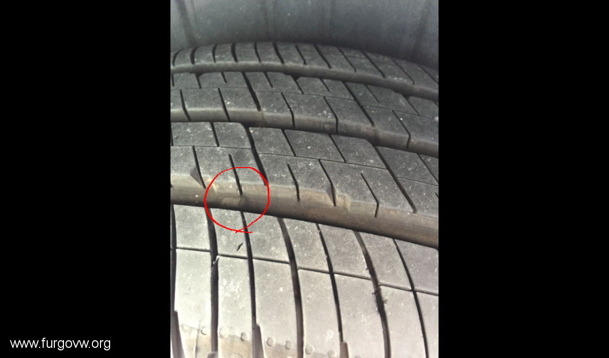

A ver Juanillo, que yo soy electricista, no mecánico, que de esto se lo justo por el uso de mis vehículos y por mi afición por el meter el morro en todos los sitios, pero voy a dar mi opinión. Primero la foto de las ruedas traseras:
En esta fotl se ven muy bien los testigos, como he marcado en la foto. El testigo está
por debajo de donde acaba la ranura de los tacos centrales

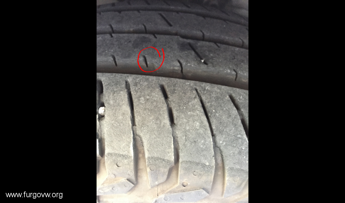

Ahora las delanteras:
Ahí he marcado las ranuras de los tacos laterales. Aunque en esta foto no se ven los testigos, tiene que estar aún muy abajo, si te fijas donde están las ranuras.
Que tienes el centro un poco más machacado, cierto. Que tienes unas cuantas ranuras de los tacos cerradas por arriba, cierto. Que las ruedas estén para cambiar, pues creo que no, que las quedan mucha vida y que revises las presiones a ver como las llevas.
Espero haber ayudado en algo....
