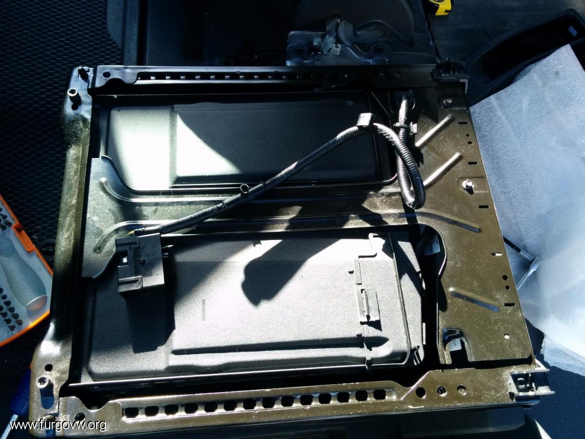

Alguno habeis confirmado que teneis dos baterias? Recordais si la pedisteis especificamente, con dos baterias, a la hora de comprar la furgo?
Jope, Luido, te aseguro que llevo dos baterías Varta de 75Ah debajo del culo, que las abrí cuando desmonté todo el asiento para poner la base giratoria.....
Si la 2016, al montar un motor mas pequeño, no le hacen falta dos o lleva una en el motor, no lo se..... No es por ser pesado, pero ¿has mirado el manual a ver lo que dice??????
Luido
Cita de: davidmat en Agosto 04, 2016, 22:45:49 pm
jajajaaja... Sí, lo miré y en le manual indica como desmontar la bateria, las dos debajo del asiento, y dice de mover la segunda bateria hacia atras y desconectar los cables. Perdoname a mi por se pesado también con este tema. Es raro que por descuido, despiste o lo que sea se dejen sin montar una bateria. Tampoco quiero pensar mal y creer que me han tomado el pelo. El comercial está de vacaciones y el que está en su lugar atendiendo vehiculos comerciales no tiene ni pajolera idea.

Y estás seguro de que tienes solo una????
Has abierto esta tapa de plástico negra y has visto que solo tienes una??? Vienen las dos dentro de la misma caja....
Luido
Cita de: davidmat en Agosto 05, 2016, 00:01:44 am
Si, la he quitado para ver como estaban puestas para planear el cableado. Tiene una en la parte de atras del asiento y un hueco en la parte de alante en la que encajaria una bateria
davidmat
Pues chico, ni idea... Que igual el motor 2.0 no necesita 2, hay muchos coches con ese sistema y solo llevan una.....
