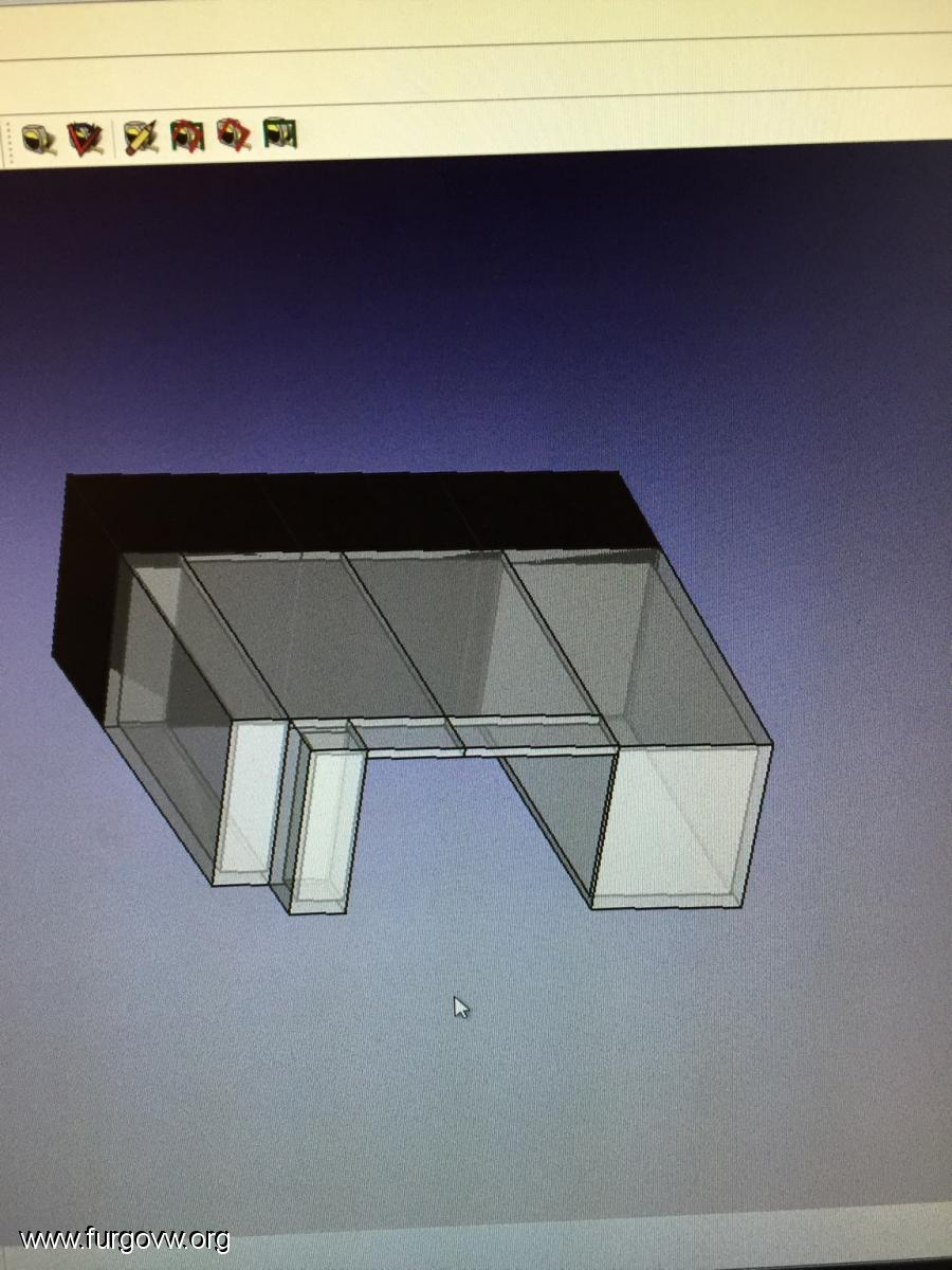

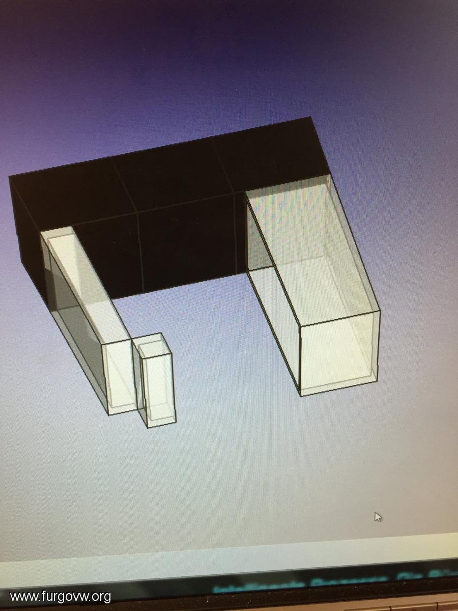

Bueno, despues de mil vueltas y probar mi antiguo sistema de cama, he decidido cambiar la distribucion totalmente. Voy ha poner la cama al final utilizando los asientos de la 2 fila porque para viajar con mil trastos y el peque va ser mas comodo. La ultima vez fue un desastre...jeje
La idea es hacer un muebe en la parte derecha donde estaran recogidas las 2 partes de la cama que se abriran a modo de acordeon. De esta forma se recoge muy facil y ademas se me queda el mueble a modo de banco con un pequeño salon

* Cama montada (lo negro son los asientos de la 2 fila)
Cama desmontada. Las tablas se recogen en acordeon y apoyan en el mueble

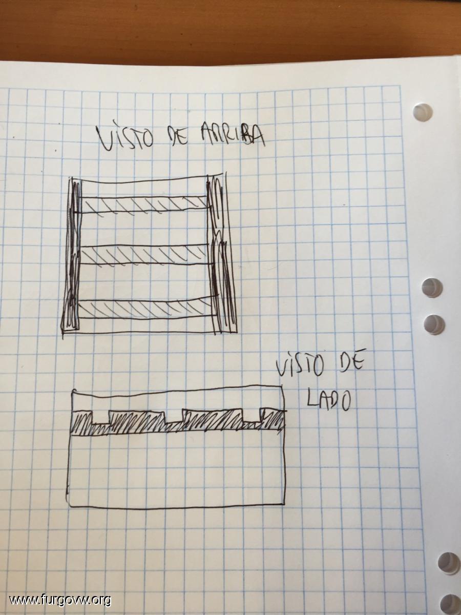

Las dos tablas del medio, las que despliegas, sin algun soporte extra creo que se.podrian hundir cuando os tumbeis...
Juanillo85
No, van con unos listones de lado a lado, como en un somier de cama

Juanillo85
Algo así

Roys
Asi ningun problema ;)
