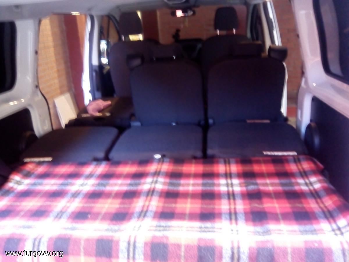

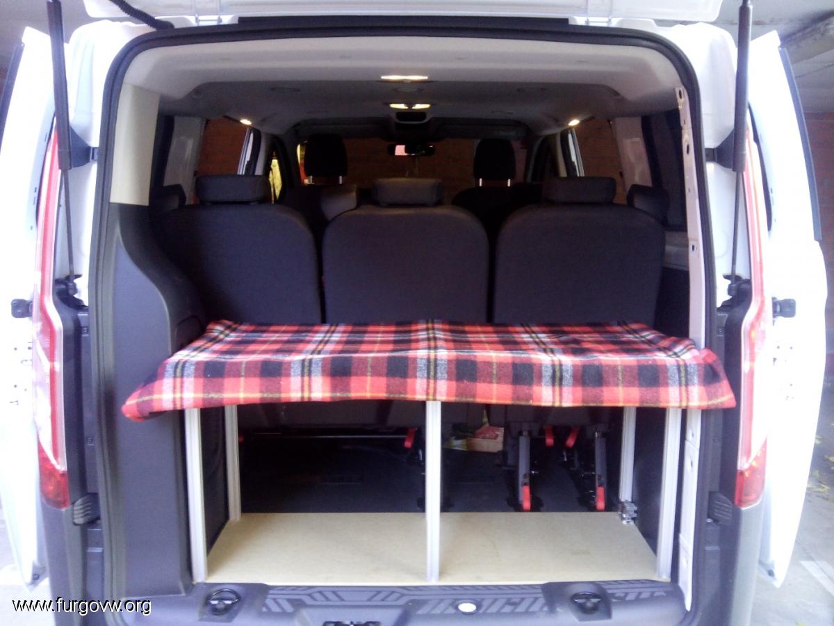

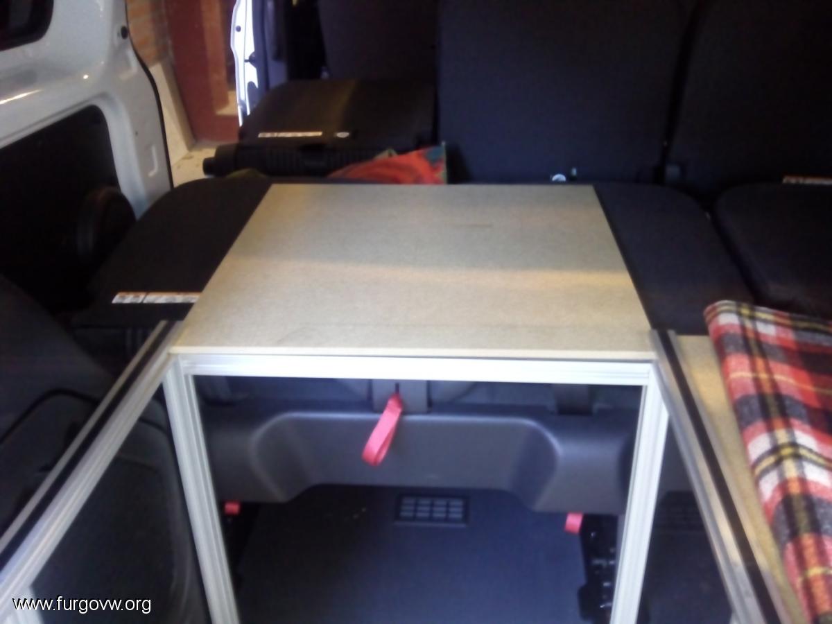

Hola, prepararé un hilo específico, pero de momento un adelanto de la estructura trasera para mi Custom. Hecha con perfilería industrial de aluminio de 30x30 y DM de 10mm de momento, autoportante, se pude sacar de una pieza del maletero. La idea es disponer de cubremaletero para tapar lo que lleve debajo, poder llevar bultos encima, y al tumbar los respaldos de los asientos acoplarle dos paneles largos de DM que me conformen las camas.
Perdón por la calidad, pero solo tenía el móvil y me tenía que ir corriendo a casa.
El espacio útil que queda debajo es de 123x57x60cm aprox.

Muy bueno sencillo y funcional .
Es la corta o la larga ?
El rollo es lo que ocupa el motor y salida del aire trasero  :-\

Eso del lateral izquierdo es la salida de aire de las plazas trseras????
Mira que he visto algunas en fotos y no me explicaba que era....
rafaro
No, las salidas de aire traseras son los círculos que se adivinan en la tercera foto en el techo a los lados de las luces, para el aire frío, y unas rejillas rectangulares situadas en el suelo bajo los asientos, para el aire caliente. El bloque de la izda. tiene dentro el segundo compresor para el aire acondicionado de las plazas traseras.
En cuanto a la furgo, es la corta. Vimos que con el espacio que quedaba nos podíamos adaptar bien con 8 plazas y siempre te queda la opción de plegar hacia adelante la tercera fila (somos 4 en casa), pero la larga ocupaba demasiado para aparcar normalmente y tendrá mayor radio de giro con lo cual para manejarte en aparcamientos interiores imagino será bastante más difícil. Y eso que la diferencia de precio era mínima comparado con algunos extras.
