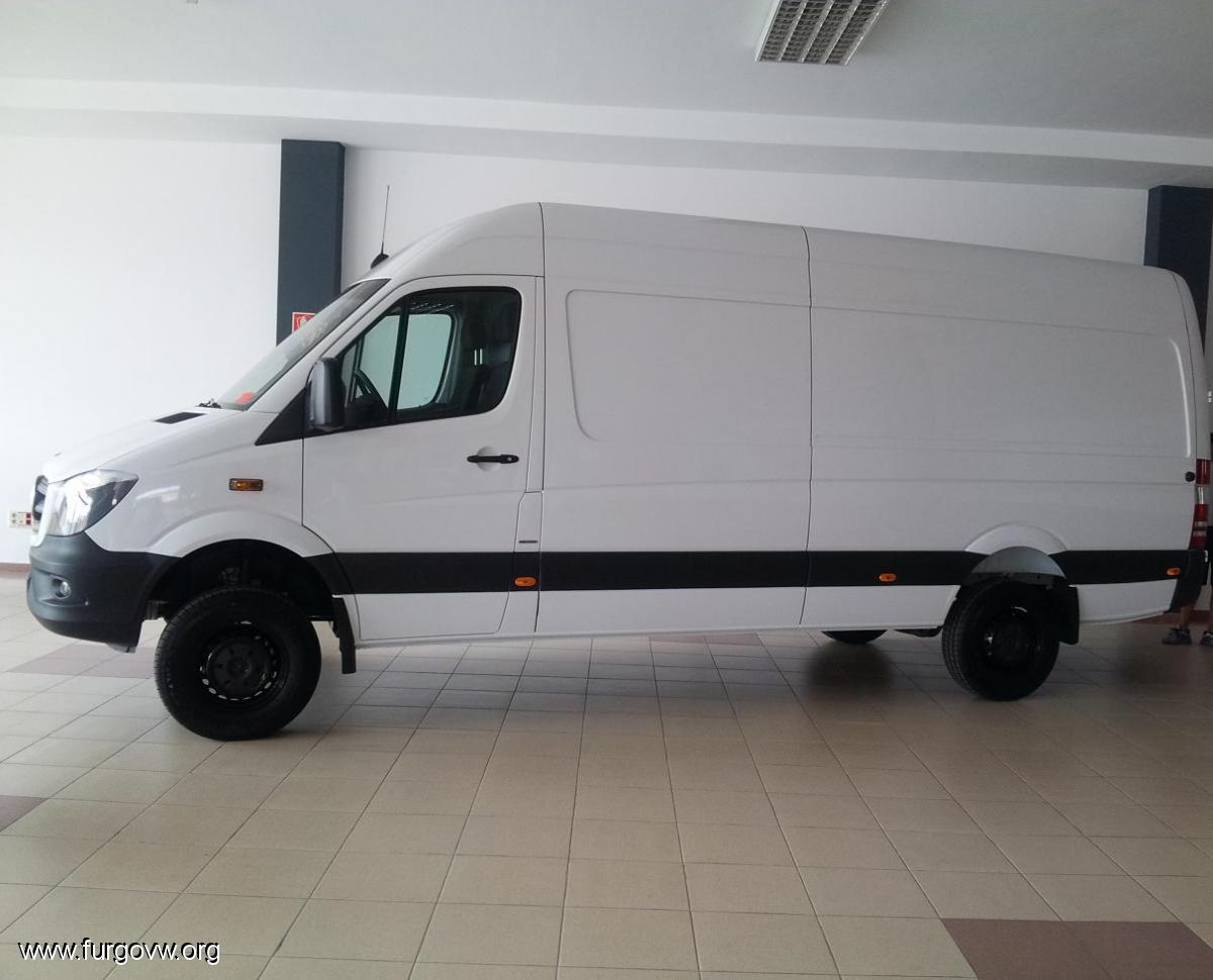

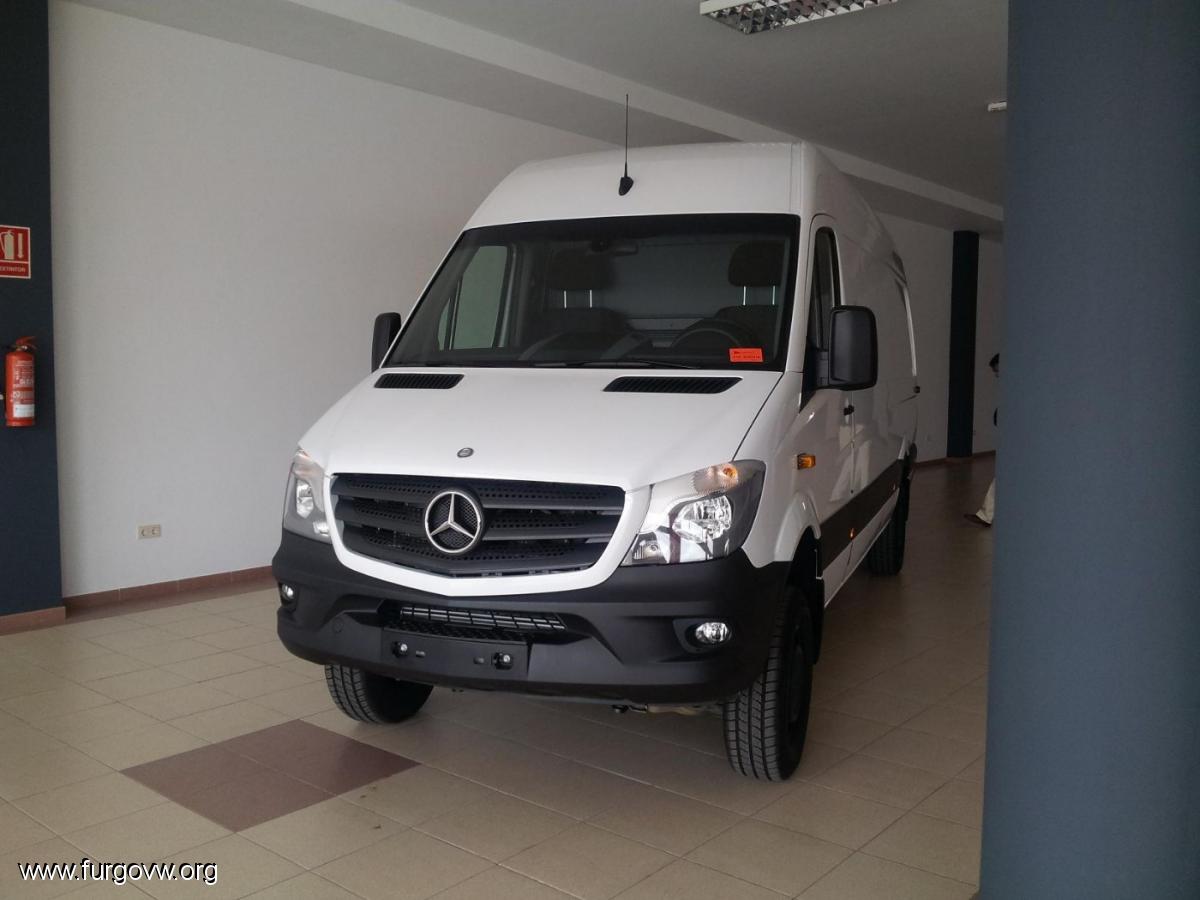

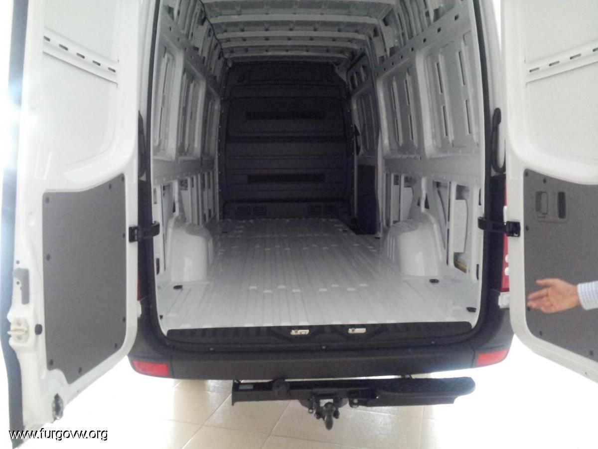

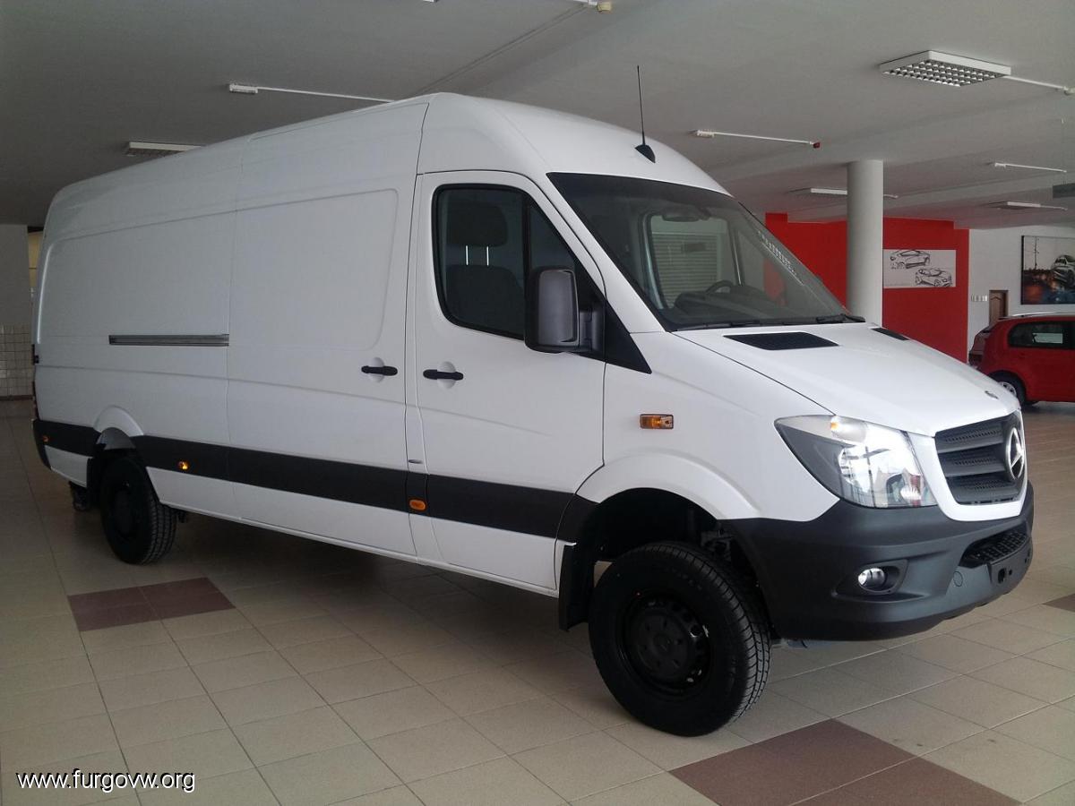

Compañeros hoy me han dando la segunda gran sopresa en poco tiempo. Mercedes me entrega la Sprinter un mes antes. Os cuelgo alguna foto. La preguntación la hice en el foro de furgonetas de foreros. Un saludo.  .baba .palmas .palmas Pronto las tendré a las dos en casa.
Iosaneta
Menuda bicha, enhorabuena, lo que me haría hay dentro, que pedazo de capacidad...
Salud.2
Iosaneta III - Iosaneta IV
Roys
davidmat
Que de curro por delante para camperizarla!!!!!
