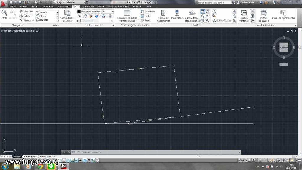

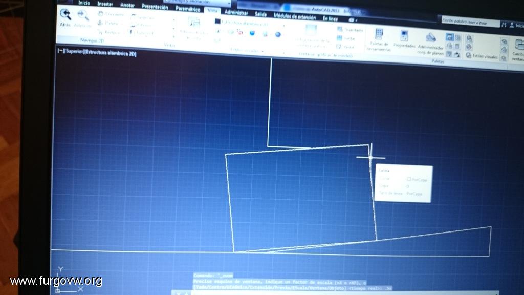

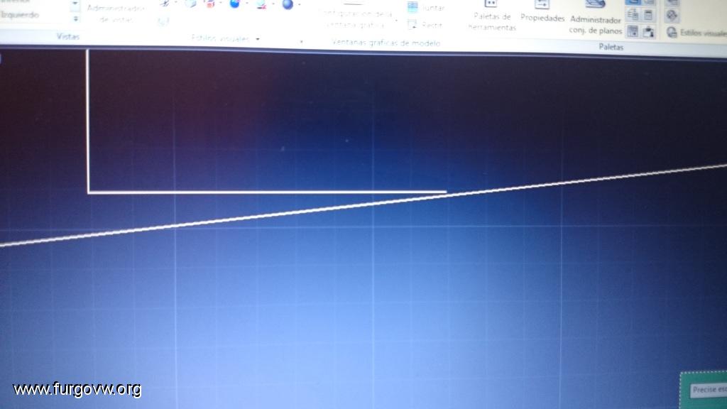

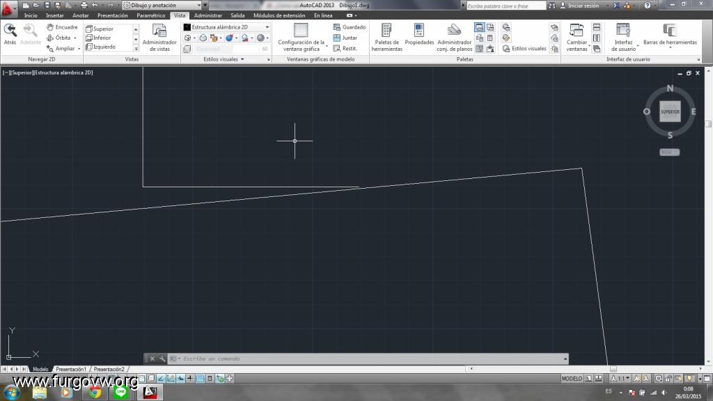

He hecho una simulación con el Autocad. Está medida la pendiente de la rampa y hechas las medidas con el 2.02 de altura máxima de la furgo. ¿Es medida real o es para curarse en salud y realmente es un 1.99-2.00? Imagino que nadie la habrá medido, pero por si acaso  .sombrero
También he tomado 3 metros de batalla pese a ser 2.93. Pueden parecer tonterias pero esos centímetros pueden marcar la diferencia. De no haber entrado con los 3 metros dad por hecho que habria puesot el 2.93 a ver si se me pasaba el infarto  .meahogo
También he metido en el techo del Focus unas cosillas dejando la altura del Forfi en 2.00-2.01 más o menos, y sobraban 8 centímetros hasta la puerta, pero claro, la distancia entre ejes del Ford es 30cm más corta. Menos mal que no me ha visto nadie en el garaje midiendo, entrando y saliendo, y con dos cajas y una rueda de moto en el techo  .suda .risas

La medida con el autoCad indica que sobra 1cm en las dos primeras y 0.8cm en la segunda.
Se admiten apuestas  .meparto Invito a una cocacola con buena charla a quien acierte... siempre que haya dicho que sí que cabe y no lo contrario  .factura .borrachos  .palmas .palmas
Obviamente, esto son pajas mentales y no hay otra forma de comprobarlo que in situ con la furgo... pero hay que entretenerse en algo, que hasta despues de semana santa no voy a poder venir a probar si entra  .nono .panico .meparto .meparto .meparto .meparto
