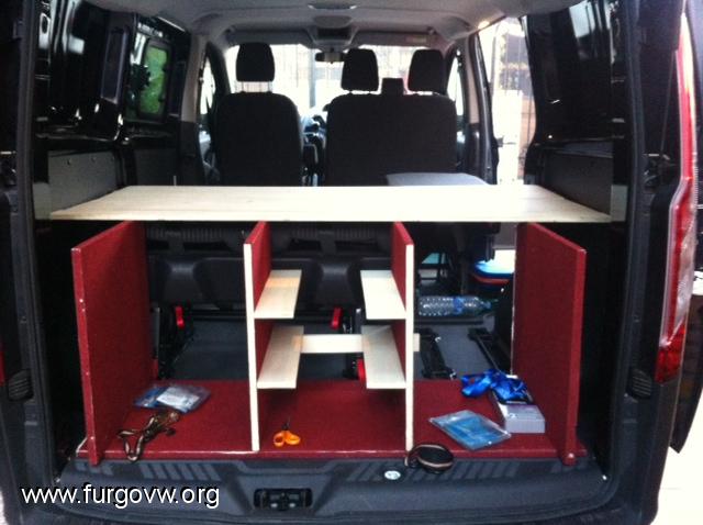

Albîka
Pues yo aun no os puedo contar mucho sobre las prestaciones, ya que la tengo hace un par de meses.
Pero ya le he montado la cama a lo ancho (1,72 cm) para hacerle muchos km!! .palmas .palmas .palmas
Y este finde me voy a la quedada de Furgoaventura, así es que ya os contare que tal se duerme!!
Aquí os dejo alguna foto del montaje...  ;D
