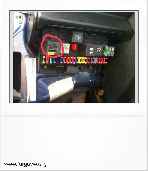

Buenas, ha caido en mis manos un rele zumbador el cual se que sirve para que nuestra t3 pite cuando nos dejamos las luces dadas, lo que pasa es que no consigo hacerle funcionar, alguien sabe si hay que modificar algo para que carbure....no hay manera.

Es solo ponerlo y ya debe funcionar, por la foto está en el lugar y posición correctos puede ser fallo del relé .

En la mia (1988) fue enchufarlo y zumbando, literalmente  ;D

Y tienes el 72 también puesto? A ver si puedes poner cuando tengas un rato una  .fotografo del cuadro de relés

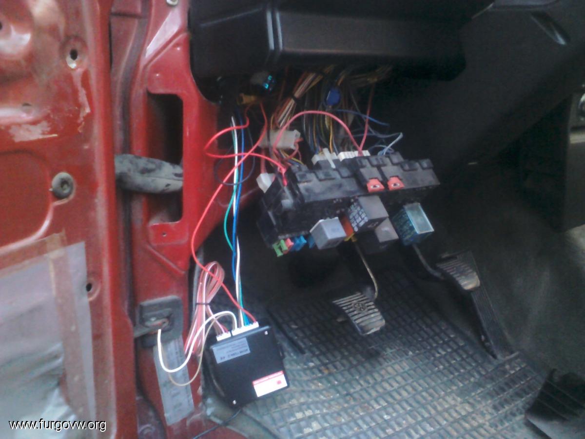

Esta la tenia en mi galería de cuando monté el cierre centralizado
