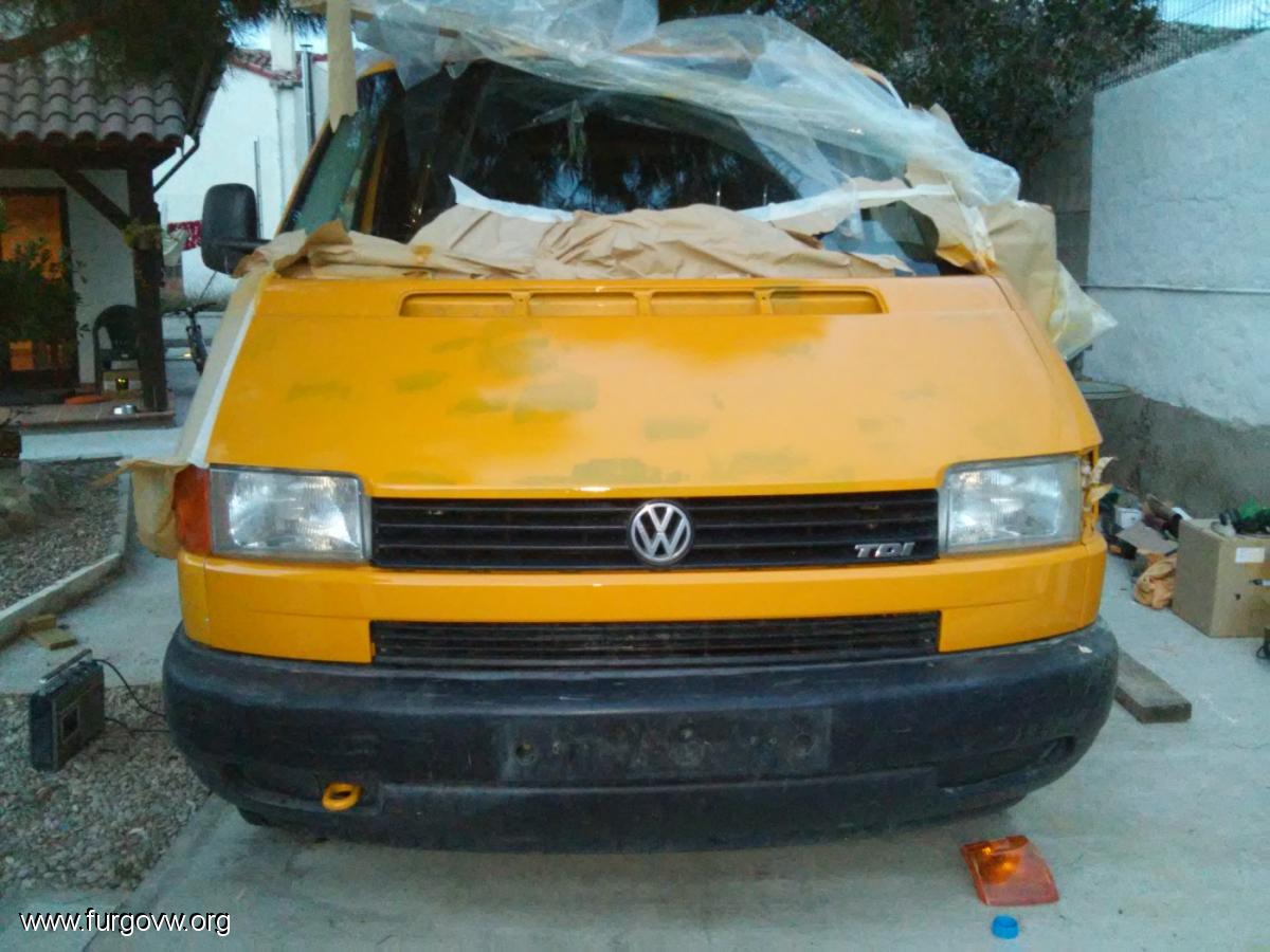

Pues decididi a pintar mi t4 busco el codigo de pintura y ,no iba aser tan facil,asi esta el tema:
no lo veo claro
el color es este:

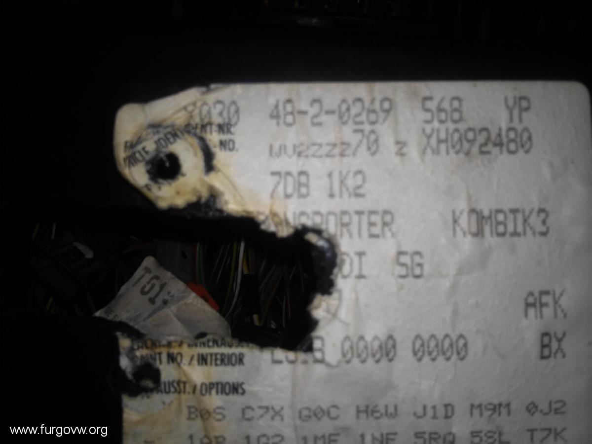

La de mi cuñado es de ese color, si puedo mañana te lo miro.
sejo
ok,gracias,debajo de la caja de fusibles esta la pegatina

Hola, la de mi cuñado es LJ1B.

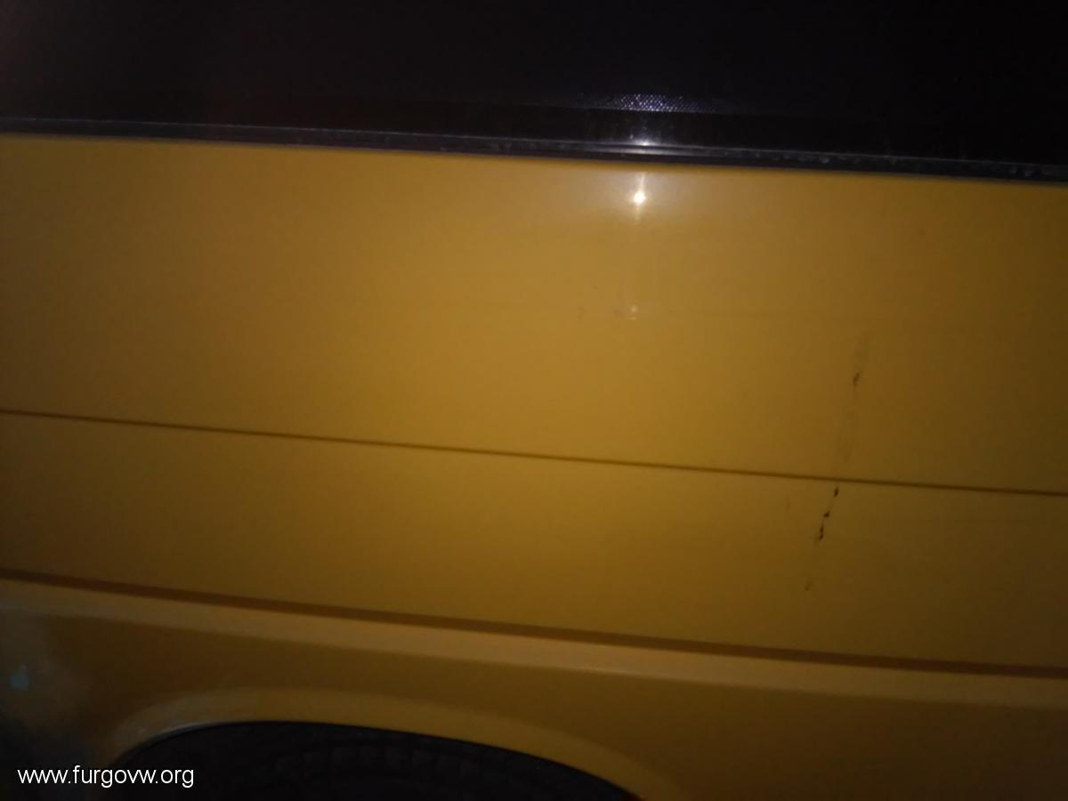

Alghuien me puede decir con que producto puedo limpio la chapa justo antes de pintar,le estoy dando con disolvente,creo que no es adecuado porque arrastro el aparejo y no consigo limpiarlo bien,me salen unos poros al pintar,el tema es que he pintado 2 piezas y no me ha pasado nada raro,pero creyendo tener todo controlado me he metido con la aleta y ha sido un fracaso total,estoy despistado
Los poros salen mas visibles encima del aparejo,creo que este es el problema pero no estoy seguro

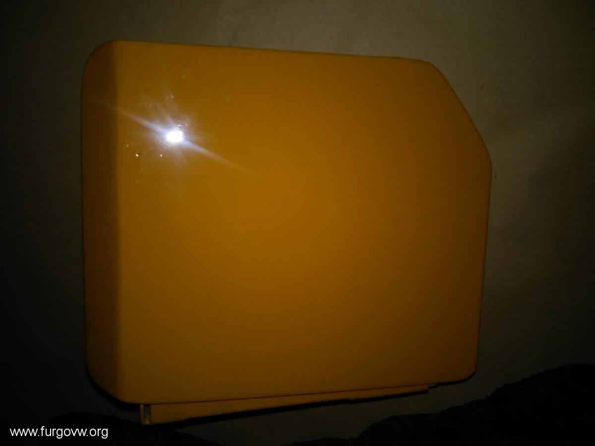

Las primera pieza
estas estan razonablemente bien para ser la primera vez y pintarlas en la calle,si te acercas mucho pues se ven iperfecciones,claro

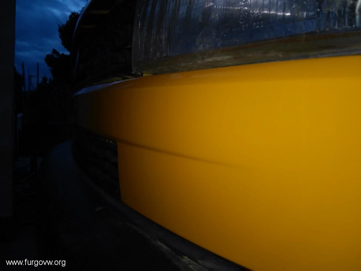

Ahora lo que para mi no es aceptable:
este es el color,muy chulo,el capo esta a falta de una mano y tampoco esta bien

pues despues de 3 intentos de pintar la aleta,con sus 3 lijadas y demas
buscando un filtro tope con una tienda q me ofrecio un aditivo para la pintura antisiliconas ,al 3%,salia slguna al 4%solucionado por fin,
parece ser q puden salir por contaminacion de ka chapa,de la pistola,del compresor,de la pintura,por tu ropa....etc
