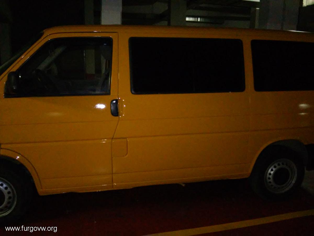

aqui esta el resultado,nada profesional ,por supuesto,pero esta bastante mejor que estaba,la tenia en 3 tonos,una parte pintada en monocapa y otra en bicapa,ademas una aleta pintada por el seguro a otro tono....en fin.

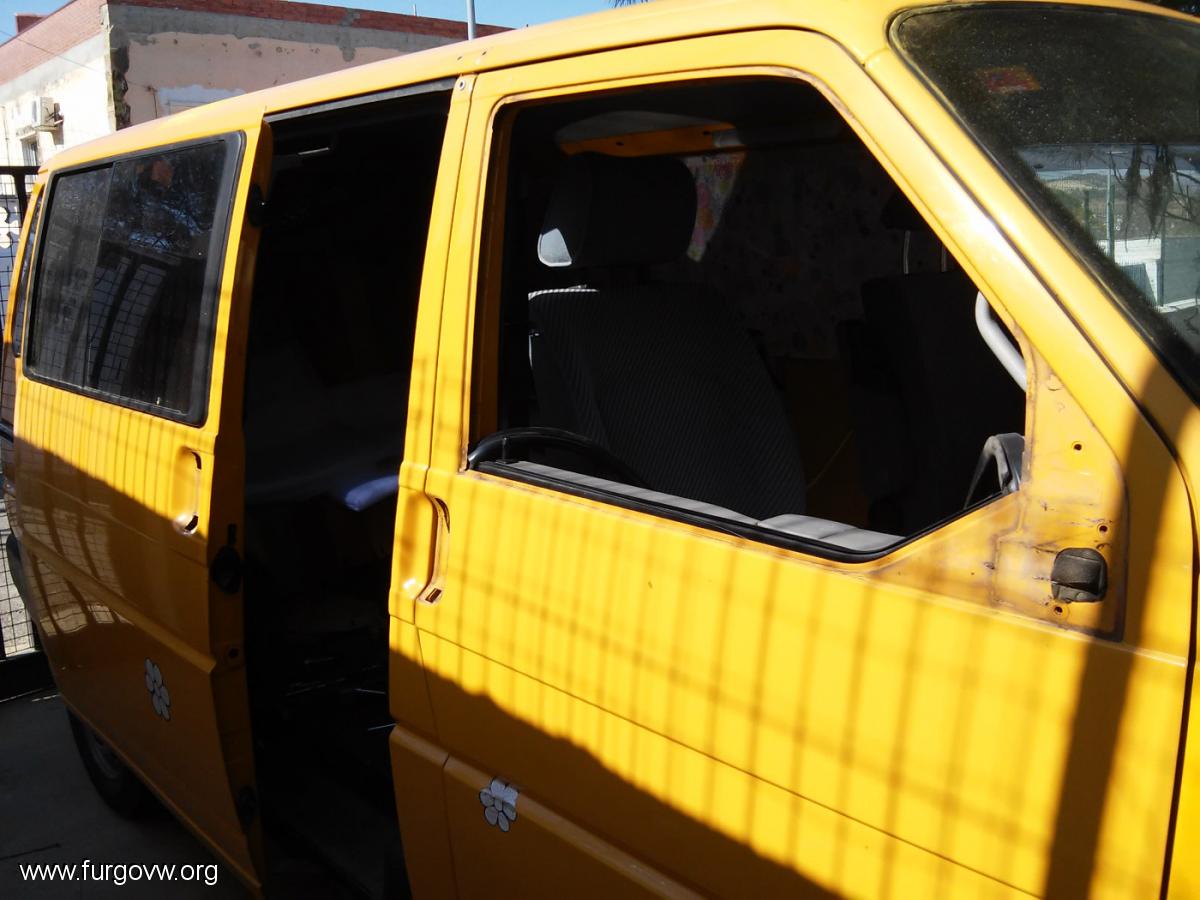

Color viejo y saltado por las esquinas:

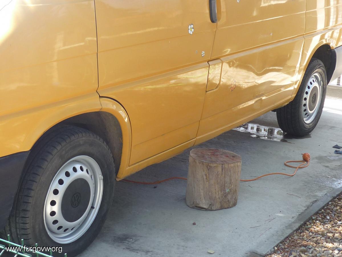

desmonte todo lo que pude,incluso la guia q tenia oxido detras,mucho rato se va en montar y desmontar...

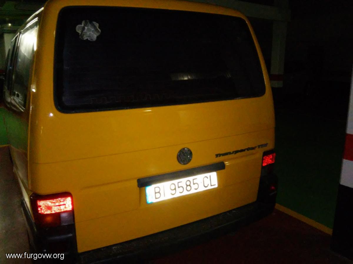

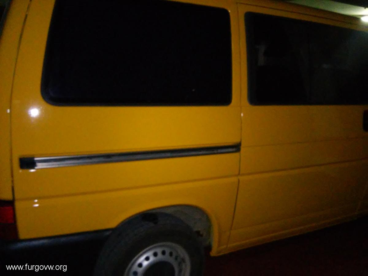

resultado
Para hacer honor a la verdad, hay goterones q intentare reparar, mil motas de polvo y todos los fallos posibles,la experiencia dura, mucho curro,en zaragoza creo que no alquilan cabinas de pintura,ahora despues de lo aprendido lo volveria a hacer pero buscaria un sitio mejor para pintar
