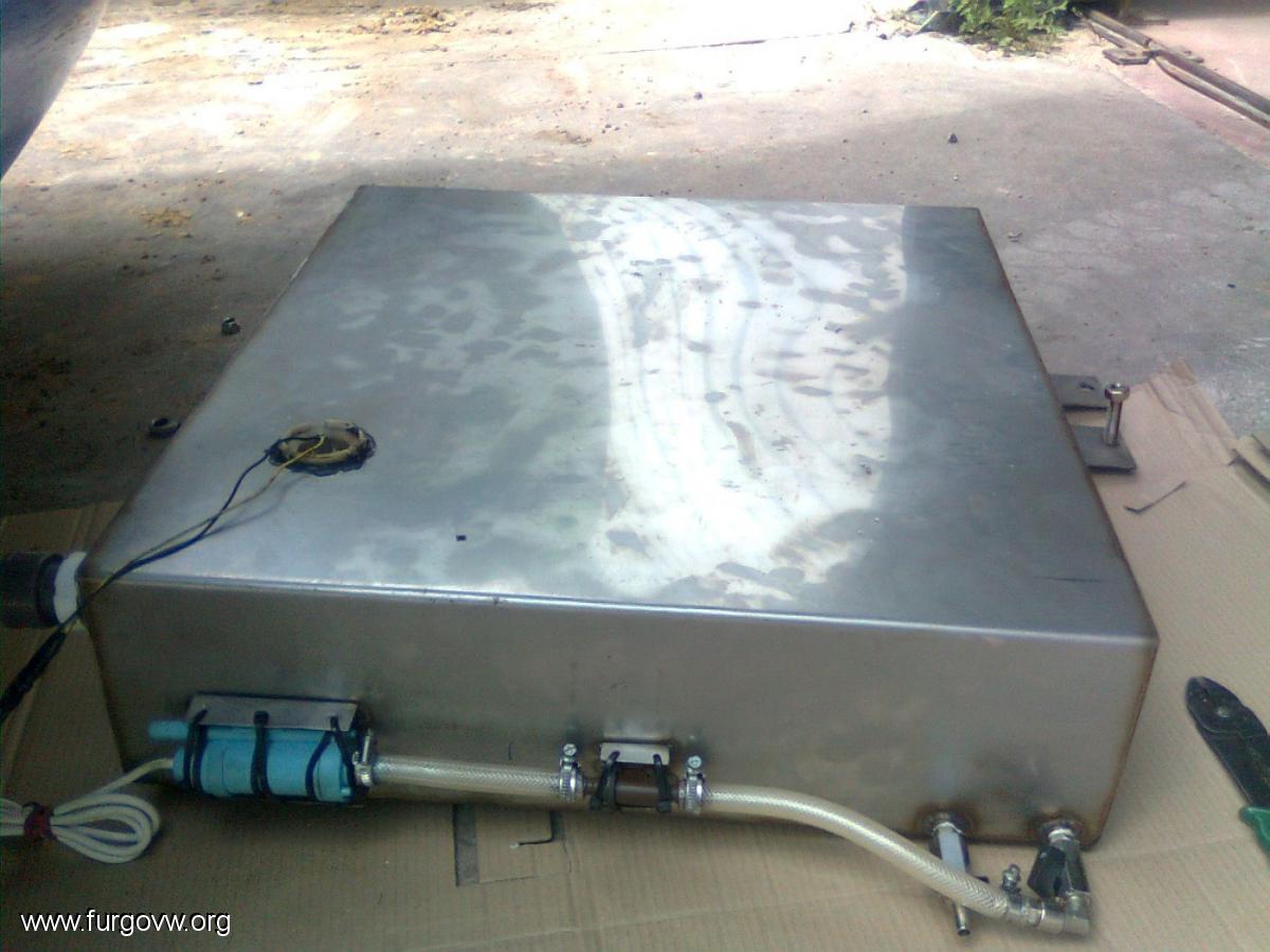

LE HE MONTADO UN DEPOSITO DE AGUA ECHO DE ACERO INOXIDABLE CON ENTRADA  DE AGUA POR EL LATERAL .Y NO SE COMO PONER LAS FOTOS .fotografo .fotografo ??? ???

Yo también tengo puesto hace nada deposito inox casero! 55 litros con bomba exterior!

Yo lo e preparado de modo que me entrase en la zona baja trasera de los asientos, y así no ocupase espacio del bueno.
El relleno se hace desde el maletero, al lado del portón trasero, y lleva sensor de nivel y bomba exterior de 1080 litros, por ahora estoy muy contento.

Yo lo he echo en el curro aprovechando que había chapas de 316l y un amigo que quería soldarlo, pero te puedo decir, que a mi me a costado unas cuantas tardes e....

Falco, que has echo para entrada de aire? Porque a mi me cuesta llenarlo mil horas, si subo el caudal del grifo se tapona y rebosa a lo bestia, le has echo alguna salida?
