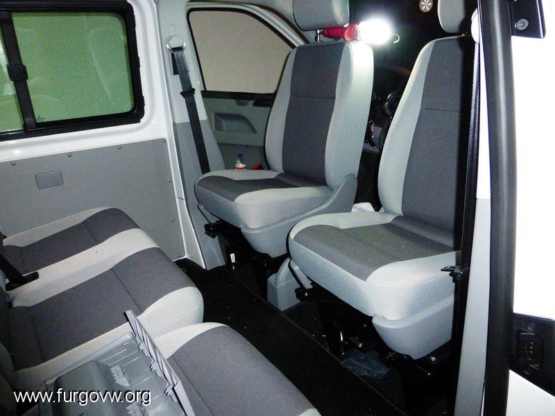

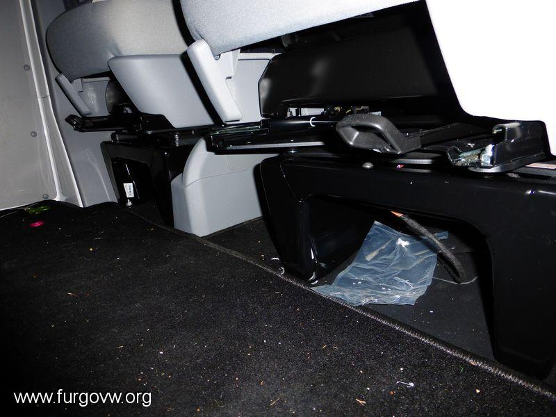

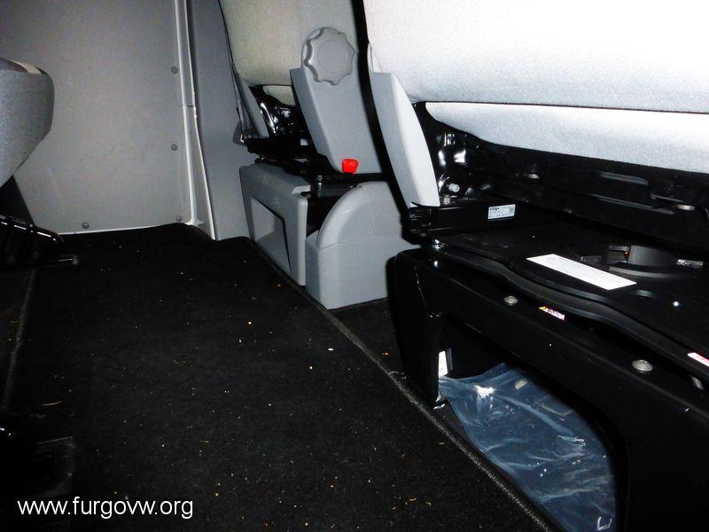

Unas fotos del montaje:

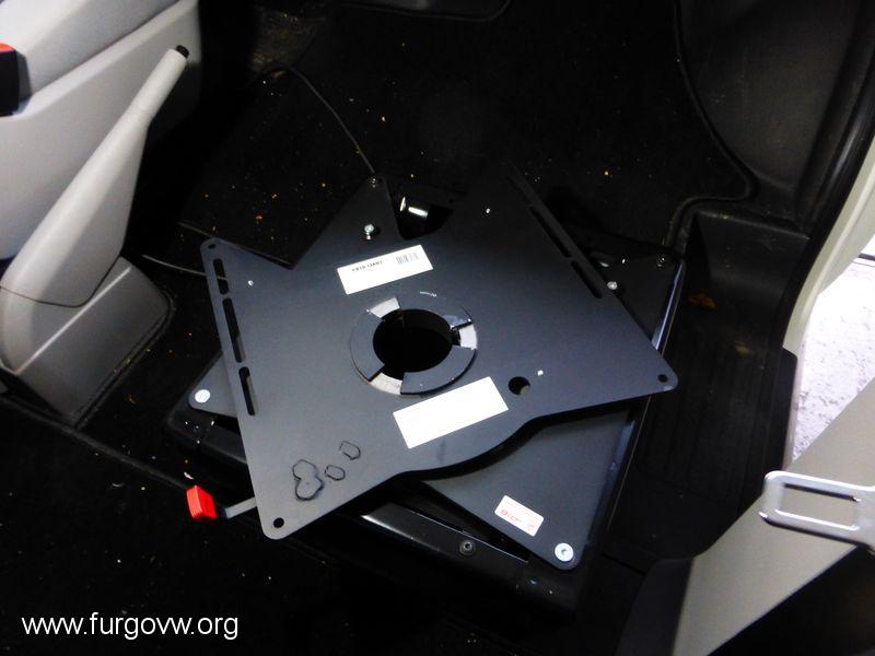

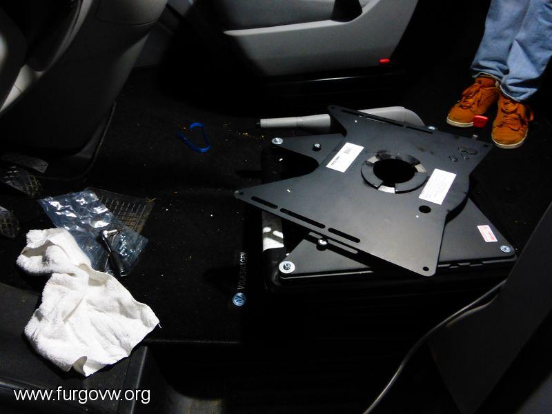

Empezamos por la del acompañante.

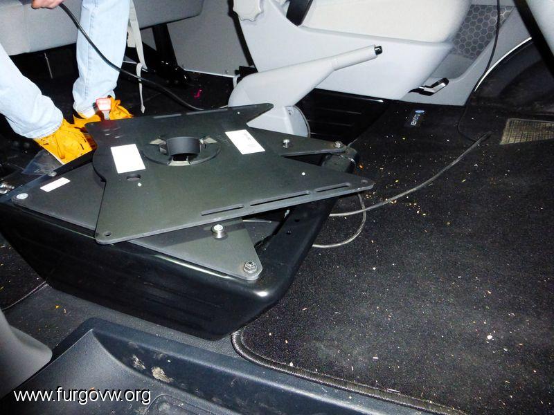

A tener en cuenta que estos asientos van sujetos con dos tornillos atrás y con dos tuercas delante. Por tanto se quedan dos espárragos soldados fijos en la parte delantera.
Echamos totalmente hacia atrás el asiento, desmontamos las dos tuercas delanteras de 13 con algo de dificultad ya que están embutidas dentro de la guía y no entra la carraca.
Echamos totalmente hacia adelante el asiento y quitamos los dos tornillos (también de 13) traseros.

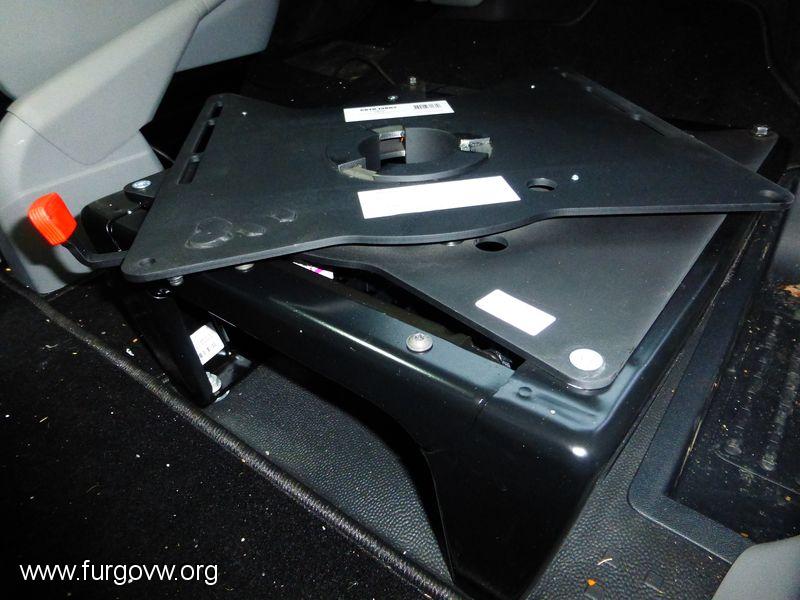

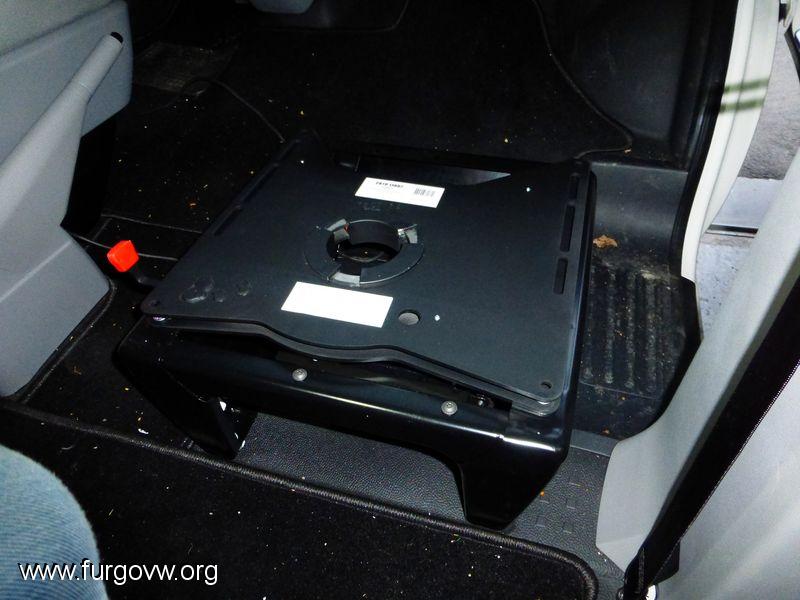

Retiramos el asiento y en su lugar colocamos la base.
Volvemos a poner el asiento sobre la base. Para colocar más fácilmente los tornillos lo ponemos con la base girada.

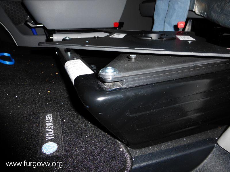

Continuamos con el asiento del conductor.
Hay que tener en cuenta el cable del final de carrera del cinturón. Miramos por debajo y  primero soltamos el conector.
Quitamos los mismos tornillos que en el del ocupante, retiramos el asiento y a continuación atornillamos la base que ya viene equipada con un suplemento para que libre el freno de mano.
Se observa el suplemento. Son tres pletinas soldadas en sanwich, con la punta delantera con forma de "H" de modo que nos permite poner la tuerca por abajo y fijarla y por encima está roscada y se puede poner el tornillo cromado que sujeta la base.
Por atrás una  pareja de tornillos sujetan todo el conjunto.

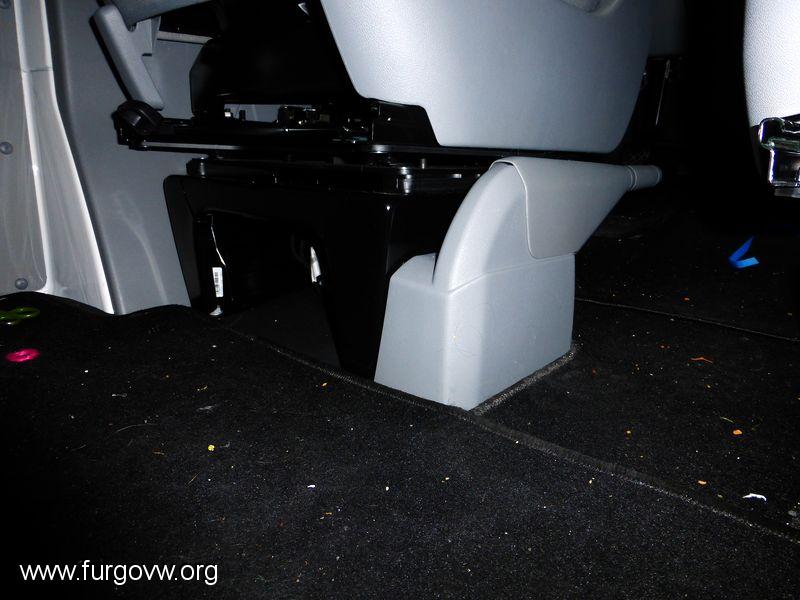

Se observa que el freno de mano libra perfectamente.
Se coloca el asiento y luego ponemos el conector del cinturón que habíamos retirado, pasando para ello el cable por el agujero del centro de la base.

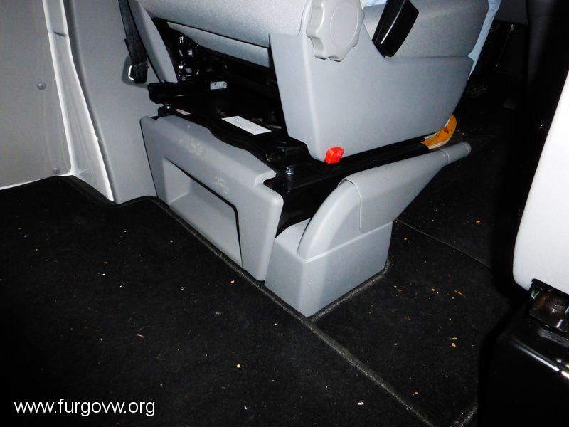

Asientos vueltos.
El plástico trasero se puede volver a poner en el asiento del conductor sin ninguna modificación ya que al estar la base elevada por los suplementos entra sin problema, pero el del acompañante habrá que recortar la parte horizontal superior para poder colocarlo ya que choca contra la base.
