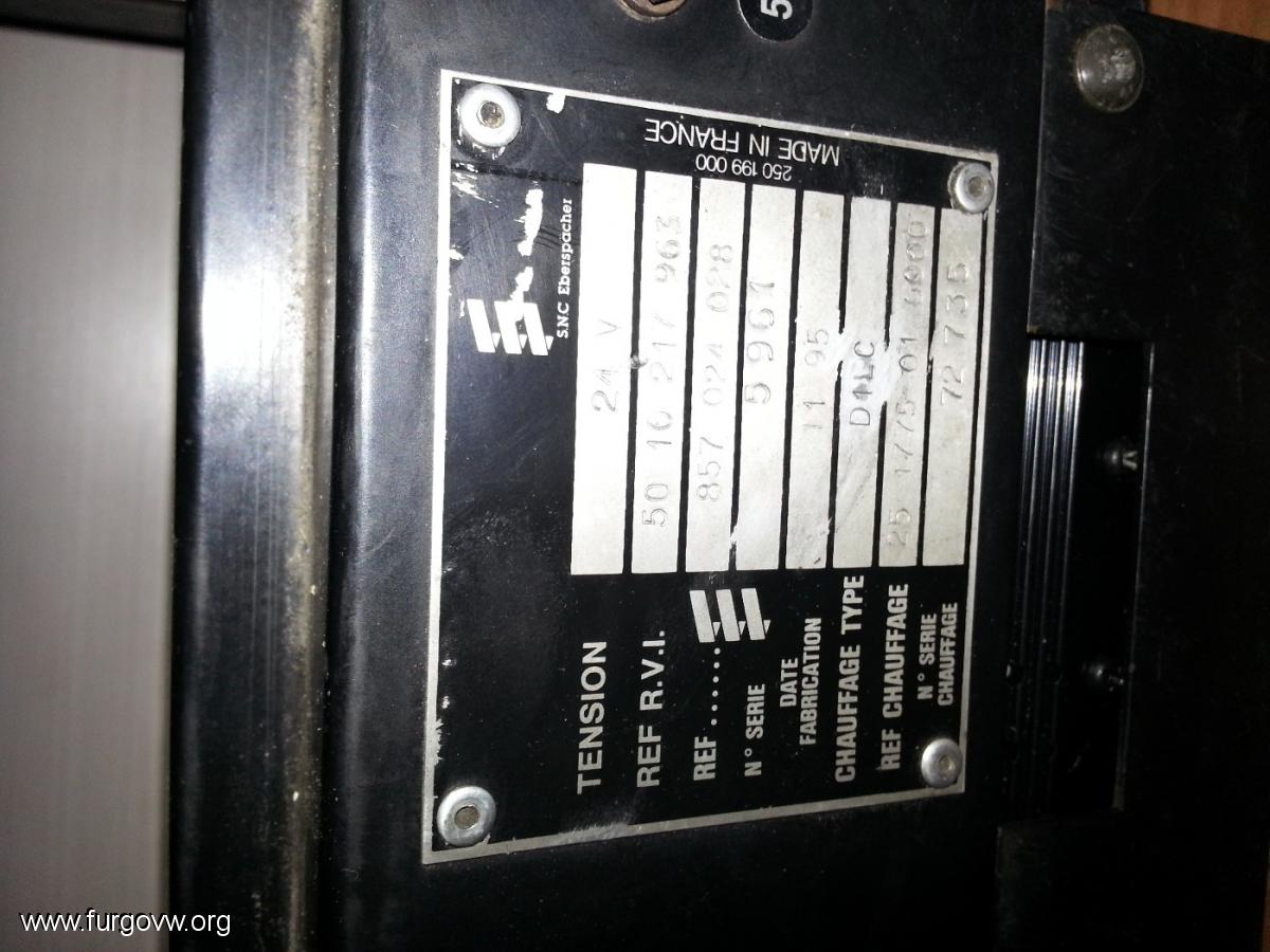

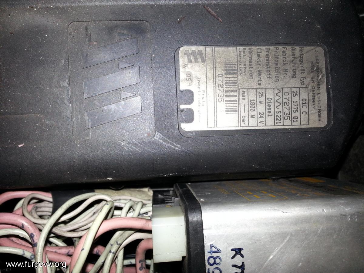

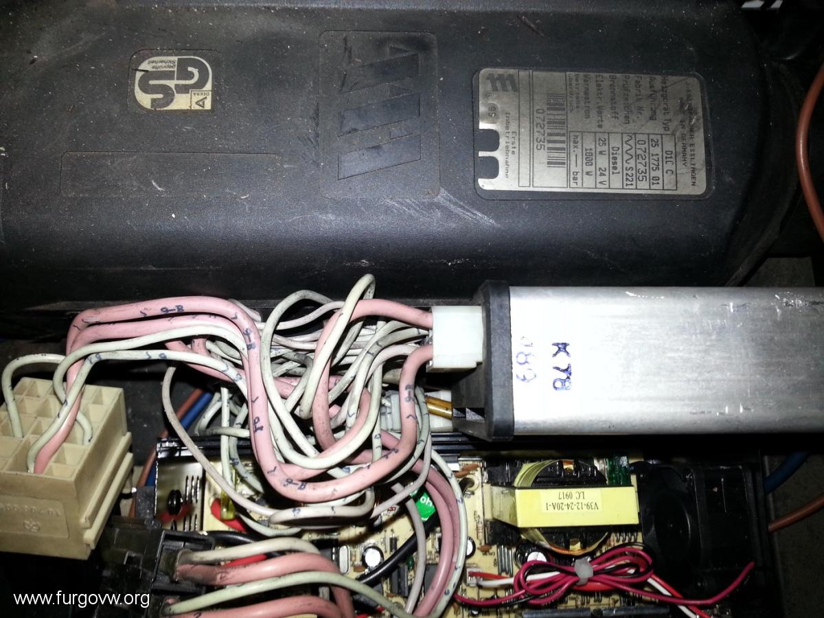

MickyTransit
Pongo unas fotos a ver como lo veis...

Seguramente se para por bajo voltaje.

Si que podría ser por falta de tension, segun el manual de esa calefa:
Blower motor runs approximately 20 seconds and then shuts off
Check:
- Ensure voltage at control unit remains above 9.5 volts during start up with glow plug circuit on
Aparte, si lleva 2 baterias de 12v será para ponerlas en serie y darte los 24v, no? El transformador a 24v que dices es un elevador de tension que imagino que será para poder cargar las baterias que al estar en serie necesitan de 24 v. Si esto es así, el elevador de tension no tendria que ver a la hora de poner a funcionar la calefa, puesto que tiraría de las 2 baterias de 12v directamente.
Si el elevador es para hacer funcionar la calefaccion y subir de los 12 a 24, entonces no entiendo el porque de las 2 baterias de moto, se podria conectar el elevador a la bateria de servicio y omitir esas, no? Si está asi, quizá el elevador no da los amperios necesarios que necesita la bujia para el arranque y necesitas y elevador de 20A ¿?¿
¿has probado a encender la calefaccion con el motor arrancado y las baterias en carga?
¿el panel de control da algun codigo de error?
barbo
Por cierto, esos 9,5 voltios que dice el manual, al ser la version de 24V, serán unos 20 voltios para el error de undervoltage.
MickyTransit
Muchas gracias a todos por responder tan rápido.  Al final entre tanto barullo de cables he detectado uno desconectado y parece que ahora funciona.
Pero dios que ruido mete.
