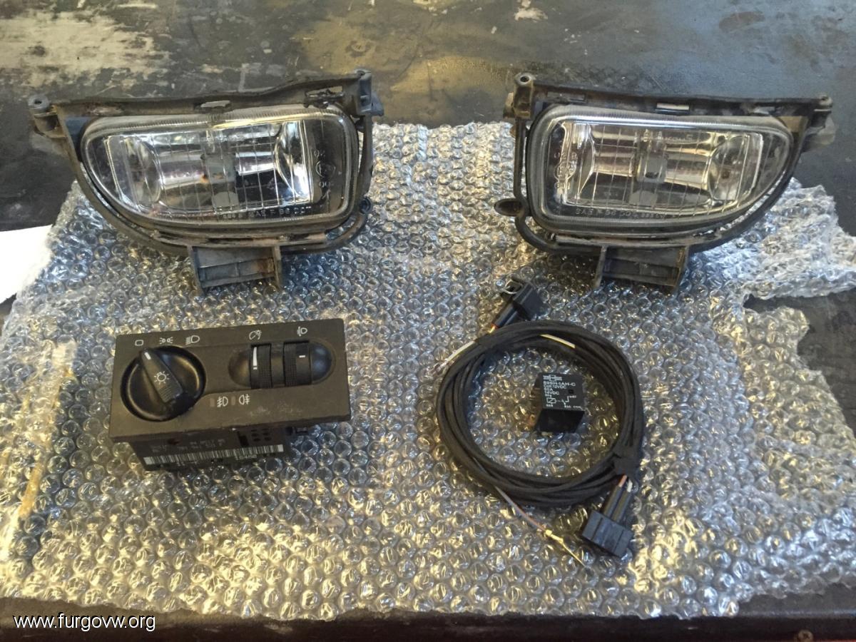

Lo que necesitamos esta en esta foto:

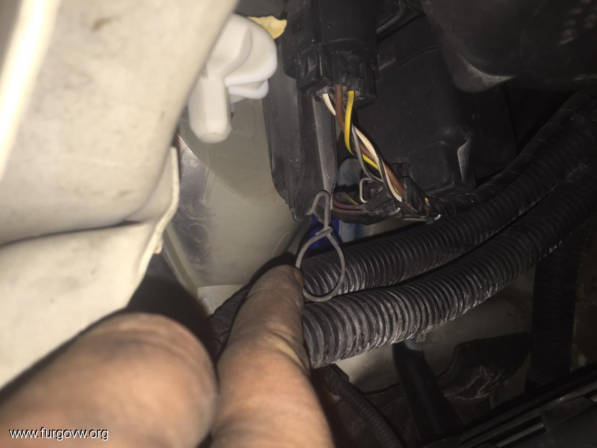

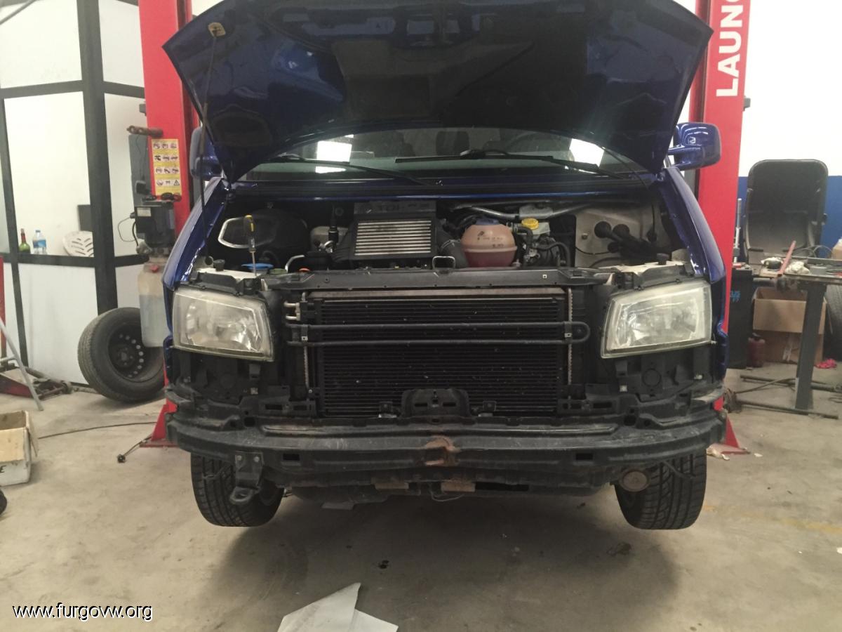

Empezamos desmontando los intermitentes delanteros estirando del alambre que vemos en la foto:

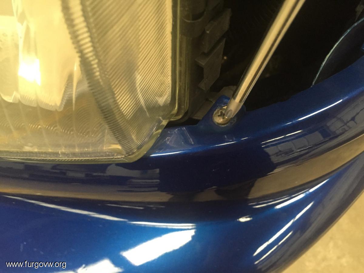

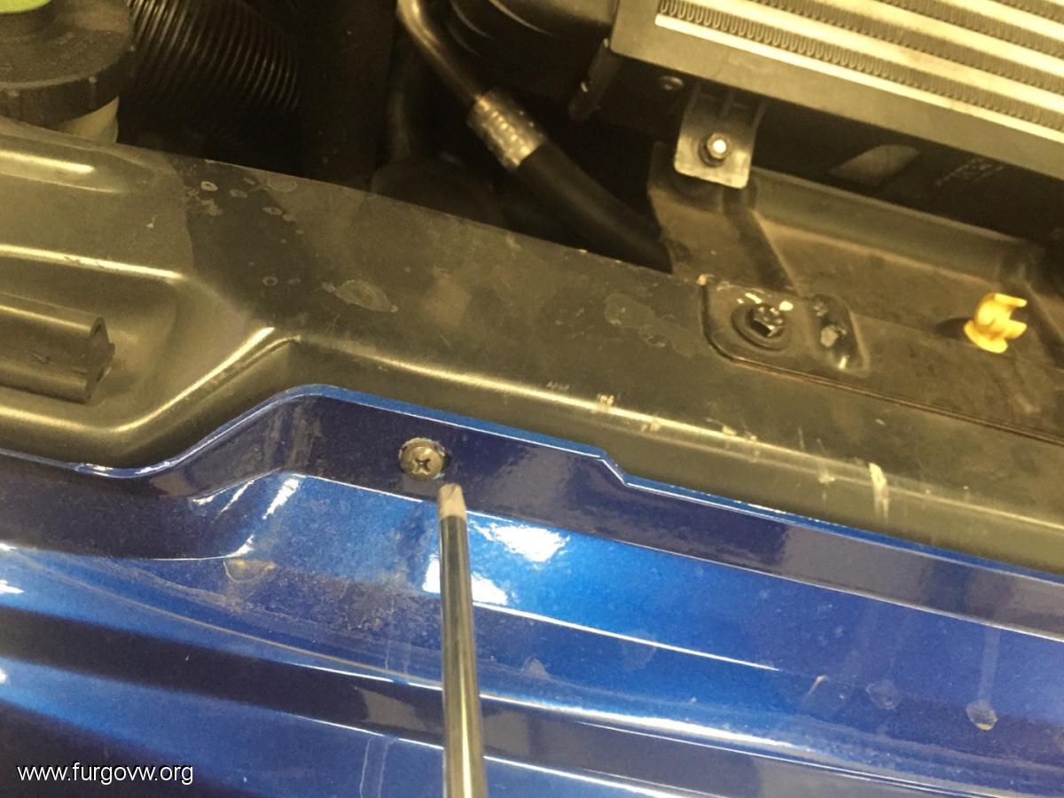

Sacamos los dos intermitentes y accedemos a los tornillos de la rejilla inferior, los desmontamos y desmontamos también los tornillos de la rejilla superior:

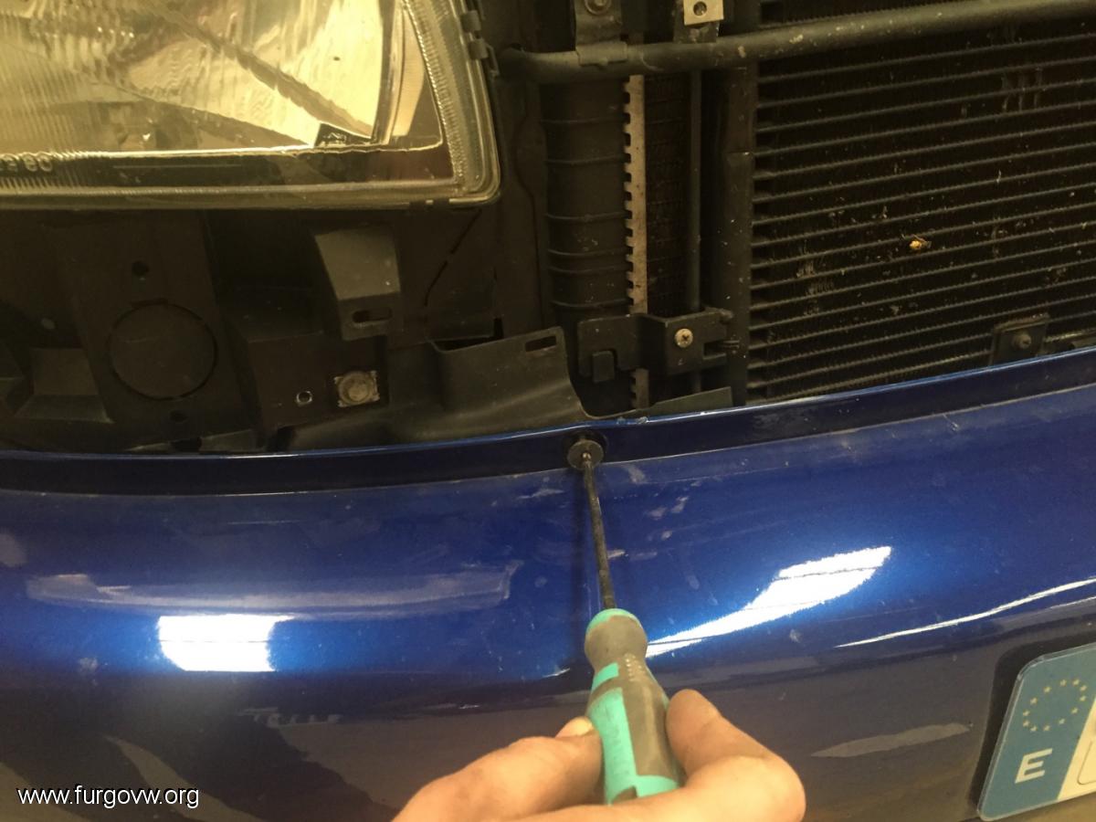

Una vez hecho esto accedemos a los tornillos del paragolpes ( tiene 4 como el que se ve, dos mas en la parte baja lateral, y dos más delante de las ruedas:

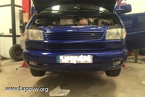

Después de esto sacamos el paragolpes:

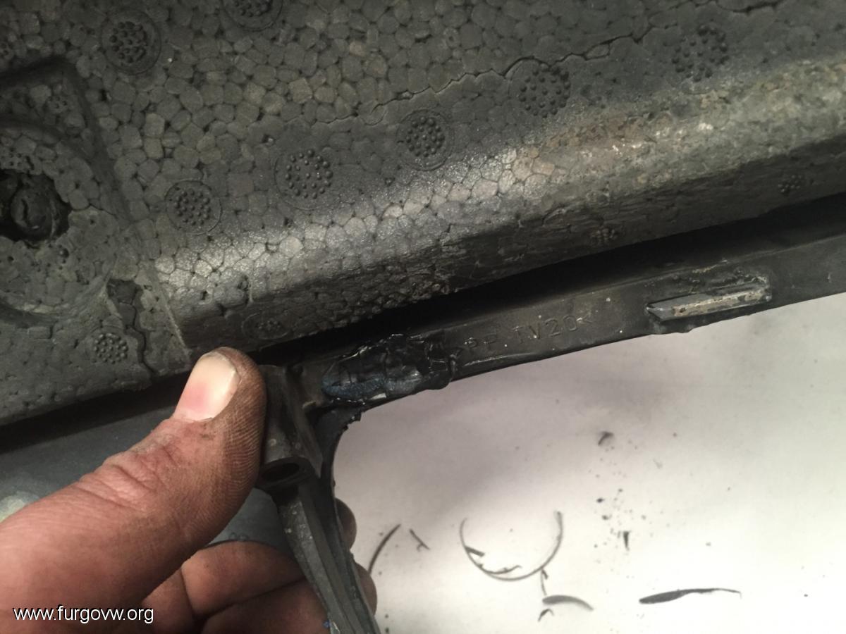

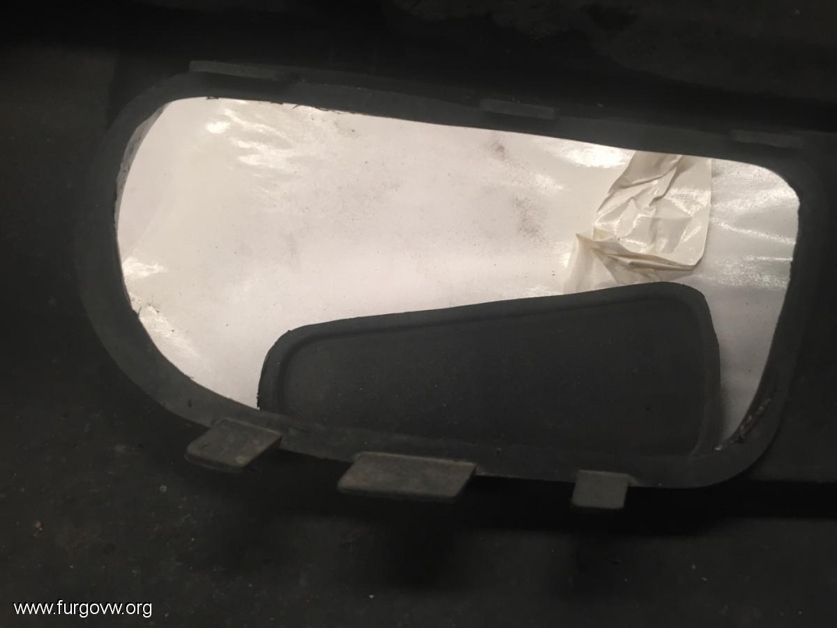

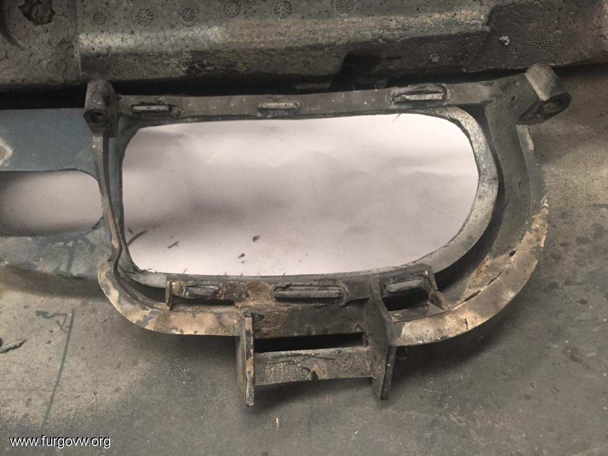

Veréis que el sitio donde va el antinieblas esta tapado, y hay que recortarlo con un cúter o algo por el estilo, va premarcado por unos puntos, solo hay que seguirlos y llegaremos a esto:
Después hay que colocar al sitio el soporte del antinieblas, y con una pistola de calor calentar el platico hasta poder aplastarlo y que quede sujeta la pieza:

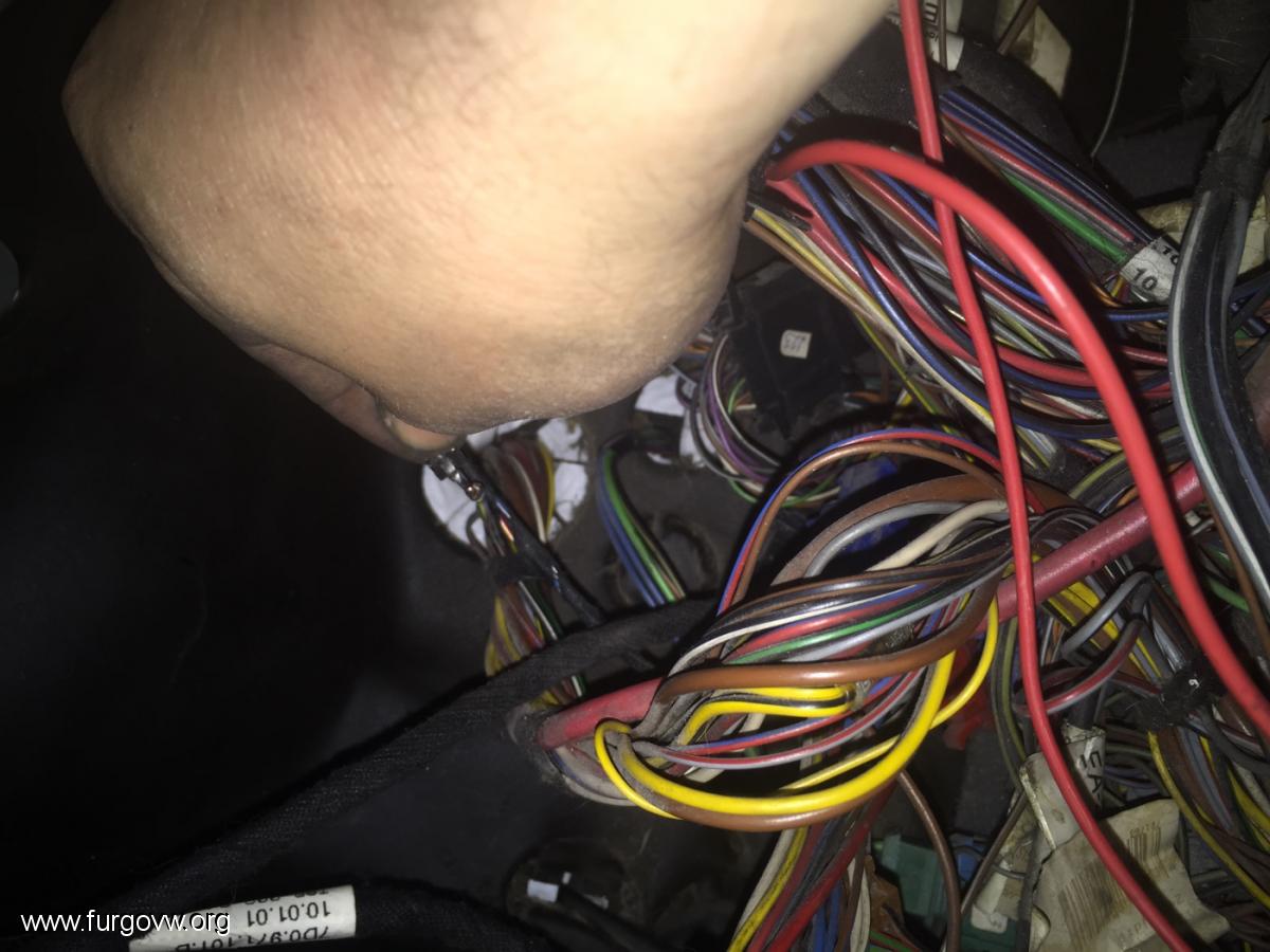

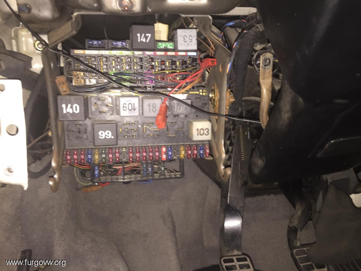

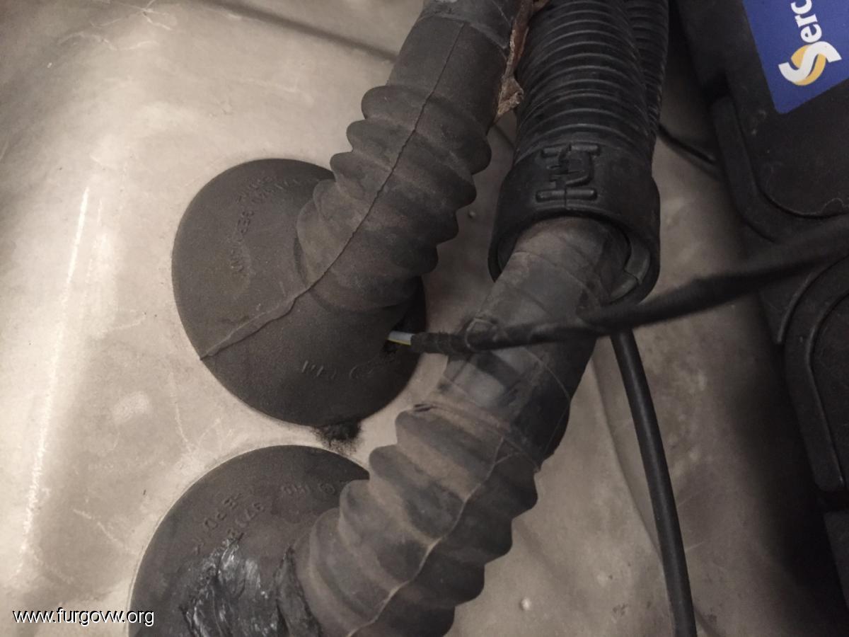

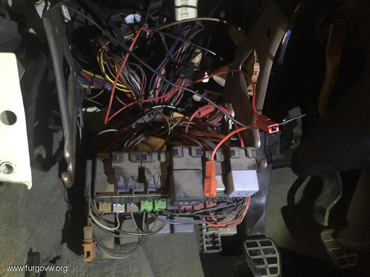

Procedemos a desmontar la caja de fusibles de su sitio y a pasar el cable por un pequeño agujero que hay que realizar en la goma pasacables que hay encima de la batería:

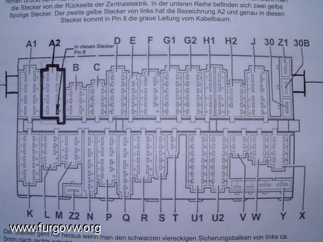

Conectamos el cable tal cual pone en este esquema: es bastante fácil, agobia un poco tanto cable, pero si sigues el esquema lo encuentras enseguida:

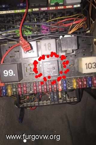

Ponemos el relé en el sitio numero 10 de la caja de fusibles, tal cual se ve en la foto:

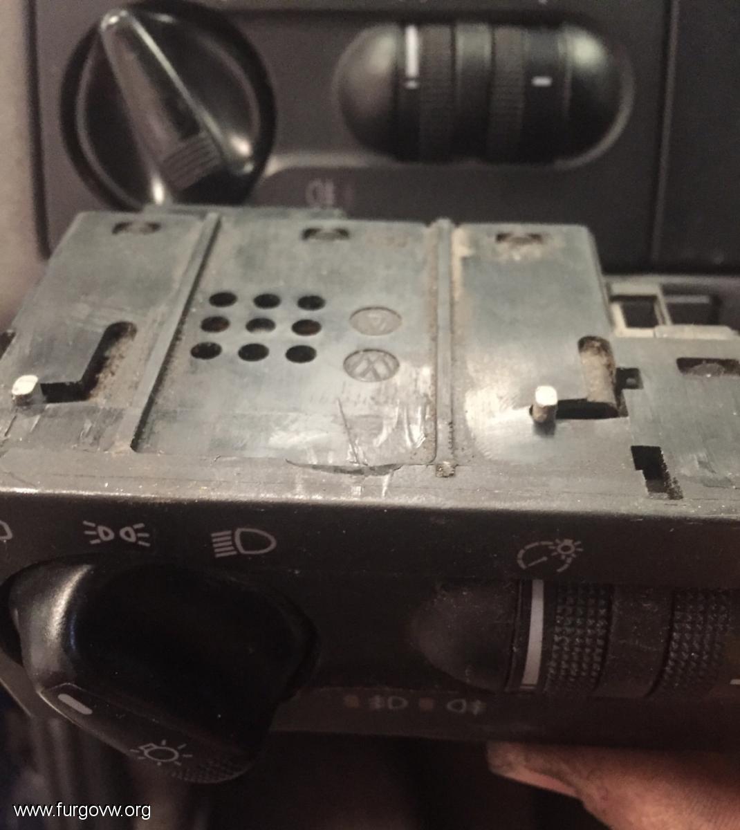

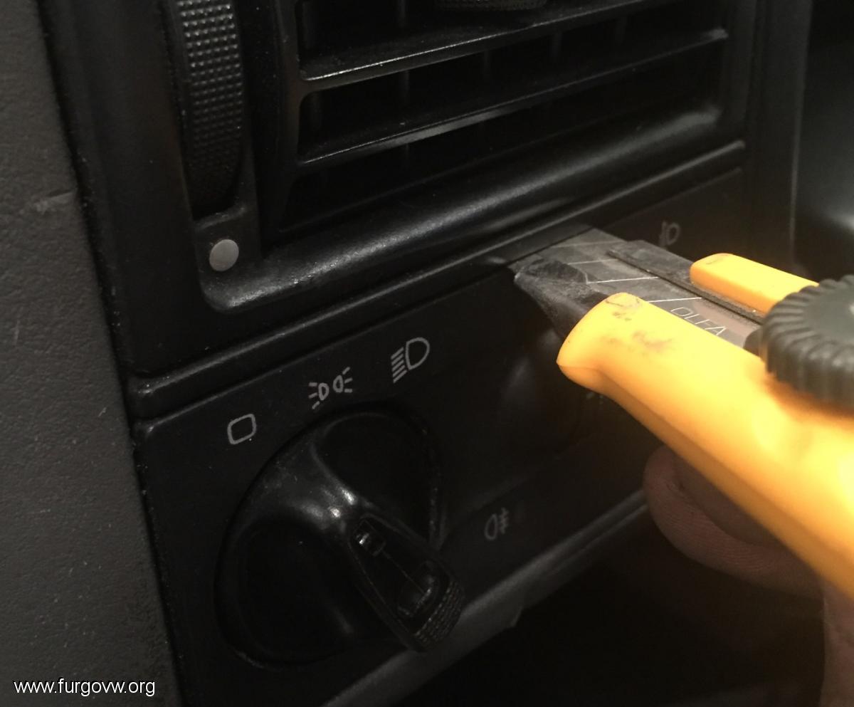

Cambiamos el interruptor de luces, para ello, como veis hay una pequeña pestaña que hay que empujar hacia la derecha a la vez que estiramos hacia fuera del interruptor, y procedemos al cambio:

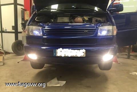

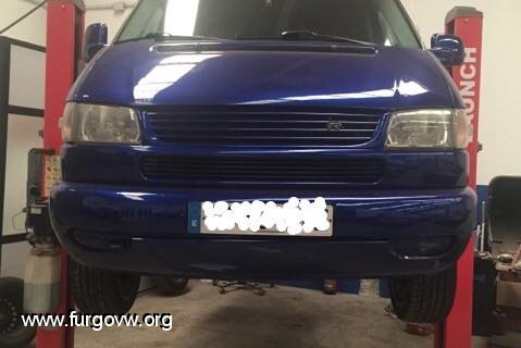

Conectamos el negativo a batería, y comprobamos que funcione:
Y ya esta! Ya tenemos antinieblas! Este proceso se puede hacer en una hora,dependiendo de la destreza de cada uno.

Primero: el negativo porque lo sacas de la batería?
Segundo: en tu furgo creo que tienes una goma que tapa un agujero del vano motor a la parte interna del salpicadero justo encima de los pedales, lo digo porque así no picabas ese macarrón. Por lo menos la mía lo trae y apostaría que eso viene en todas, sino disculpe usted O te gustó más por ahí jajajjaa.
Por lo demás diría que a la mía le quedarían mejor, te lo dije .meparto .meparto .meparto .meparto
Jejejjeje!!!
El negativo directo a la batería porque lo pone en German en las instrucciones!! .meparto .meparto
Y la otra pues porque no he visto la goma que dices, era casi la hora de comer y no había desayunado!  .meparto .meparto
Pero si hay otro sitio por donde pasarlo sin tener que hacer la "guarrada" pues mejor! Lo que tengo clara es que no lo voy a volver a desmontar, ahí queda de lujo!!! Jajajjajaja!!!

Lo del negativo la verdad me queda la curiosidad porque creo que lo puedes sacar de cualquier masa por lo poco que sé... (de antemano digo que lo mio no es la electricidad)

Lo del negativo  bastaría cogerlo a cualquier tornillo, pero así te aseguras el que no falle nunca. Tecnología alemana! .meparto
