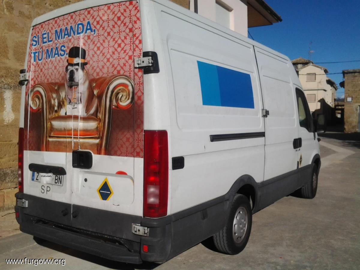

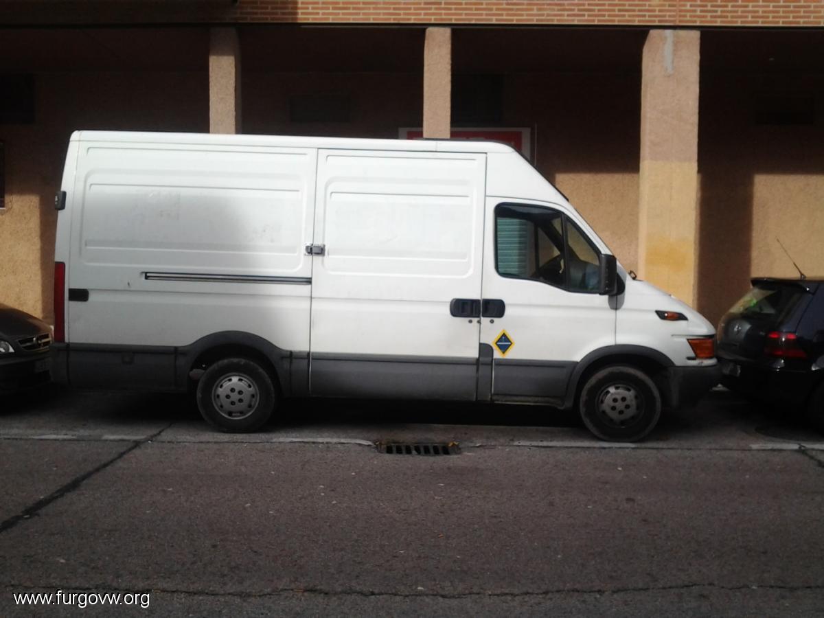

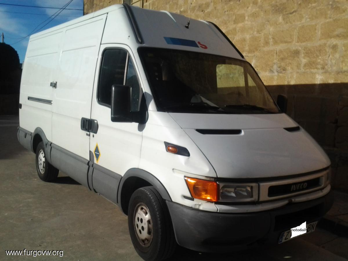

Como podéis imaginar el primer paso en OFrago-netucio ha sido quitar el vinilo de Seur, también un poco de lija en el óxido y pintar un pelín, sin presupuesto para chapista.
El perro me caía bien, así que de momento se queda.
Para quitar Seur de encima del parabrisas usé el andamio de una obra cercana, amorré la bicha y desde el andamio armado con un soplete y con sumo cuidadín de no calentar demasiado retiré el vinilo aprovechando las horas de ausencia de los albañiles.

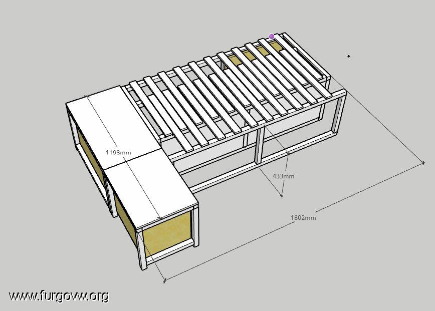

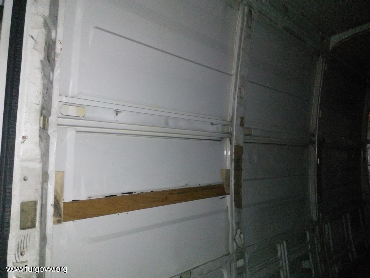

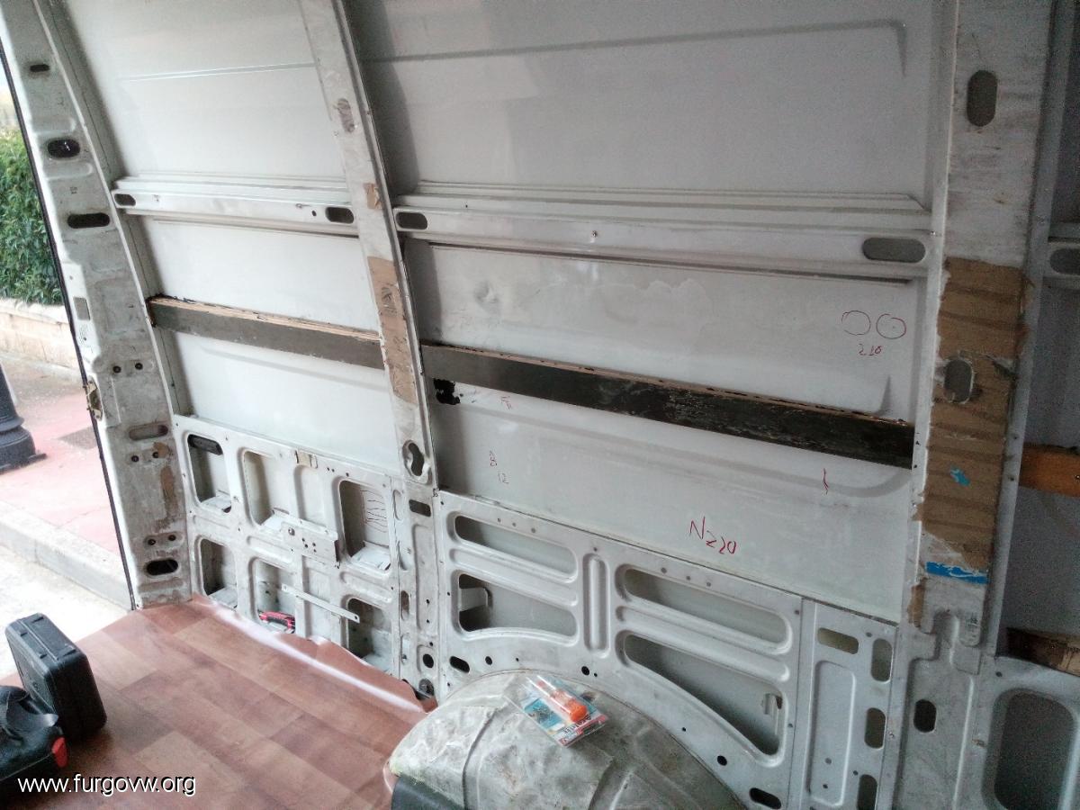

Para fijar los muebles de cocina usé láminas de somier recogidas de un punto limpio.
Y sobre las láminas de somier unas tiras de fibra de carbono.
Ahora viene lo bueno, donde iban a ir los muebles de cocina ya no van, cambio de opinión, bueno los refuerzos ahí están, mal no le irán.

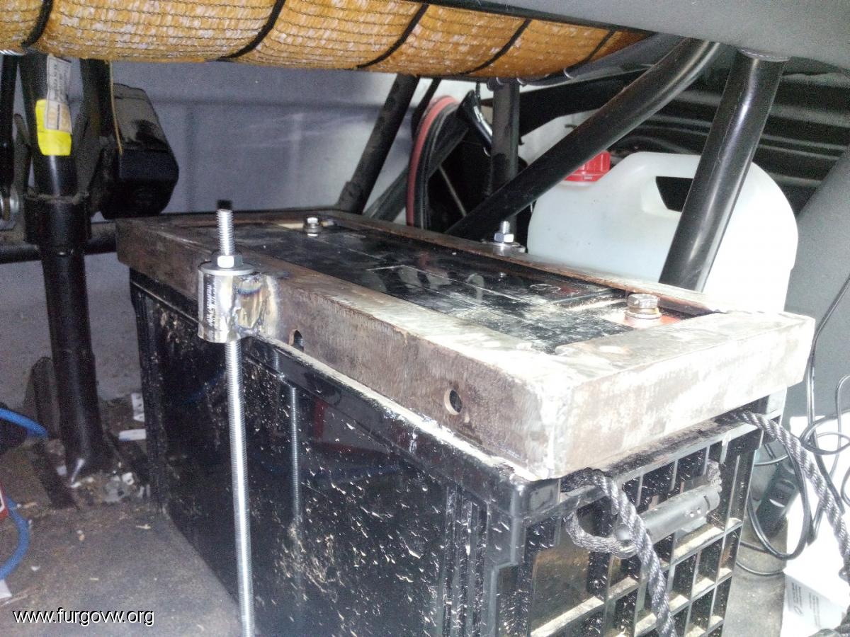

Pocas cosas he instalado una de ellas la batería secundaria bajo el asiento doble del copilo, 120AH. Cerco en L soldado con hilo, chapuceramente, pues es una de mis primeras soldaduras, dos trozos de tubo a los lados y varilla roscada para fijarla al suelo.

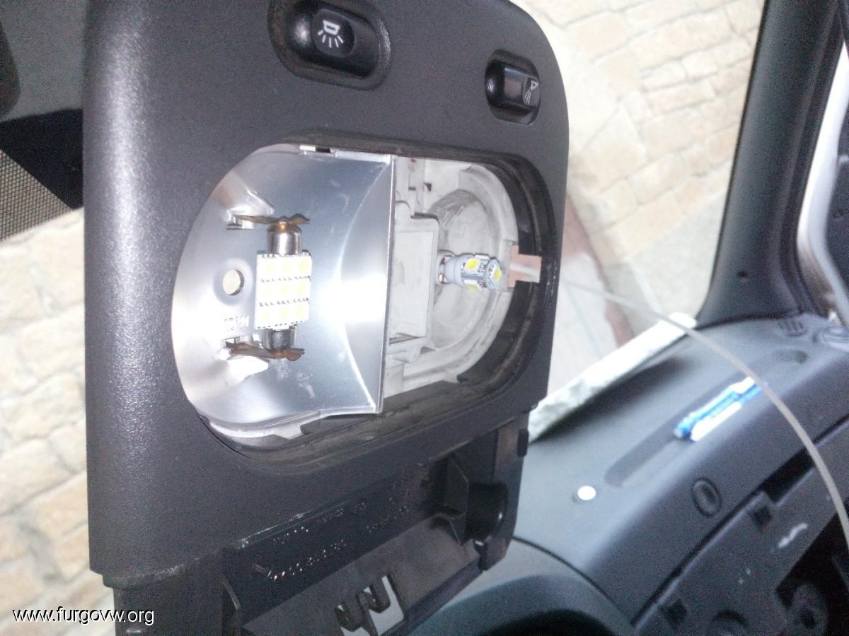

Otra addenda son las luces led de la cabina, aprovecho el desmontaje para pasar la guía de cables para poner la pantalla de la cámara trasera, eso de aparcar en un furgón cerrado...
Aparcando en Leganés, y sin cámara trasera, uf que sudores.

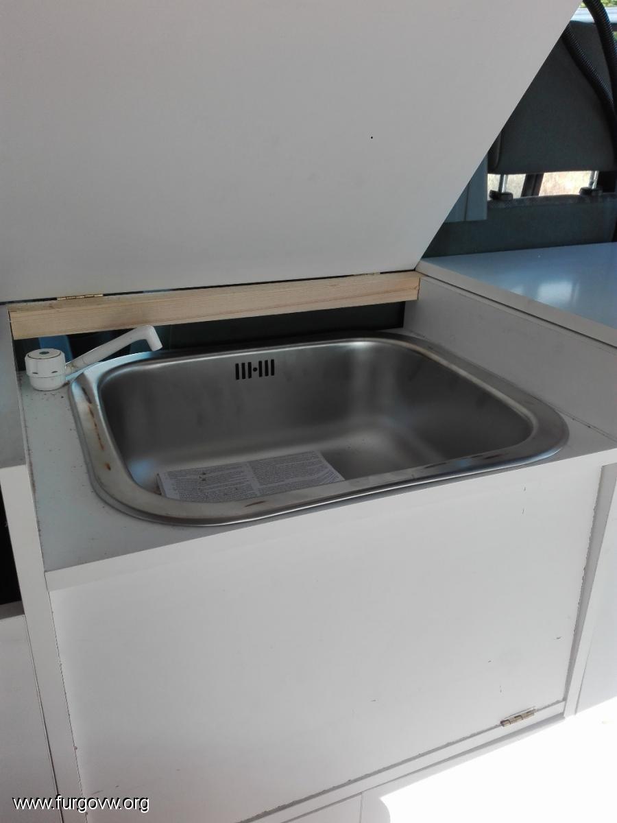

Fregadero del Leroy Merlín.

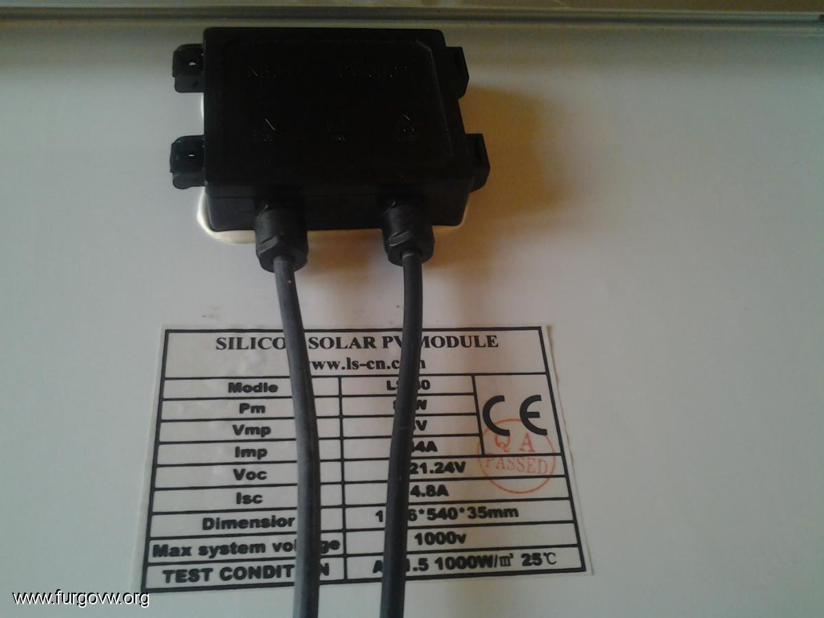

Placa solar, ha estado montada pero la he desmontado de momento para poner más chicha, y un deflector aerodinámico, era sólo de 80w, ahora tendré 240w.

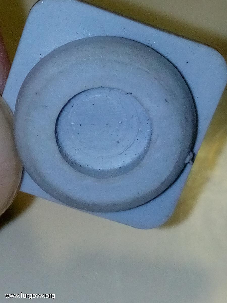

Y pasamuros para el cable de la placa solar de un fluorescente estanco.

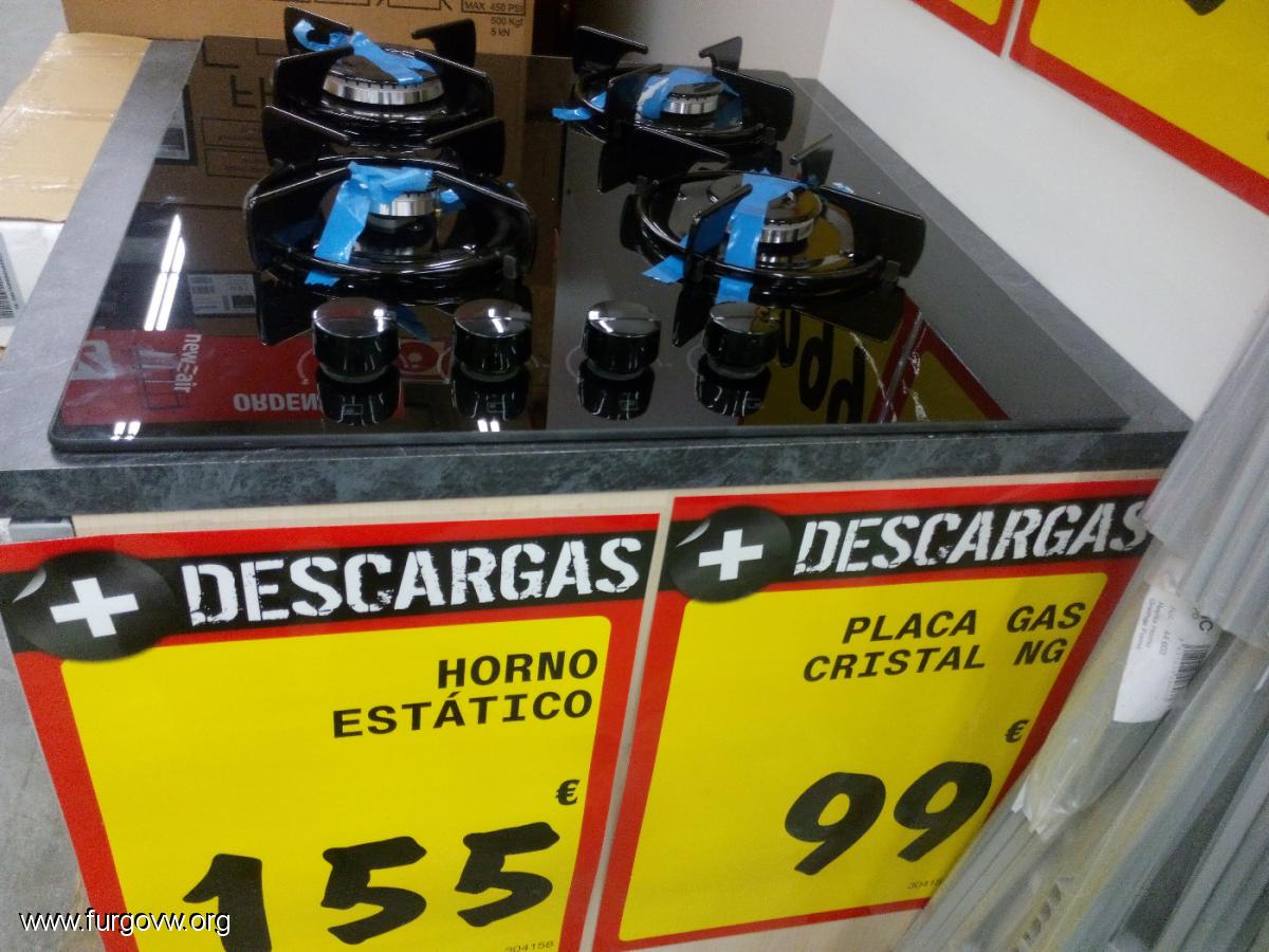

Plaquita para el gas, cuatro fuegos de nada, me gusta más el inox pero estaba esta de oferta, 99€ en BricoDepot.

La ducha y el fregadero serán la misma cosa, estirando del teléfono del fregadero te lo llevas fuera de furgo o se aprovechará un desagüe en el suelo con unas cortinas de ducha.
Las camas serán desmontables para que quede espacio de carga, (camperización reversible).

Te va a quedar de PM, pero... ¿te merece la pena meter 4 fuegos?
motodaily
Bienvenida, Alicias.
Lo de los cuatro fuegos, parece claro que no hacen falta, pero ahí están, metes dos hierros al cajón y quedan dos fuegos y el resto de encimera, habiendo sitio más vale que sobre que no que falte, además de la de dos fuegos es más cara.

Una cosa que he visto que tengo que cambiar, es el anclaje de la batería, está anclada al suelo, mediante tuercas y debe estár aislada para evitar chisporroteos, para ello, forraré con tubería de cristal las varillas roscadas, colocaré arandelas de PVC, para que no pase la corriente y por supuesto pintaré el cerco metálico en L.

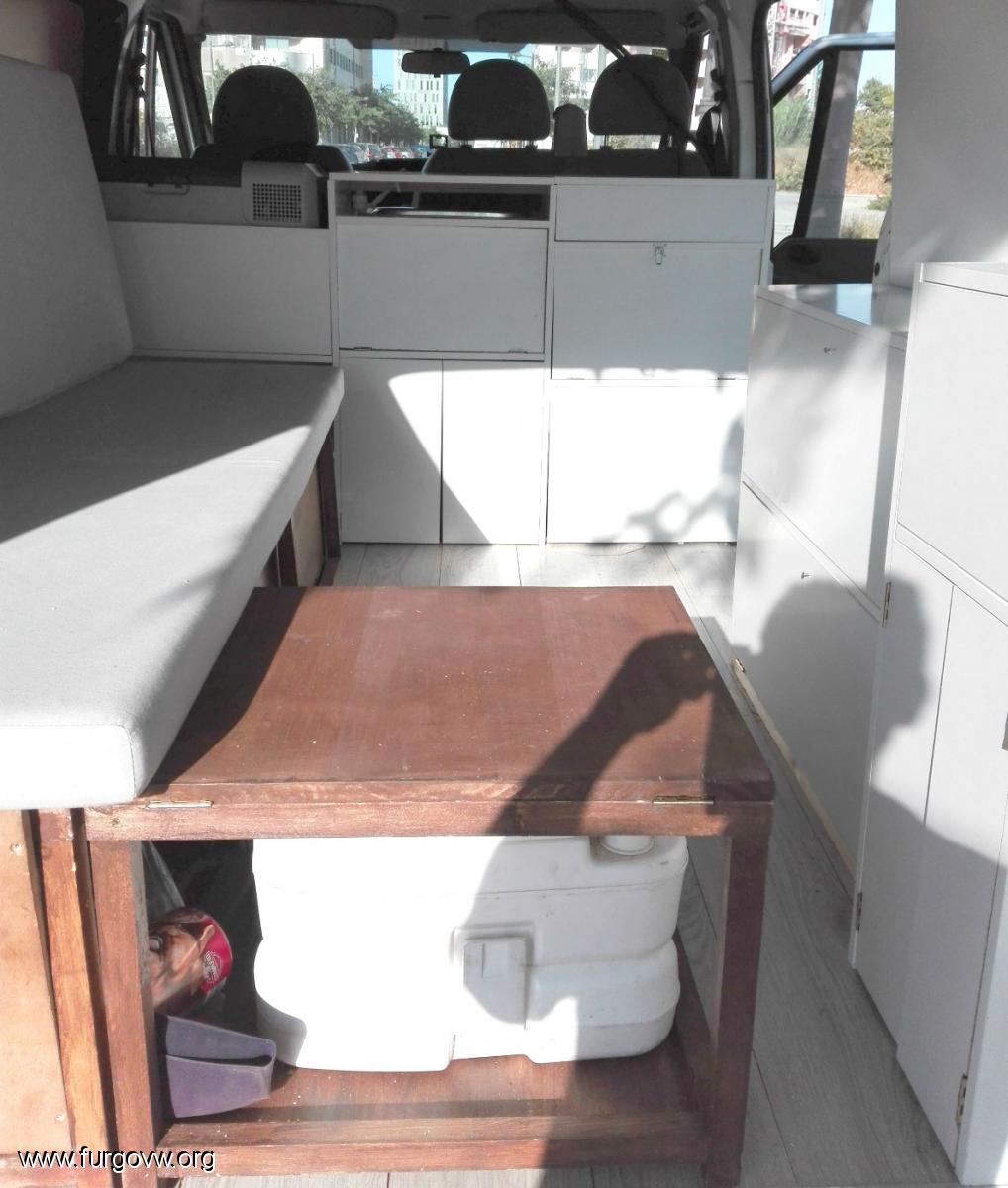

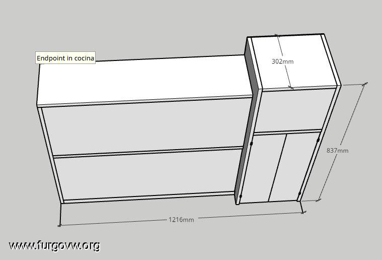

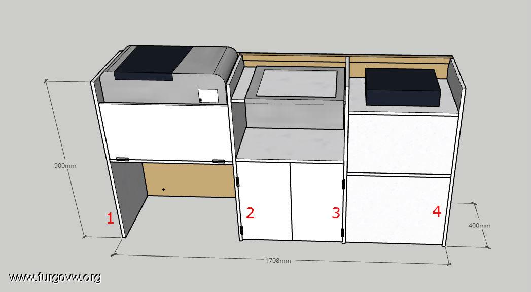

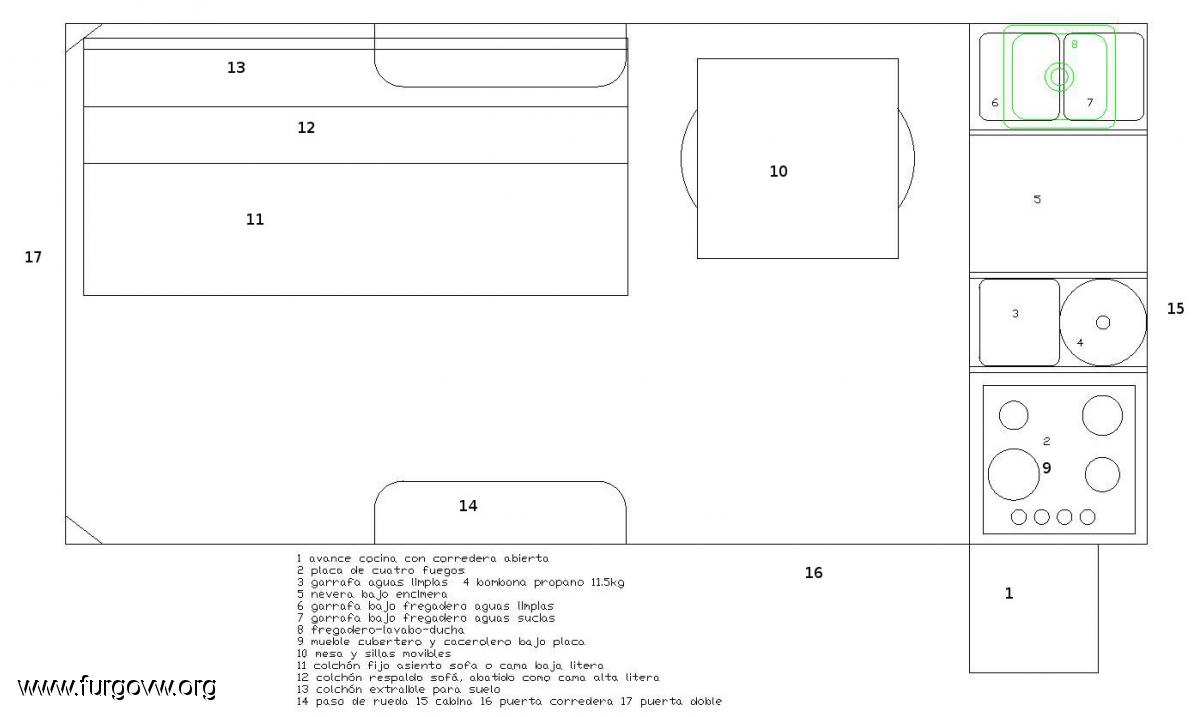

Mi idea de distribución del espacio interior, si queréis opinar hacedlo ya o callad para siempre "como decían en las bodas" que pronto estoy en el lío.
La idea es una camperización semireversible, es decir, la mesa y las sillas se devuelven a la terraza de casa cuando no se emplee la furgo como camper, y lo mismo con somieres y cochones se devuelven al dormitorio quedando mucho espacio de carga para usos varios.
La cocina desde luego no es de quita y pon porque costaría mucho estar removiendo.

Que sepas que cualquier cosa que vaya anclada de forma fija a cualquier elemento del coche hay que legalizarlo. Si no quieres legalizar absolutamente nada tendrás que anclarlo a las anillas de amarre de carga provistas de serie con la furgo con cinchas, pulpos o lo que quieras ... más que nada porque si te paran, date por trincado, y la receta no va a ser de las de la abuela, que llevan exceso de sal ...
Por lo contrario, si vas a legalizar la cocina fija, podrás pasar a vehículo taller, por ejemplo, pero en el caso, prepara cualquier cambio que quieras legalizar, pues te costará lo mismo una cosa que 20 ... por ejemplo, me refiero, además del mueble cocina, a una calefacción, placa solar, ventanas, claraboya, depósitos en los bajos, ...
