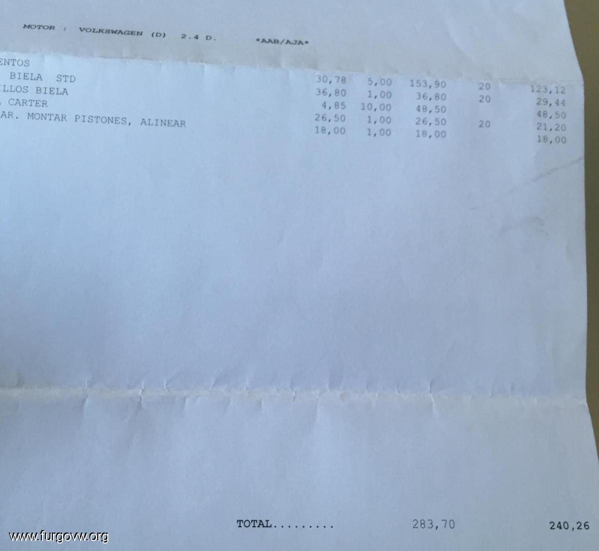

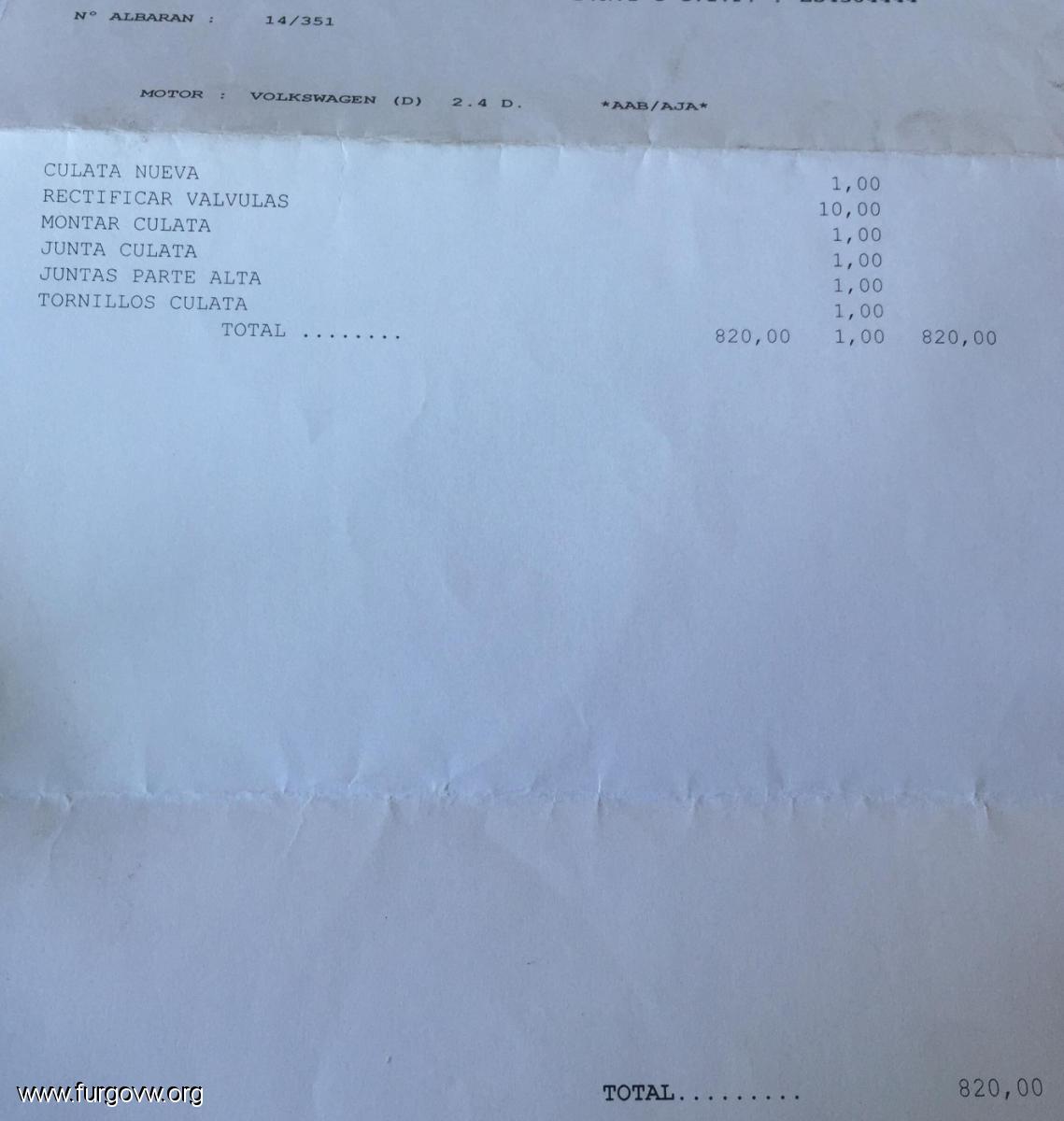

Os doy los albaranes del cambio de culata y resto de piezas que hizo el dueño anterior a primeros de 2014, a ver que os parece:

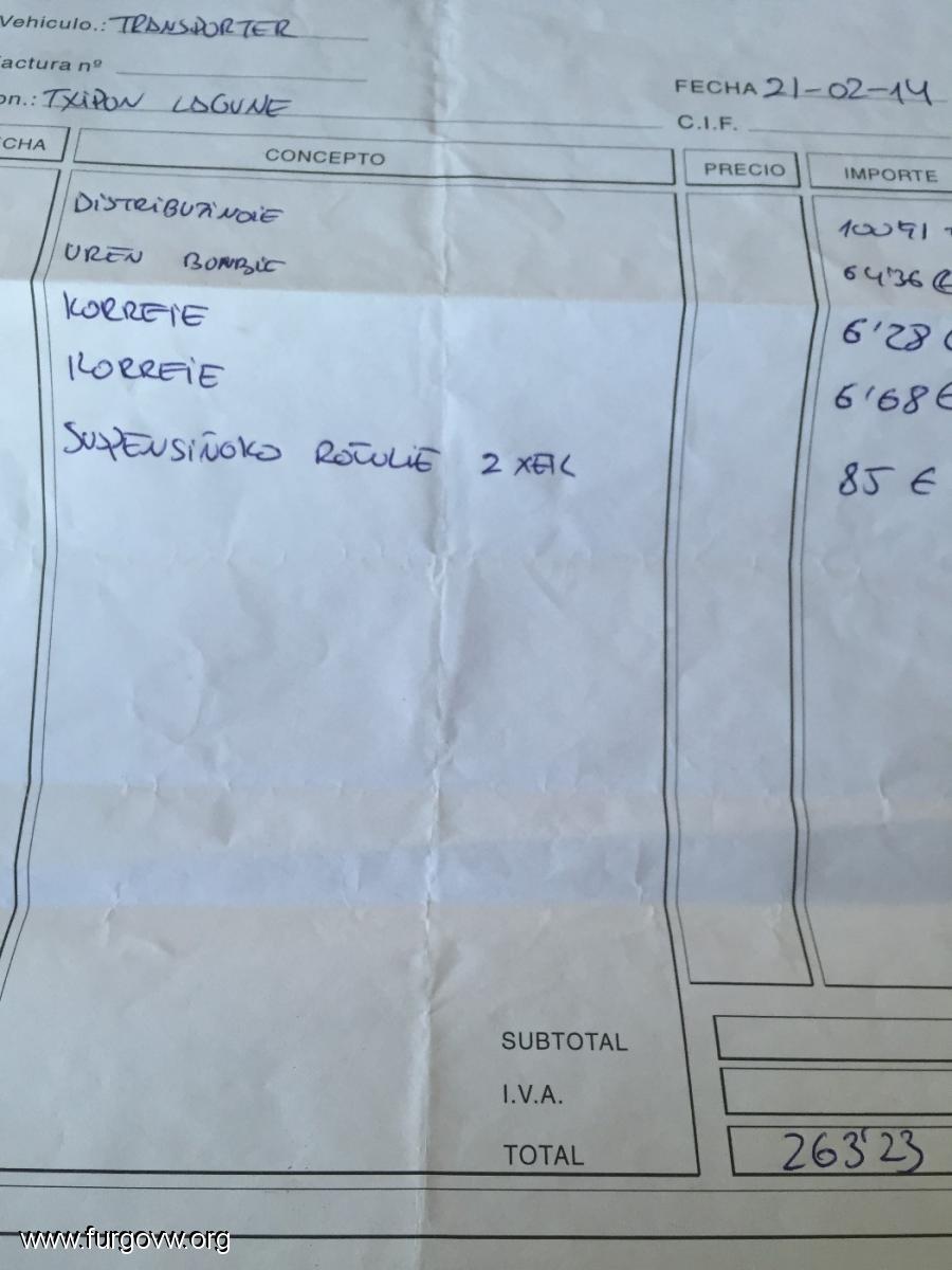

El dueño también aprovechó para hacer la distribución completa:
A todos estos precios hay que sumar (culata y distribución), el IVA, +21%
